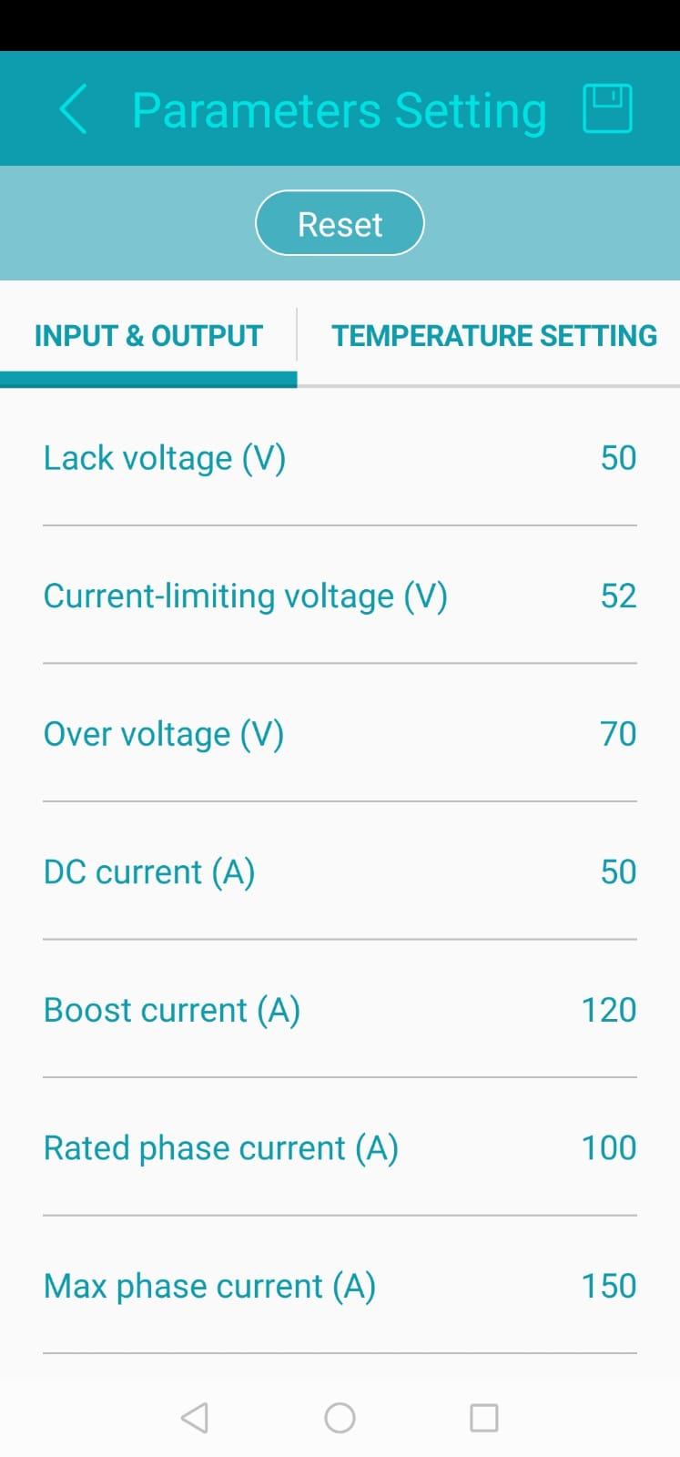

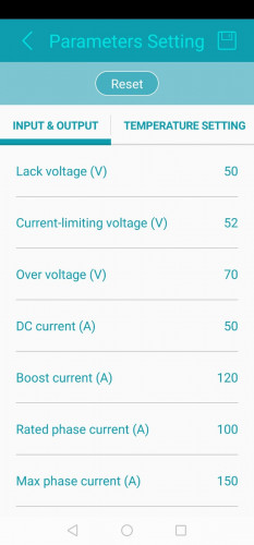

Den Sabvoton-Umbau habe ich heute abgeschlossen. Der Rest hat jetzt sehr gut funktioniert, sogar der Hall-Test hat beim ersten Versuch geklappt. Hall- und Phasenleitungen sind Farbe auf Farbe.
Bin gleich mal eine ausgedehnte Runde gefahren, über 15 km über Berg und Tal. Soweit läuft alles sehr gut. Ich bin nur am überlegen, inwieweit ich die Parameter noch etwas ausreizen kann. Ich bin gute 3-5 Min einen steilen Berg (800m, 10% Steigung durchschnittlich) hochgefahren, bei Vollanschlag, mit ca 10 kmh. Dann gleich abgestiegen und mit der Hand gefühlt. also der Motor war da "wohlig heiß" sag ich mal, wie ein Heizkörper auf 2/3 aufgedreht Man konnte locker noch anfassen, aber als Handwarm würde ich das vielleicht nicht mehr durchgehen lassen. Phasenleitungen waren nicht warm.
Ob da noch was geht?
Ich habe ihn jetzt schon so eingestellt, dass er aus dem Stand ganz gut nach vorne geht, aber mehr ist immer besser. Würde schon gerne an der Ampel einen Vorsprung vor den Autos rausfahren auf den ersten Metern. Kann ich da noch was hochdrehen, oder sollte ich das lassen?
Mit der bescheidenen Steigungsfähigkeit habe ich mich eigentlich abgefunden.

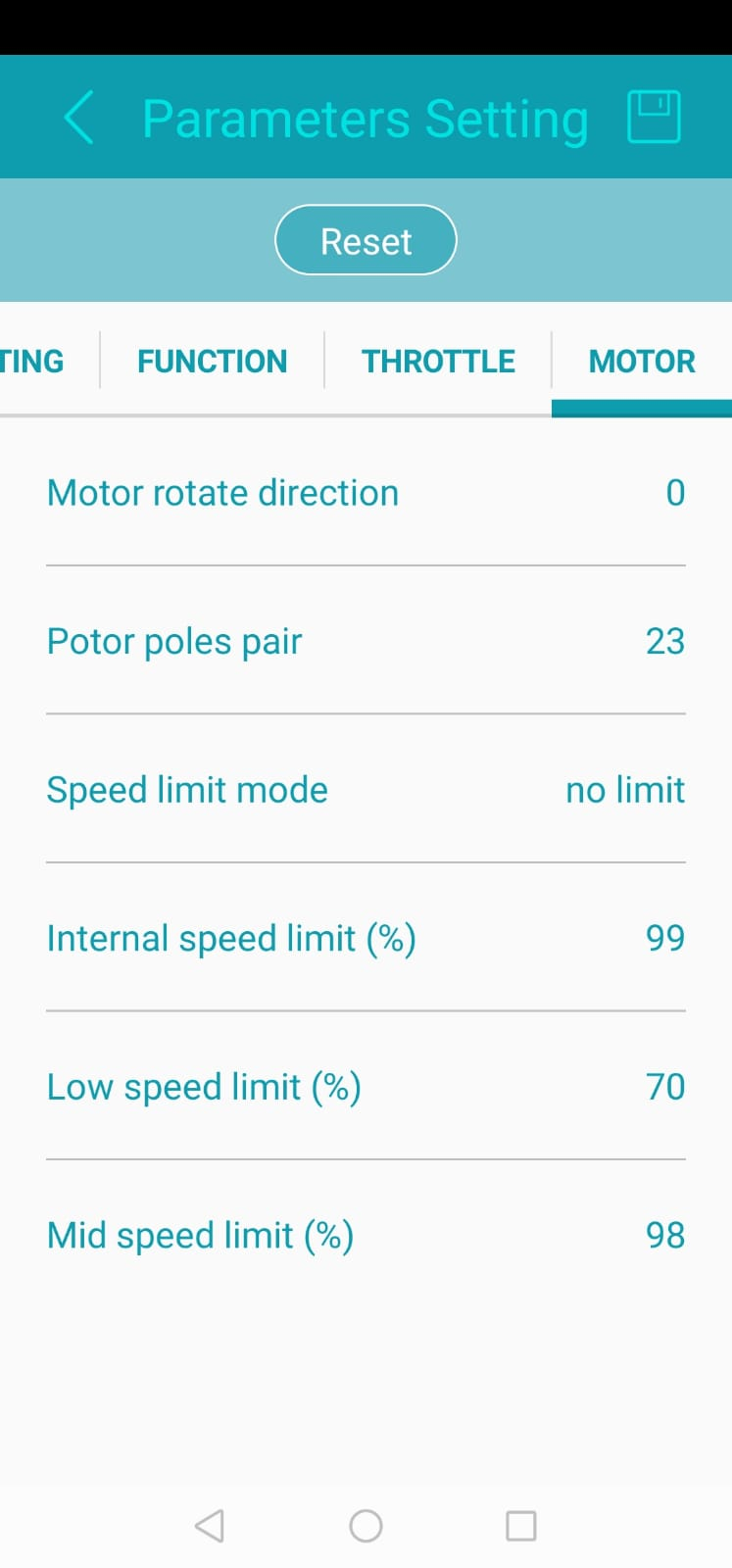

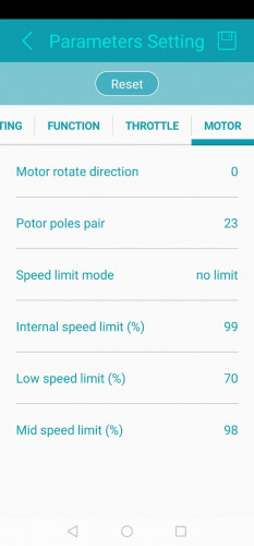

Er macht auf jeden Fall so eine Art vibrierende Resonanzgeräusche beim Beschleunigen. Ist das schon ein Zeichen, das der Anfahrstrom am Limit ist?
Hier mal noch die Screenshots von meinen derzeitigen Einstellungen. Würdet ihr sagen, die machen Sinn soweit?

- Beiträge: 2942
- PLZ: 79
- Tätigkeit: Elektromeister
Re: Logbuch...Wird mein Uranus jemals wieder fahren?
Wenn dir das anfahren zu lasch ist mußt du mit dem max Phase Current hoch.
Wenn die Phasenleitungen noch kalt waren geht da noch mehr.
Wenn du die Hand nicht mehr am Motor lassen willst bist du zwischen 50-60Grad. Wa elektrisch noch "kalt" ist.
Ich hatte schon 180Grad an den Phasenleitungen und über 90Grad außen am Motor.
Was hat der Uranus den für einen Motor drin? Welchen Querschnitt haben die Phasenleitungen?
Mit 16S und 50A DC kommst du ja grad mal so auf 3kW.
Ich mute meinem 5kW 60V Motor über 80V und 14kW zu und zum Winter wird der ND96850 endlich eingebaut und damit noch mal ordentlich nachgelegt. Der SVMC72150 hat einfach zu wenig Power für meinen 180kg Roller

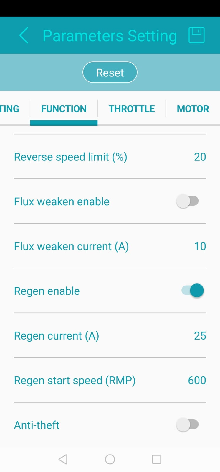

- Beiträge: 6501
Naja, Batteriestrom auf 100A setzen und den Phasenstrom auf 250A. Freud mich, das er wieder fährt
Und flux weaken auf enable stellen sowie den zugehörigen Strom auf 30A setzen - wenn kein Polizist die Geschwindigkeit kontrolliert.

@Dominik
Also die Hand konnte man locker drauflassen. Dann muss das noch wesentlich weniger als 50 Grad gewesen sein. Vielleicht 40.
Ich bin davor schon einen Berg hochgefahren, da hätte ich die Temperatur als lauwarm bezeichnet.
Ich bin mir relativ sicher, dass es ein QS-Motor 205 mit 3kW sein muss, auch wenn er anders gelabelt ist. Außerdem wird es wohl die V2-Version sein, da zwei Hall Sets vorhanden sind. 6qmm müssten die Phasenleitungen sein. Es könnten auch 10 qmm sein, aber eher nicht.
@Peter
Waren die 100 A Batteriestrom und 150 A Phase ernst gemeint? Batterie muss ich auf 50 A lassen, wegen dem BMS, oder nicht?
Flux hatte ich mit 10 A kurz mal probiert, mehr traute ich mich noch nicht. Werden diese 30 A, dann zu dem Wert aufaddiert, den ich bei DC-Current einstelle? Also werden dann 50+30A aus der Batterie gezogen?
Als er halb leer war, hat er ohne Flux nur so 43 kmh laut GPS geschafft, ist natürlich nicht so gut.
Wenn du von Phasenstrom redest, meinst du den max phase current in den Einstellungen, oder? Kann ich den rated dann auch noch nach oben anpassen?
Was würde eigentlich passieren, wenn man Throttle mid current auf wahnwitzige 300 A zB stellen würde? Was genau verändert dieser Parameter? Ist das nicht auch quasi der Anfahrstrom?
