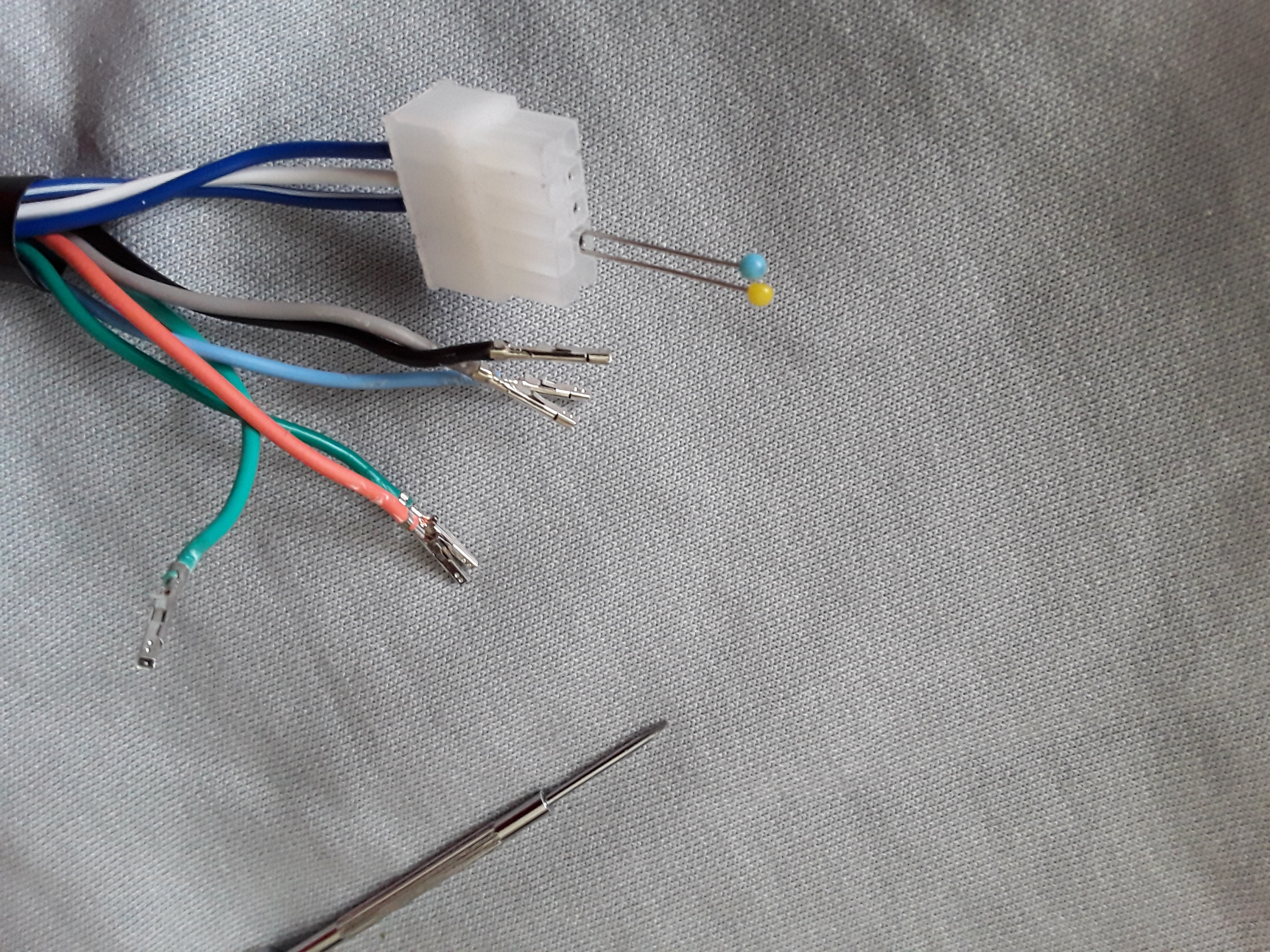

Wie kann ich die kleinen Pins genau tauschen? Die Farben für die Belegung kann ich vom alten übernehmen. Brauche ich da Spezialwerkzeug? Oder wo muss ich den Mini-Schlitz-Schraubendreher ansetzen zum Entriegeln?

hier kannst Du am Beispiel der kleineren China-Stecker vielleicht sehen, werlcher Verrigelungsstreifen (am Ende der Zunge) am Metalpin eingedrückt werden muss, damit der Pin aus dem Steckergehäuse gezogen werden kann:
Die Bedinelemente haben natürlich oft 9-Fach-Stecker, aber das Prinzip ist gleich.
Auf der Buchsenseite steht (auf der hier verdeckten Rückseite) auch ein Metallstreifen heraus, der im Plasik verriegelt

Meine Crimps haben zwei Nasen. Mit zwei Stecknadeln komm ich gerade so rein.
