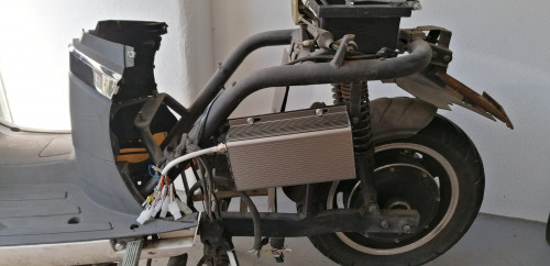

So, mein Controller-Umbau hat endlich begonnen.
Aber da sind noch zig Kabel von denen ich keine Ahnung habe, wo die hingehören.
Bis jetzt habe ich nur die Motor-Kabel inkl Hall-Sensoren und die Zündungsleitung identifizieren können.
Hat jemand vielleicht einen Link, wo jemand so einen Umbau mal dokumentiert hat, auch gerne auf Englisch?
Hier mal ein paar Bilder, u.a. auch von den Steckern, von denen ich keine Ahnung habe, was das für Leitungen sind und wie die anzuschließen sind.
Ich habe im Bereich des Controllers teilweise Stecker ohne Gegenstück. Kann das sein, dass manche Leitungen einfach blind verlegt sind? Eigentlich nicht, oder?

Hab die meiste Verkabelung soweit hinbekommen.
Mir ist aber noch unklar. wie jetzt zB die Blinker-Taktung funktionieren soll?
Also ich hab nirgends ein Relais oder sonstwas entdeckt und habe den Verdacht, der Original-Controller hatte das mitgesteuert.
Dieses parallele 12-Volt System macht mir noch Kopfschmerzen.
Haben 60- und 12 Volt System die selbe Masse?
- Beiträge: 19309
Re: Sabvoton Controller Erfahrungen
60V ist eine "magische" Grenze, ab der Hochvolt-Bedingungen gelten. Es ist daher nicht ratsam, die 60V Minus an die Rollermasse anzuschließen.
Am besten bestellst Du einen galvanisch getrennten 60/12V DC/DC-Wandler, der also mindestens 4 Anschlüsse hat:
60V plus und minus, 12V plus und minus.
Und dann ein Blinkerrelais für selbige. Ist also wohl mehr, als Du geplant hattest

Kann ich nicht den vorhandenen DC DC Wandler nehmen, hatte bisher doch auch damit funktioniert? Der hat halt nur 3 Anschlüsse. 12+ und Minus und 60+, wenn ich richtig geschaut hab.MEroller hat geschrieben: ↑Sa 20. Aug 2022, 17:2860V ist eine "magische" Grenze, ab der Hochvolt-Bedingungen gelten. Es ist daher nicht ratsam, die 60V Minus an die Rollermasse anzuschließen.
Und dann ein Blinkerrelais für selbige. Ist also wohl mehr, als Du geplant hattest![]()
- Beiträge: 19309
Ja, aber keinesfalls etwas davon an die Rollermasse anschließen, alles rein kabelgebunden.
Mein Chinaroller hatte auch einen gemeinsamen Minuspol der 72V Batterie und 12V, aber alles über Kabel angeschlossen, nichts am Rollerrahmen dran.

Achso, das mit der Rollermasse hatte ich irgendwie überlesen. Mache ich nicht, und wenn ich recht überlege, ist da auch nirgends was am Rahmen angeklemmt. Dann passt es ja. Es gehen halt zwei Massen an den Controller, was mich stutzig gemacht hat.
Blinkerrelais behalte ich mal im Hinterkopf. Vielleicht versteckt es sich doch irgendwo. Zur Not mache ich erstmal das menschliche Blinkerrelais.
Edit: Das Relais soll irgendwo am Lenkkopf sitzen. Also auch kein Problem.
https://www.trinity-electric-vehicles.d ... UPITER.jpg
Ich habe diesen Schaltplan gefunden. der meinem verdächtig ähnlich sieht. Meiner ist halt ein Uranus und kein Jupiter. Ich gehe aber mal davon aus, dass Trinity (oder Ugbest) ihre einzelnen Roller nicht groß unterschiedlich verkabeln.
