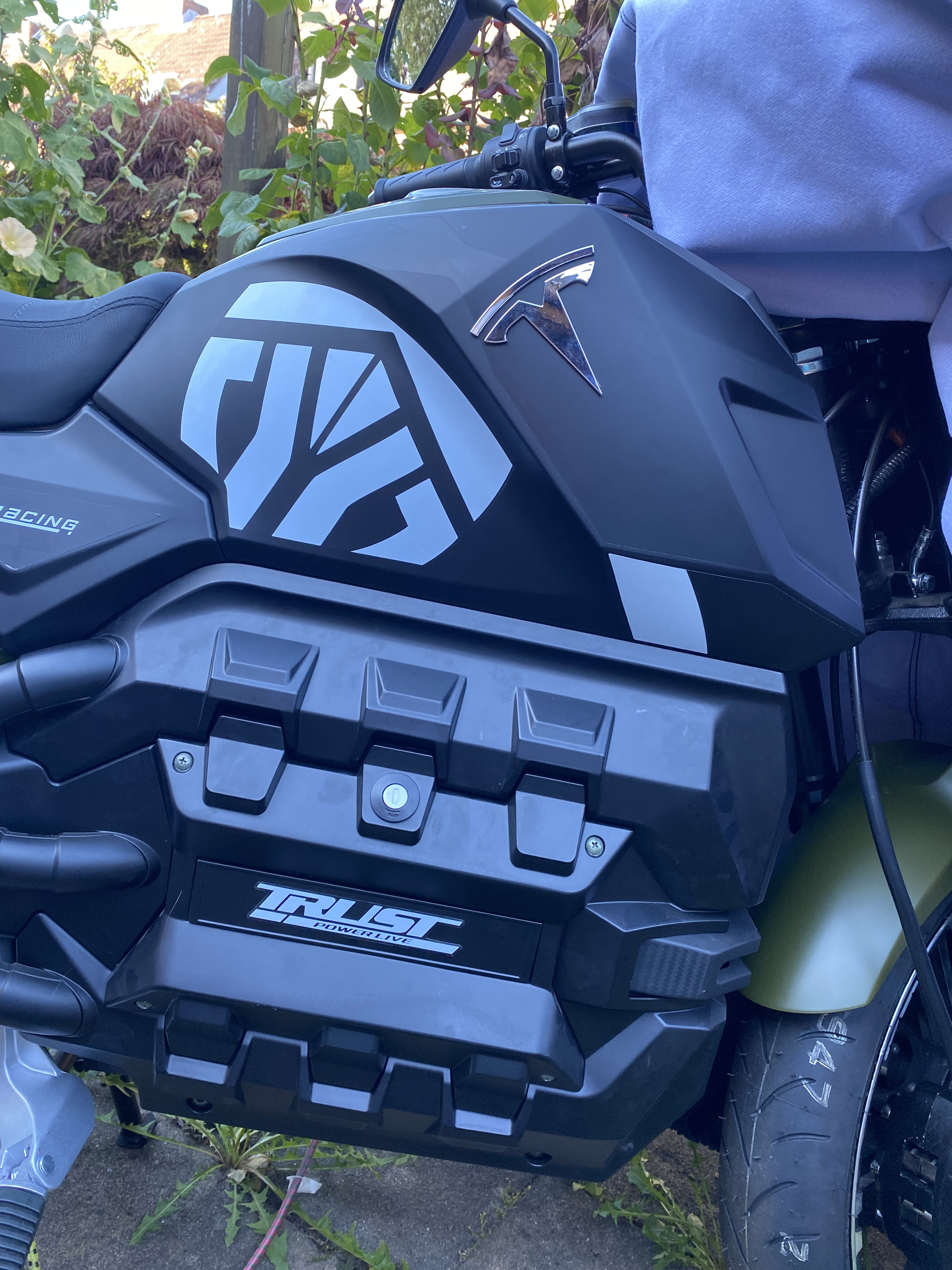

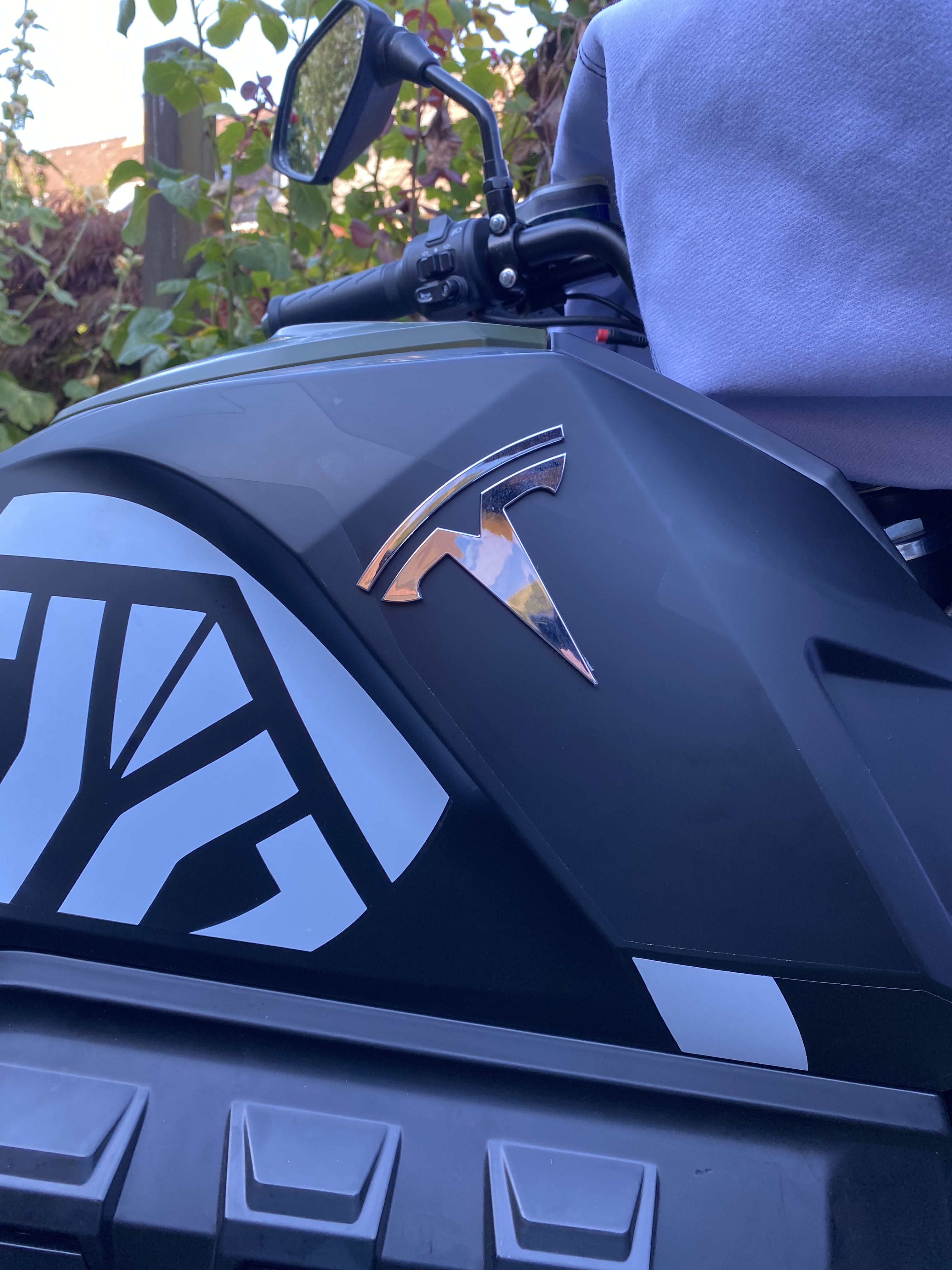

China Tesla

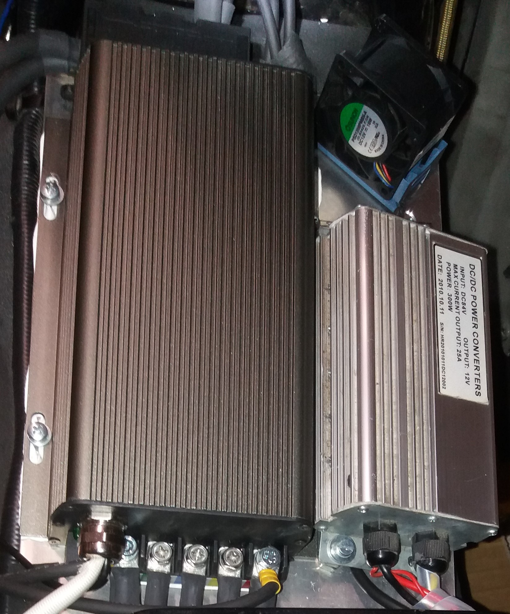

Ich habe bei mir im Roller als aktive Lüftung eine 60mm 18W "Turbine" mit 50Grad Temperaturschalter verbaut. Ich habe aber auch von vorne alle Lüftungsmöglichkeiten verschlossen, da ich mir ja kein Wasser an die Elektronik und den Akku holen will.
Den Lüfter hört man deutlich.
Der Sabvoton Controller sitzt mit der unteren glatten Seite auf einem vollflächigen 2mm starken Wärmeleitpad auf einer etwa 2x so großen Alu-Platte.
Die Turbine bläst den Controller seitlich an und der schräg eingebaute DCDC, dessen linke etwa 4cm unterlegt ist, fungiert als Luftführung, somit muss die Luft unter dem DCDC durch an der Alu Platte vorbeigeblasen werden.
Der Controller bleibt dann eigentlich immer unter 60Grad außer ich fahre über längere Zeit (>15 min) mit 10kW im Mittel, da habe ich dann auch schon etwas mehr gesehen.
