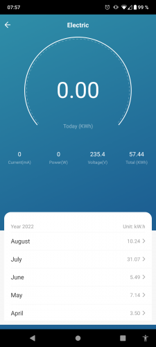

Oha Excel-Tabelle, da bin ich nicht genug Büro Menschen dazu....Die WLAN Steckdose die mir nachts auch das Chinesische Ladegerät stromlos schaltete zählt Stunden,Tage, Monate genau mit. Zum Preis von rund 9€ unschlagbar.

Hab ne ähnliche Steckdose von Gosund. Sind im Endeffekt wohl eh alle gleichKadett 1 hat geschrieben: ↑Mi 10. Aug 2022, 08:01Oha Excel-Tabelle, da bin ich nicht genug Büro Menschen dazu....Die WLAN Steckdose die mir nachts auch das Chinesische Ladegerät stromlos schaltete zählt Stunden,Tage, Monate genau mit. Zum Preis von rund 9€ unschlagbar.![]()
