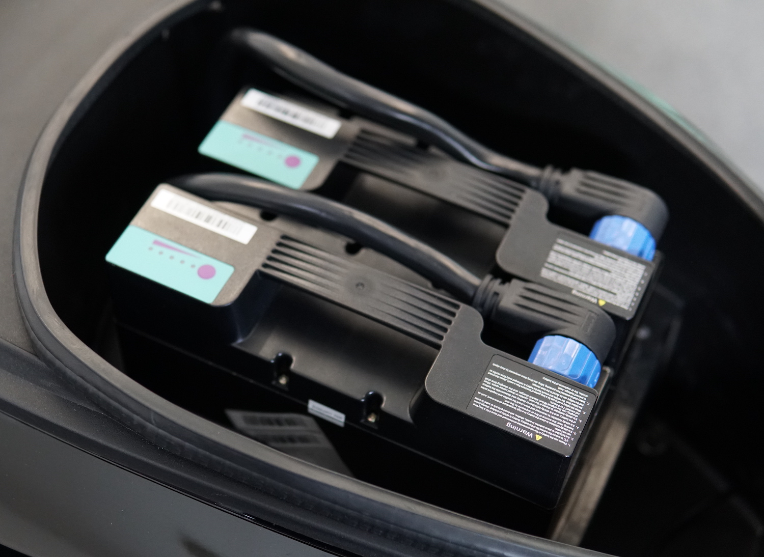

- Beiträge: 10
- Registriert: Mo 1. Aug 2022, 15:30
- Roller: trinity romex
- PLZ: 41751
Re: Trinity Romex defekt?
Hallo Didi
Anbei Fotos! Kein Kill Schalter! Akkustandsanzeige auch abgelichtet.
Stecker vom Ladegerät und Buchsen vom Akku.
Kompatibel?
Hab nach Olli‘s Tipp agiert, weiterhin nichts.
Trinity ebenfalls angeschrieben. Noch keine Antwort.
Danke nochmal für Eure Hilfe.
Gruss, Silke

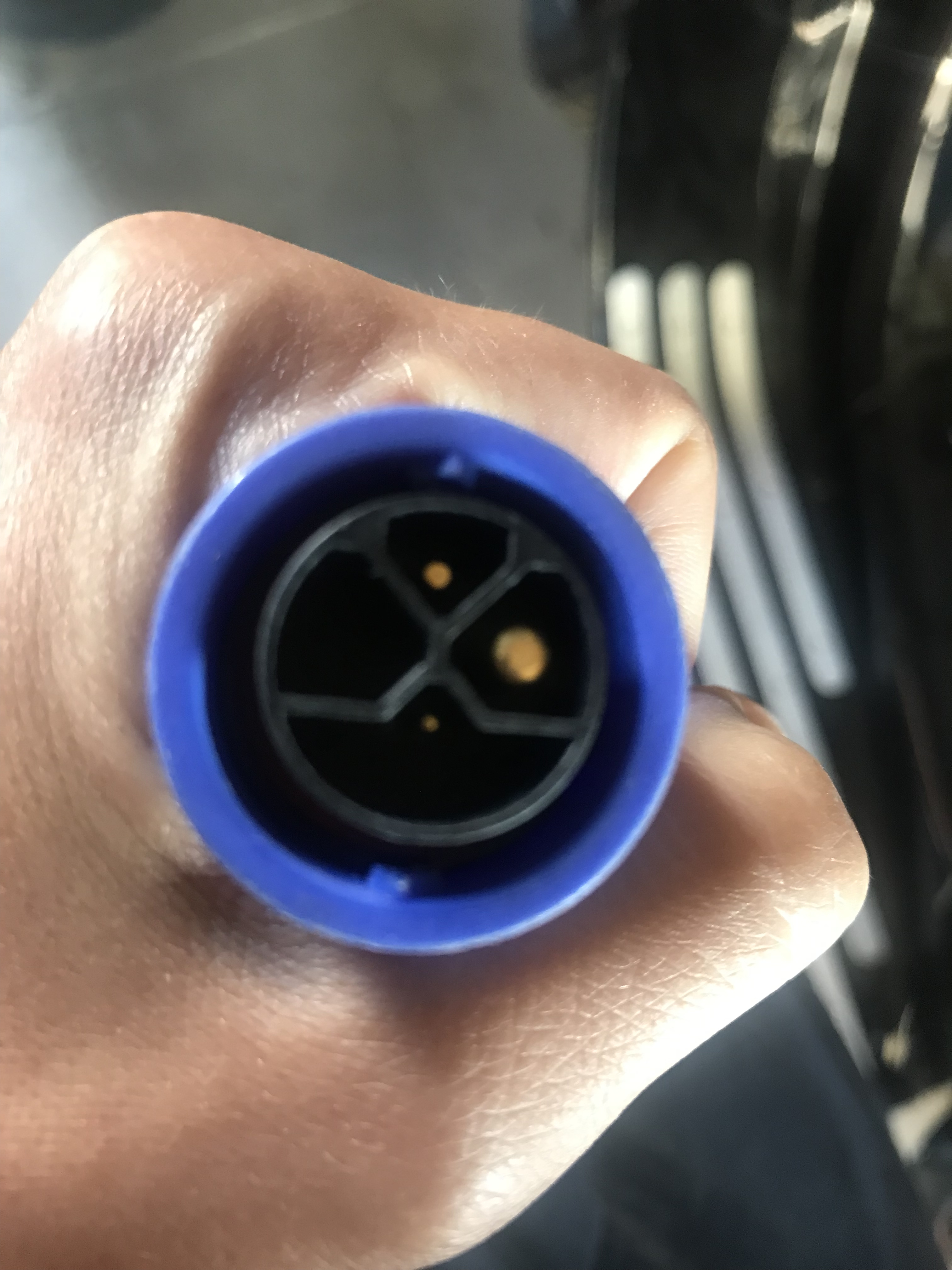

- Beiträge: 10
- PLZ: 41751
Anbei Akku Buchse
Hallo Didi und Olli,
Trinity hat mir geschrieben, dass es sich um ein Akkuproblem handele und keine Spannung mehr raus oder reingeht.
Ich soll die Akkus einsenden , ( Tonnenschwer, wie bekannt) nun denn, ich hoffe auf Lösung des Problems und werde jetzt erstmal ans Einpacken gehen.
Vielen lieben Dank nochmal.
Liebe Grüße
Silke
