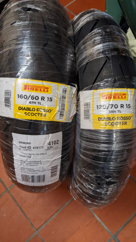

Habe mit Michelin Service telefoniert. Die sind echt erreichbar für Endkunden! Dank EU Typgenehmigungsnummer und nicht vorhandener Reifenbindung im Schein darf man ohne Reifenfreigabe fahren. Michelin wird den CE 04 erst Ende 2022 oder Anfang 2023 behandeln, insofern gibt es da momentan nichts.
Ich habe mir nun den Satz Pilot Road 4 Scooter bestellt, weil ich ohnehin für die MT meiner Frau einen VR brauchte.
Das heisst ich könnte meinen OVP Satz Diablo Rosso abgeben. Liegt hier seit ca vier Wochen im Keller, hatte ich mir frühzeitig besorgt.
Könnte ich abgeben, falls Interesse.
