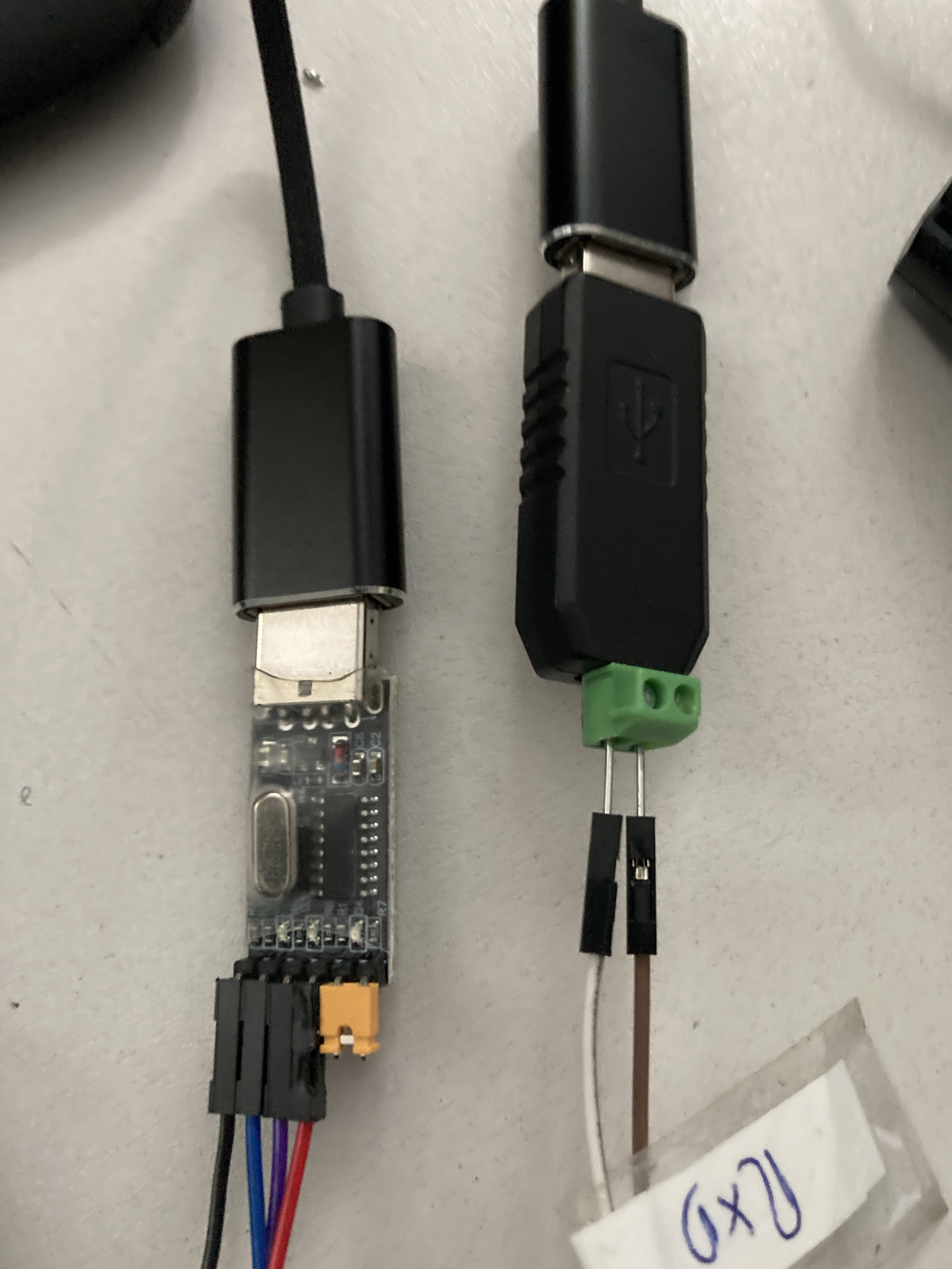

Hi biggi12
Man kann zugreifen und du hast ( fast) alles richtig gemacht!
Blinkt die rote LED am Controller (Nähe Pin 21) ?
Belegung ist korrekt, Software musst du V3 nehmen die LBGUI_v121.18.0329 geht gut.
Wahrscheinlich benutzt du das falsche Protokoll, benutzt du USB to TTL (3,3V)?
Du brauchst aber RS485 und 3,3 V ! Ich benutze den USB to TTL für die Stromversorgung, Pin 29&7
und diesen für die Daten Das Ganze sieht dann so aus Das packst du! good luck
Info für alle
Der LBC006.551D benutzt USB to TTL
LBC006.555D USB to RS485
Info für alle

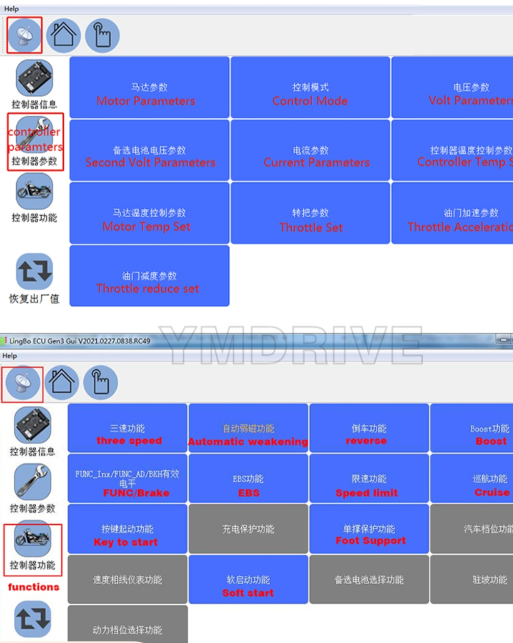

Hat hier jemand nun die Software auf Englisch
- Beiträge: 7
- Registriert: Di 26. Jul 2022, 20:51
- Roller: citytwister 6.0
- PLZ: 1
Re: Programmierung Lingbo LBC006.555D
Jegliche Software findest du hier im Forum. Z.B. viewtopic.php?f=9&t=16707
Version 5 gibt es meines Wissens nach nur in Chinesisch.
Aber mit nachfolgender Übersetzung kommt man voran Oder einer Übersetzungsapp fürs Handy.
- Kadett 1
- Beiträge: 2979
- Roller: BMW CE 04 15KW
- PLZ: 555xx
- Wohnort: Rheinhessen
- Tätigkeit: Rennfahrer ;)
Das hab ich ja auch gemacht, hier war aber vor kurzem ein User der einen Screenshot auf Englisch hatte und das war auch eine v5 mindestens optisch.
- Kadett 1
- Beiträge: 2979
- PLZ: 555xx
https://www.dropbox.com/sh/2yuly30y734x ... BjFCa?dl=0
Da ist sie in Englisch. Hatte mir vor ein paar Wochen einiges an Arbeit erspart. Es ist nichts anders als bei der Chinesischen Version Das Download Feature funktioniert nicht genau so wie selbstlernen der Motor Parameter.
