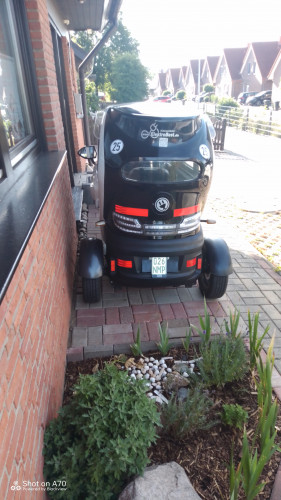

Hallo ich habe mir einen Tol1500 gebraucht gekauft.
Baujahr 2019 und jetzt habe ich gesehen bei meinem Kabinenroller keine Gelegenheit gibt das Getriebeöl zu wechseln.
Weiß jemand was damit ist ??
