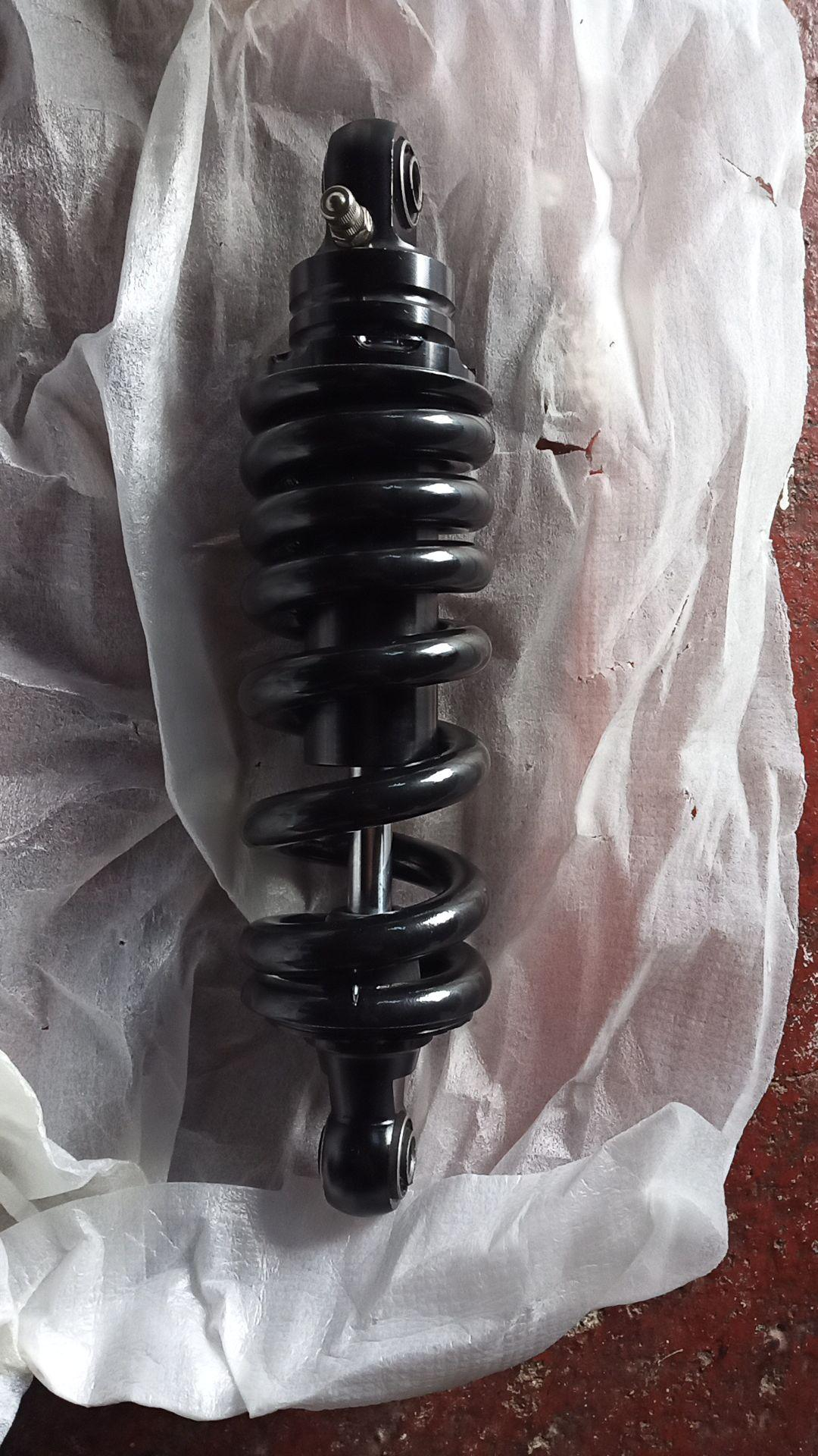

Zudem habe ich einen neuen Stoßdämpfer bekommen. Um ihn zu befestigen musste ich die Aufnahmen aufbiegen da die Lager ca. 2mm breiter sind. Somit waren die Schrauben schon recht knapp. Trotzdem mal provisorisch eingebaut und festgestellt dass das Hinterrad dann aufgebockt auf dem Hauptständer den Boden berührt, also keinen Freilauf hat. Führt dann natürlich zu Instabilität des Bikes. Laut nmd sind das die neuen Dämpfer und sollen mit der Odin kompatibel sein.
