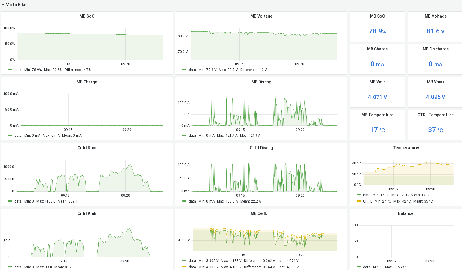

Hier noch ein Graph zur Reichweite, 14 Minütige Fahrt, 6km, 120kg Ladung (inkl. Fahrer).
zügige Fahrweise, 3. Fahrstufe., Stadt und Landstraße.
entspricht ca. 5,6kwh / 100km.
Controller Temperatur (außentemp. 17 Grad) nicht über 42 Grad.
Akku temperatur verändert sich max. um 2 Grad.
Also ich komme nach den Daten bzw. dem Graph auf 6,93 kWh/100km... also 69,3 Wh/km, für die zügige Fahrweise unter Deinen Randbedingungen.
Verbrauchte Energie für die 6km: 21,9A *81,35V * 14min / 60min / h = 0.416 kWh.
Gibt einen Energieverbrauch je Kilometer von 416 Wh / 6km = 69,3 Wh/km.

Nur 56Wh/km kam mir für eine zügige Fahrweise ein bisserl zu wenig vor, deswegen hab' ich nochmal genauer hingeguckt :roll: .
Wenn meinereiner "zügig" hier in der Gegend unterwegs ist, liegt der Verbrauch so bei 70 - 74 Wh/km.
Wenn's gleich auf die Bundesstraße geht und kaum Stadtverkehr dabei ist, liegts auch schon mal über 80 Wh/km.
