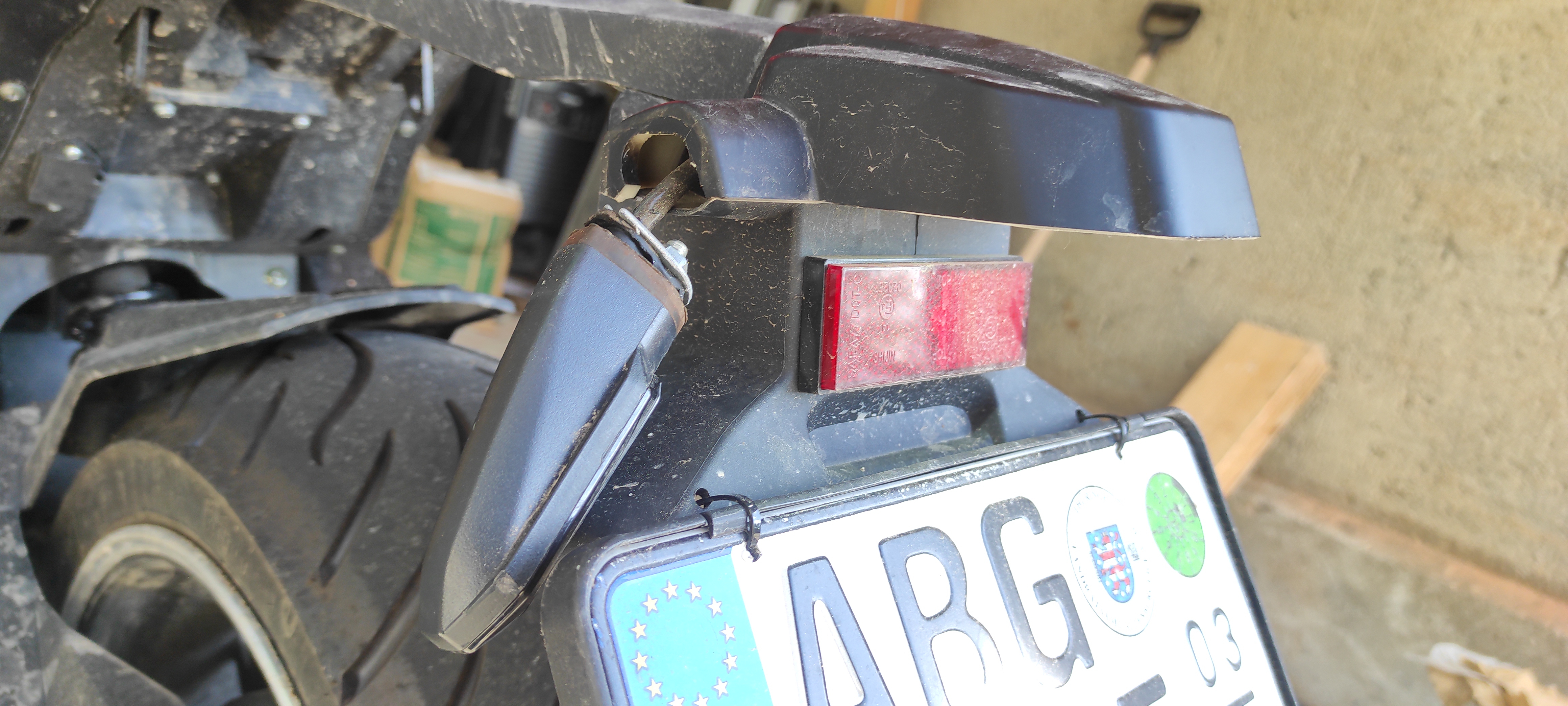

Neuer Tag, neuer Schaden.
keine Fremdeinwirkung.. Karies?
jeff-jordan
Beiträge: 1219
Roller: Classico LI & Z-Odin
PLZ: 6...
Re: Was beim E-Odin so alles kaputt gehen kann....
Beitrag von jeff-jordan »
Merkwürdig.... wie soll sowas ohne Fremdeinwirkung (bewusst oder unbewusst) kaputt gehen?
Entweder Ersatzteil, oder sowas.

Das Plastik ist einfach total Spröde, hab hier die ausgebrochenen Teile und die sind voller Haarrisse. Ich denk die Vibration macht den Rest um diesen unterdimensionierten Murx zum bröseln zu bringen.

gdv-it hat geschrieben:
Mo 11. Jul 2022, 13:06
Hab' gerade mal nachgeguckt.
Und ja, bei meinem Z-Odin hab' ich auch schon an dem Teil die ersten Risse feststellen können.
Noch hält es aber.
Von den Maßen her (ca. 16cm x 14cm x 6cm) sollte man sich notfalls ein Ersatzteil mit dem 3D-Drucker drucken können.
Classico Li 05/2020 11 000+ km & Z-Odin 12/2021 33 500+ km :idea:
gdv-it
Beiträge: 209
Registriert: Sa 9. Apr 2022, 13:34
Roller: Dayi E-Odin 2.0
PLZ: 04600
Wohnort: Altenburg
Tätigkeit: IT-Dienstleister
Beitrag von gdv-it »
Am Ende können wir uns ne ganze Odin selbst drucken :)
DavidSt
Beiträge: 245
Registriert: Fr 13. Mai 2022, 13:04
Roller: Venaxio 6000/ E Odin
PLZ: 27580
Beitrag von DavidSt »
Aluminium Nachbau ist vielleicht besser und schöner
jeff-jordan
Beiträge: 1219
PLZ: 6...
DavidSt hat geschrieben:
Mo 11. Jul 2022, 18:35
Aber nur, wenn's aus dem Vollen gefräst ist.
Mit gebogenem Alu-Blech und Hohlnieten zusammengefügt sieht eher nicht so doll aus.

Pinky
Beiträge: 299
Registriert: Mo 7. Mär 2022, 12:54
Roller: e-Odin
PLZ: 495xx
Beitrag von Pinky »
Krass!
Und putzen musst du! :D
Gibts aber auch als Ersatzteil:
https://www.x-scooters.cz/de/teile-fuer ... hwarz.html
https://www.x-scooters.cz/de/teile-fuer ... xrs02.html
Beides noch bezahlbar.
gdv-it
Beiträge: 209
PLZ: 04600
Wohnort: Altenburg
Beim putzen geht der Lack ab ;) Ersatzteil muss NMD kaufen, Gewähr sonnst Gewehr ...
