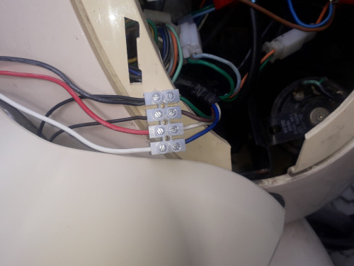

Der Anschluß erfolgt mit Blockklemmen.
Rechts oben in rot gehalten das masselose Blinkerrelais aus dem Blinker-Thread.
viewtopic.php?f=56&t=29317

Von oben nach unten:
Masse
Standlicht
Abblendlicht
Fernlicht
Die Kabel für das Standlicht sind schwarz (-) und dunkelbraun (+), beim flüchtigen Hinschauen leicht zu verwechseln.

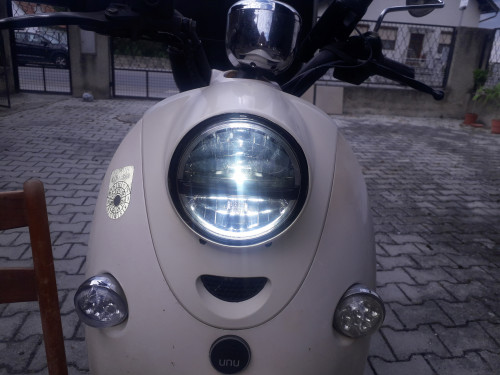

Nach dem Zusammenbau:
Standlicht
Abblendlicht
Fernlicht
