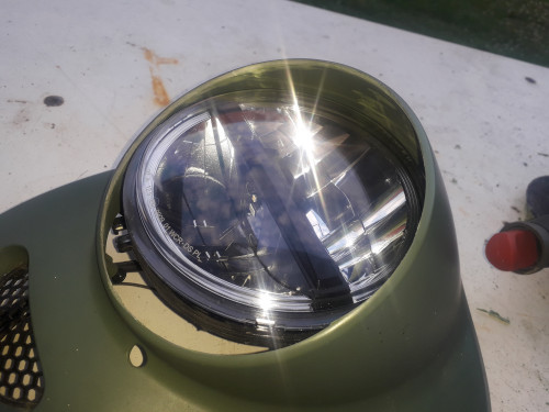

Der Scheinwerfer hält anscheinend sehr gut im alten Reflektor.
Aber um ihn komplett in den Scheinwerferträger zu bringen, muß dieser noch etwas ausgearbeitet werden.

Der Rand rund um die Scheinwerferöffnung muß bis auf wenige mm weg.

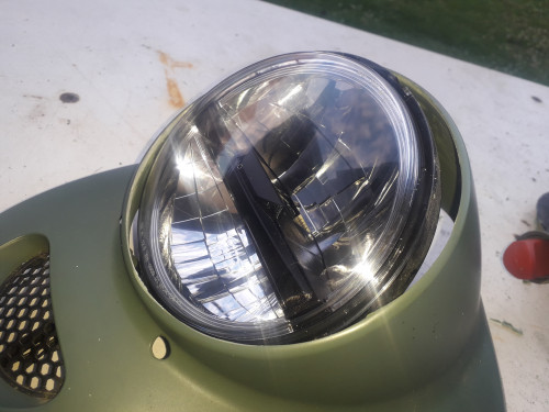

Re: LED- Scheinwerfer in den UNU Classic eingebaut
Es schwenkt auch schön und wartet auf die Leuchtweiteneinstellung.
Der Scheinwerferträger ist nicht der von meinem UNU, sondern von dem Wrack, das ich vor etwa zwei Jahren beschädigt gekauft habe.
Ich bin noch am überlegen, ob ich den anderen auch so bearbeiten oder den schon bearbeiteten in Fahrzeugfarbe lackieren soll.
Momentan tendiere ich zum Lackieren.
Forstinger hat einen sehr gut passenden Farbton im Programm.
So lange das Ding ausgebaut ist, ist das Lackieren einfacher, weil man nichts abdecken muß.
Der abgeflexte Rand wird noch schön mit Schleifpapier behandelt und bekommt vielleicht einen schwarzen Zierrand lackiert oder geklebt.
