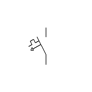

Das Schaltbild eines Sicherungsautomaten sieht so aus:
Der geöffnete Kontakt wird kurzzeitig mit den Kabeln der Renovierungsfassung mit 230V Glühbirne gebrückt. Danach Sicherungsautomat auf EIN.E-Max 90s von 2012 - Vmax>46km/h - km-Stand >5150 - 16x Littokala 51,2V 105Ah = 5kWh. JK-B1A24S15P - Sevcon Gen4
