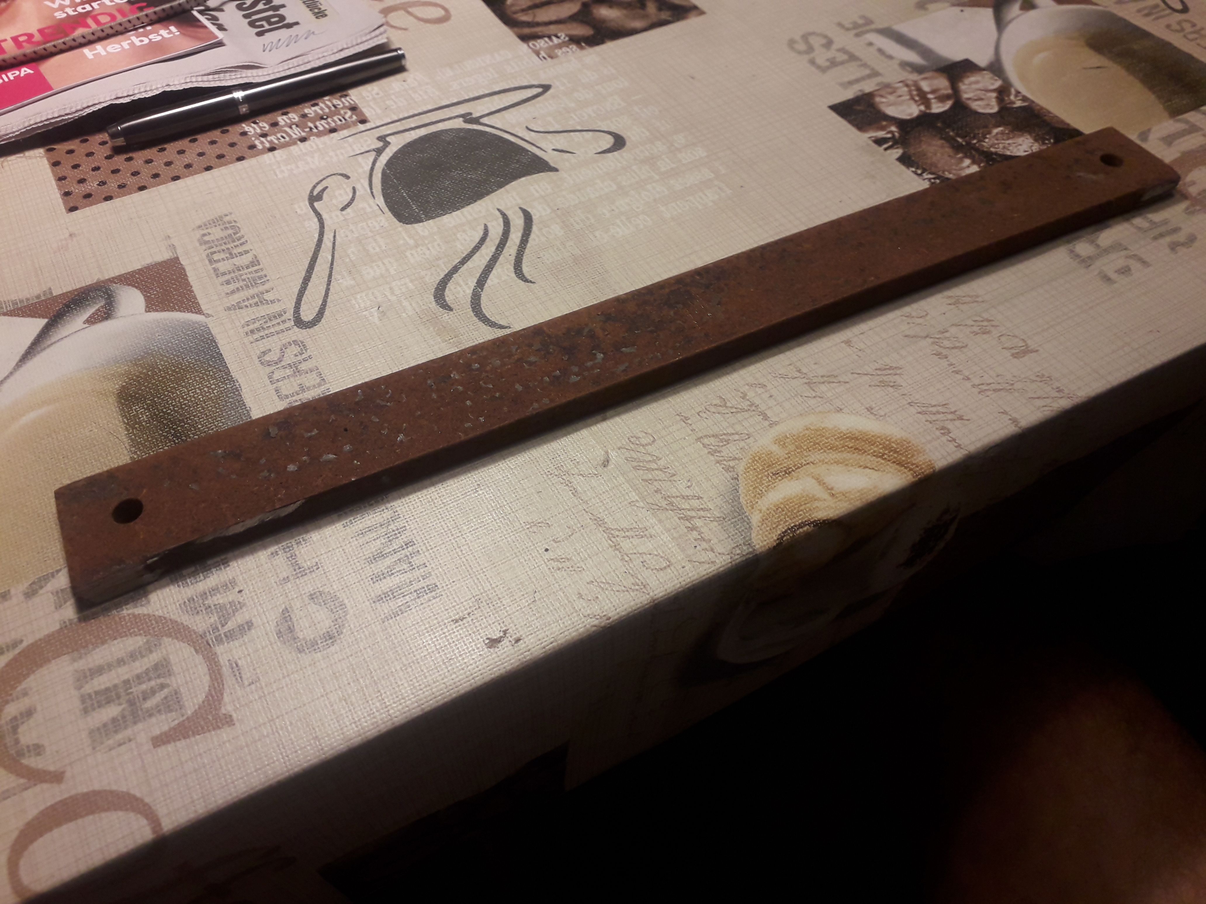

Das Flacheisen lag auf dem Restehaufen und schrie richtig danach, die Halterung für die Fußrasten zu werden.
Die beiden Bohrungen an den Enden waren schon vorhanden und passen genau für meine Zwecke - nicht die keinste Ahnung, wofür das einmal gedient hat.

Die weiteren Löcher (10 mm) habe ich bei 12.5 und 15 cm - von der Mitte aus gemessen - gebohrt.
Dann geputzt, entrostet und noch mit Unterbodenschutz imprägniert.
Die U-Schellen und die Pedale selbst kommen von den Amazonen; ich hoffe, die werden in den nächsten Tagen eintreffen.
