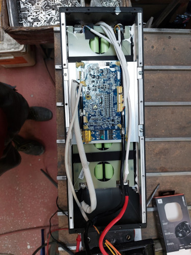

weiter geht es.Und ich muss sagen, bin immer mehr Negativ begeistert von Horwin. Hardware , also Rahmen ,Griffe , Räder etc sehr gut. Aber elektromässig. Katastrophe.
Warum? Also, als ich begann, umzubauen, alles ok , keine Probleme. Batterie mit 81 Volt abgesteckt. Gestern neuen Regler angeschlossen . Ohne Startleitung. Also nur die 3 Phasen für Motor und Plus Minus. Kann man nichts falsch machen. Dann original Batterie angestekt. Die zusatz Batterien stehen wegen dem Umbau in der Ecke.
Nach einstecken der Batterie. Nach Zündschlüssel an , Licht an, Scheinwerfer kurz getestet. Alles OK. Nur ,die Voltanzeige fängt an , runter zu zählen. Bis auf Null . Kein Strom mehr da. Perplex, ehrlich. Was ist das denn jetzt.Geschaut ob ich aus versehen irgendwo ein Kabel eingeklemmt hab. Nein, alles gut. Kein Kurzschluss.
Batterie abgestekt, par Sekündchen gewartet. Einstecken. Saft wieder da. Aber auch wieder nur ca 1 Minute. Zählt runter. Also wieder ausgesteckt, und jetzt eine der Zusatz Batterien geholt und angesteckt. Perfekt. Spannung bleibt.
Also noch mal die interne Batterie dran. Spannung fällt runter. Das gibt es doch nicht. Also mal Batterie Nachgemessen. 61 Volt. Hmm, das wäre ja tiefentladen. Wie aber um Himmels Willen soll das geschehen sein? Vor gut ner Woche mit 81V abgesteckt und jetzt noch 61V. Was ist passiert.
Ja nu , Batterie also ausgebaut . Machen wir sie halt auf. So kann ich auch gleich ein Foto einstellen, da ja der eine oder andere wissen wollte, ob es noch Platz drin hätte , für mehr Zellen.
Und da schon mal die gute Nachricht. Es hat noch Platz für eine Reihe.
Erst mal alle Anschlüsse in der Batterie geprüft. Erster Fehler, Nullkabel abdeckhülse weggerutsch. Aber da weit weg von irgendwelchen Plus Leitungen, kann das der Fehler nicht sein. Nun Messung auf dem BMS. 61 V Ok ? Also messen an den Batterie Polen. 81.5V Aha .Also BMS. Nur , das BMS hat ne LED die nen Fehler anzeigen sollte . Hat aber nichts geleuchtet.
Also alle Anschlüsse genauer ansehen. Und siehe da. Warum leuchtet da bei einem der Anschlüsse etwas Messing raus?Bei den Steckern sollte man nur Kabel sehen,nicht die Messingstecker. Tatsächlich ich konnte das Kabel einfach wegziehen. Das grüne Kabel war nicht richtig drin. Reingeschoben und mit 2 K Kleber fixiert. Jetzt ging die rote Led an. Für ca 30 sekunden, dann aus . Und siehe da, wieder 81V am BMS Ausgang.
Batterie wieder zusammen und eingebaut.
Freude herscht. Alles wieder in Butter.
