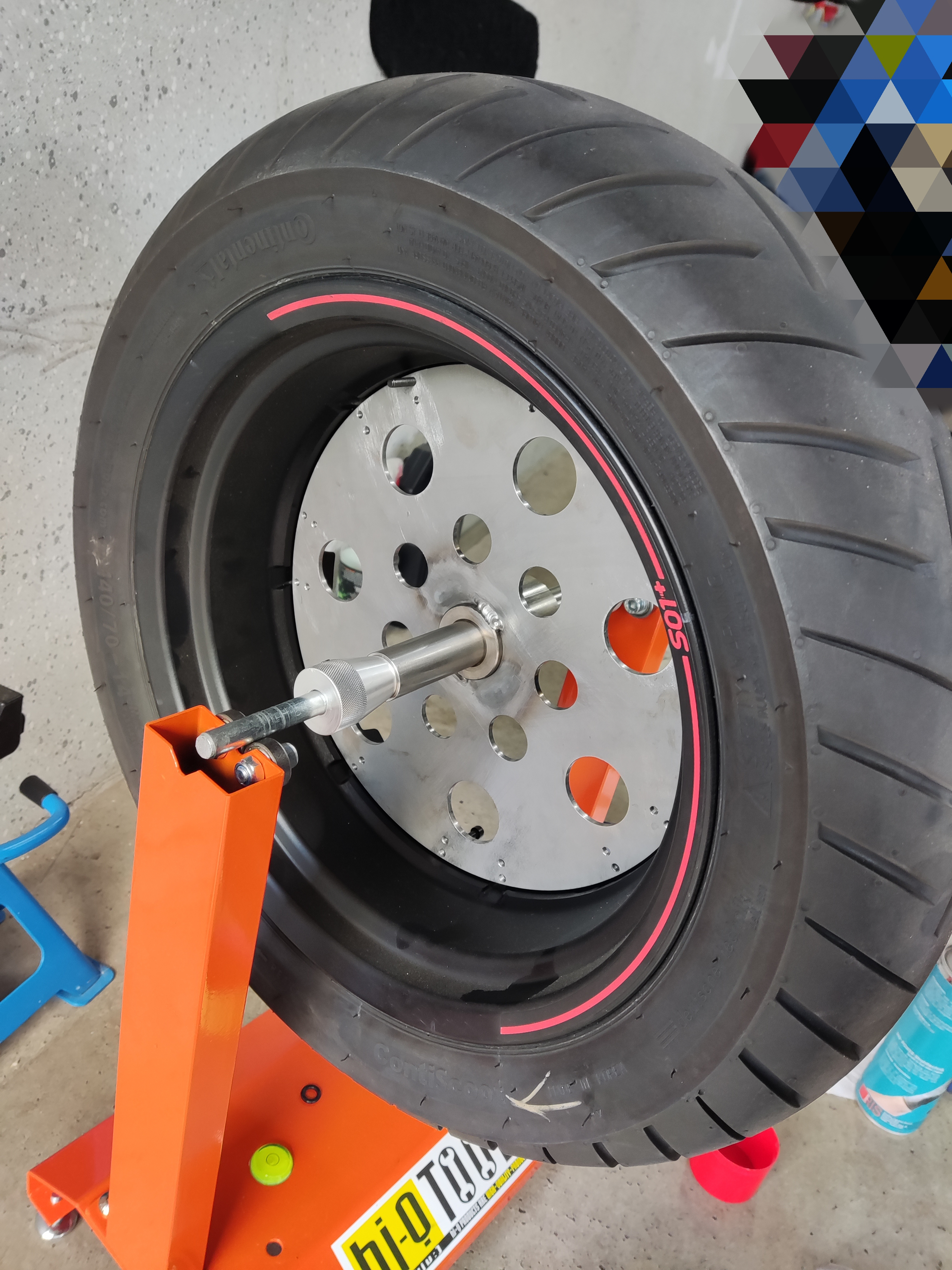

Hier noch eine kleine Ergänzung angehängt als Foto.

Wenn ich mir das anschaue, dann komme ich auf die Idee, eine größere Felge zu benutzen, um die Tachoabweichung zu eliminieren.
