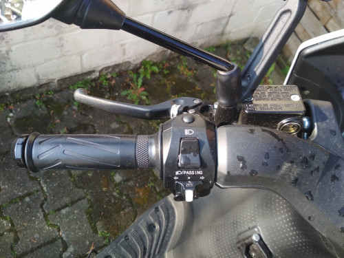

Ein Tipp für alle, die den Gasgriff nicht demontieren wollen um das Wackeln in den (oder besser aus dem) Griff zu bekommen:
Bei mir hat es schon Einiges gebracht, den Griff zu lösen, und wenige Millimeter weiter gegen das Lenkergewicht zu schieben. Damit wackelt er nicht mehr nach links und rechts und fühlt sich viel besser an. Ich denke, ich werde aber noch versuchen, den Bremsgriff und Schalter weiter nach außen zu schieben, damit mein Daumen auch den "Mode" und "Info" -Knopf findet. Auch wenn dann die Verkleidung nochmal runter muss. :roll:
Lenker links
Lenker rechts
