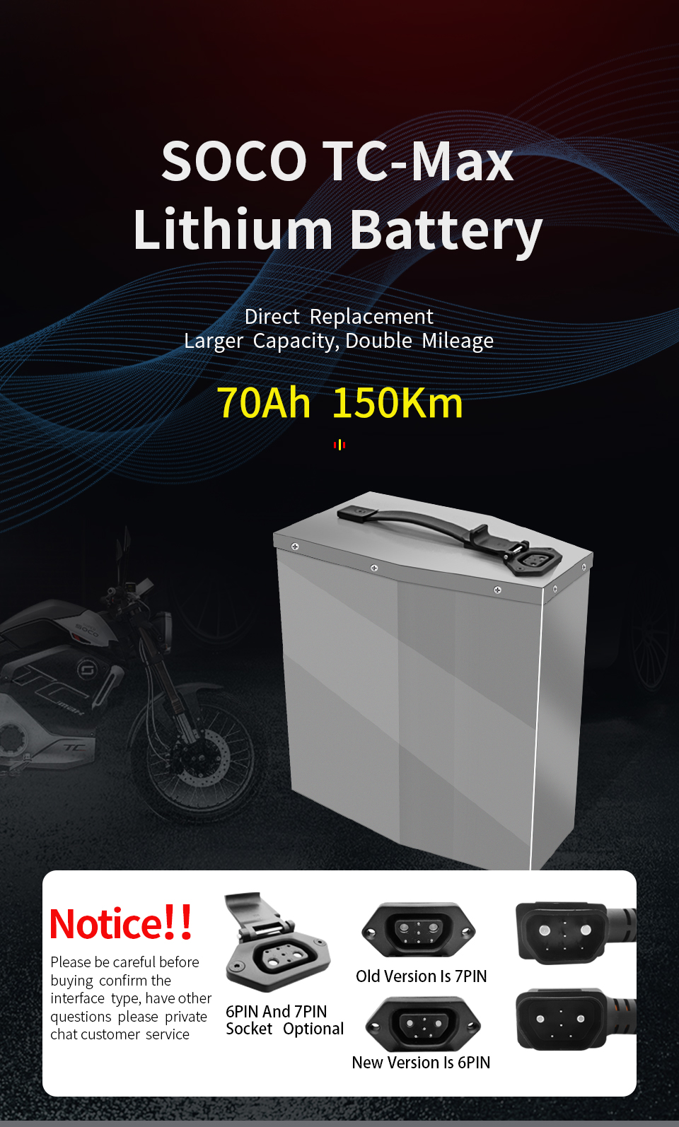

Ich habe eine 6-Pin-Version des tcmax-Bikes, aber viele Freunde verwenden die 7-Pin-Version, der Akku ist nicht universell einsetzbar, gibt es einen Unterschied außer dem Pin-Unterschied?

ohne dass ich zum Unterschied etwas wüste;aber zur Erläuterung im Bild:
Offenbar haben die neueren TCmax-Bikes hier die Steckverbindung mit nur noch 2+4 statt 2+5:
Es ist also jetzt ein Pin weggelassen worden, der entweder:
- vorher unbelegt war (und nun wird ein anderer, evtl, preisgünstigerer Stecker verbaut)
- oder: jetzt nicht mehr verwendet wird, weil Schalt- und Datenübertragungs-Funktionen inzwischen geändert wurden.
Jetzt bleibt natürlich die Frage, an die TCmax Besitzer, wofür die dünnen Pins genau eingesetzt werden?
Für Datenübertragung vom BMS (z. B: Akku-Ladezustand) werden oft zwei Pins und z. B. RS485 eingesetzt.
Auch Schaltfinktionen über das BMS (wie Fahrzeug ON, Freigabe Laden) können auf den Pins liegen.

Alle deutschen TCmax haben die 2+5-Verbindung, weil stärkerer Motor und größere Stromstärke. Die Fahrzeuge mit 2+4 wurden bei uns nur als TCpro verkauft.

6 pin =70aHarriet Zhang hat geschrieben: ↑Do 26. Mai 2022, 05:21Ich habe eine 6-Pin-Version des tcmax-Bikes, aber viele Freunde verwenden die 7-Pin-Version, der Akku ist nicht universell einsetzbar, gibt es einen Unterschied außer dem Pin-Unterschied?
7pin = 90a

Es sind nur 4 dünne Pins belegt. Die Belegung ist zwischen beiden Variante gleich, auch die Kabelfarben. Der mittlere Pin bei der 7-Pin-Version ist nicht belegt. Wofür die dünnen Pins sind, kann ich nur spekulieren. Der Tacho bekommt jedoch den Batteriefüllstand und die Fehlermeldungen (auch) von der Batterie. Wenn nur die Hochstromkontakten zum Fahrzeug verbunden sind (Stecker nicht richtig aufgesteckt), dann gibt es keine Batteriefüllstandsanzeige aber die TCmax fährt (mit Fehlermeldung). Das BMA der Batterie mit den 6pins scheint zu wissen, dass die Buchse nur 70a abkann und dass auch die kabelquerschnitte Nummer dünner sind und regelt den Motor eher ab.didithekid hat geschrieben: ↑Do 26. Mai 2022, 08:36Es ist also jetzt ein Pin weggelassen worden, der entweder:
Die Kabellängen für den batterieinternen Anschluss sind zwischen beiden Varianten gleich, auch der Pfostenstecker zum BMS für die Datenkontakte passen und sind gleich belegt.
Zumindest lässt sich eine 7-Pin-Batterie einfach zu einer 6-Pin konvertieren. Umgekehrt schaltet das BMS ggf. bei Vollgas der TCmax ab.
