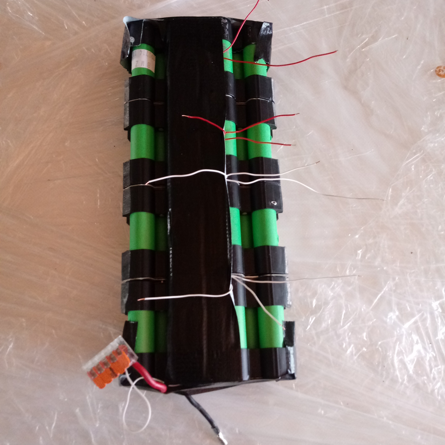

also, ich habe eine E-Bike Akku erworben, Zellen aus dem Alugehäuse befreit. Da hier ziemlich exotische Zellenreihenfolge habe ich mal die BMS Leitungen neu aus dem Akkublock rausgeführt zum Messen.
BMS 10S 36V 15A https://www.ebay.de/itm/313740327436
Akkuspannung 41,5
Gemessene Zellspannungen:
37,4
33,2
29
2 x 24,9
20,7
12,4
8,2
4,1
auf dem BMS stehen keine Blockspannungen, BMS ab Plusleitung aufsteigend anklemmen ?
Stehe etwas auf dem Schlauch, hoffe auf eure Tips.
Danke !
vg
Thomas

wenn die 10s-Zellenstränge gleichmäßig vollgeladen worden sind (Soll: je 4,2 Volt, nach Ruhezeit je 4,15 Volt)
wäre die Reihe eigentlich:
Batterie-Minus: 0V ZS1: 4,15V ZS2: 8,3V ZS3: 12,45V ZS4: 16,60V ZS5: 20,75V ZS6: 24,9V ZS7: 29,05V ZS8: 33,20V ZS9: 37,35V ZS10: 41,5V (= Batterie-Plus) immer gemessen relativ zu Batterie-Minus, wie ich es tun würde.
Offenbar will man hier Nummerierung der Reihenfolge von Plus an (sehr ungewöhnlich). Es steht noch mehr Mist in der Beschreibung (jedenfalls würde ich nur bis 42/42,5 Volt laden.
Vielleicht ist mit "von Plus an" gemeint, dass das schwarze Kabel das letzte sein soll, dass angeschlossen wird, da erst dann das BMS einschaltet.
Das wäre normal. Würde ich dann aber mit von B-Plus abwärts bezeichnen. Die Nummerierung erfolgt üblicherweise von B-Minus an, da ja die BMS-Absicherung im Minus-Strang erfolgt.
Egal von wo man zählt oder misst: solange die Niveau-Sortierung zwischen Plus und Minus korrekt ist, stimmt der Anschluss.
Bei den Werten in deinem Text stimmt was nicht. Da muss eine Verkabelung (oder die Messung) falsch sein, wenn zwei Kabel identisches Spannungsniveau anzeigen. Auf dem Zettel sehen aber auch andere Werte.
Dass Zellenstränge mal 4,2V mal 4,1V haben ist hingegen nur Unballanciertheit, also kein Problem.

Alles klar, ja ich habe immer gegen Minus gemessen, die Zellen sind minimal unbalanciert, das würde ich mit Laden und BMS wohl ändern.
Da die Reihenfolge der Minuspunkte schwer zu finden war, und ich keine Reihenfolge erkennen konnte, habe ich alle Laschen mit Messdrähten versehen. Wenn die zwei 24,9 durchgang haben werden diese natürlich am gleich Pol liegen.
Die Ebay Daten sind ja "Käse" einen 40 Volt Akku mit 60 Volt laden !!
Die Messwerte sind wie Papier !
Die Blocke haben alle 4,18 V gleichmässig, also in Ordnung. Ich werde dann von Minus an "das Pferd rückwarts aufzäumen",
da die BMS Lines ja an in der richtigen Spannungsreihenfolge liegen müssen.
Ich hatte mal ein BMS, da waren auf der Platine die Zellspannungen der einzelnen Blöcke, das war natürlich praktisch !
Der Block war in so einem Alugehäuse und mit Klebemasse fixiert, Frage mich wie die sowas rausbekommen ohne Gehäuse aufzuflexen, wenn man reparieren will !? Gehäuse brauche ich aber nicht ist Schrott.
Danke !

So.... alles verlötet, hat geklappt ist schöne Paket geworden.

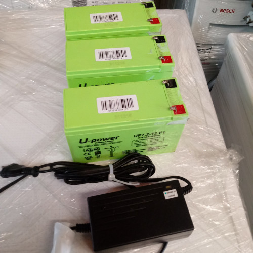

Ups... zu blöd... habe jetzt alles eingebaut, jetzt sieht der Trottel in mir das der Akku ja 42 V hat
Verbaut waren diese drei Green Bleigel, aber ich denke mal der Motor und Regler kann das ab ?!

3x12v oder 10x3,6v nominal Spannung ergibt jeweils 36v. Bei 14,4v Lade Endspannung wären wir sogar bei 43,2 statt 42v vom liion. Passt doch? Einzig würde wohl die abschaltspannung bei Blei höher liegen womit eben der liion nie ganz leer geht.

Ja dann.... alles bestens.
Danke !
