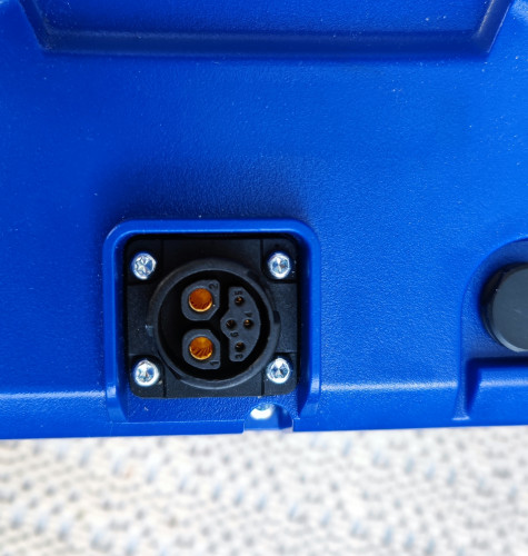

Hast Du zufällig mal nach einem 2.Ladegerät gesucht? Ich finde es ein wenig lästig zur Arbeit das Ladegerät immer mit zunehmen. Würde gern ein zweites haben, muss ja nicht orig. Piaggio sein. Leider ist auch hier der Verkäufer unwissend, kann mir nicht sagen was es bei Piaggio kostet. Für ein ähnliches im Netz bräuchte ich den Namen von dem runden Stecker ( Bild) an der Batterie, mit der Voltzahl gibt es welche aber mit falschem Stecker.

die Steck-Verbindung: Chogori 2+4 (ist - zumindest noch - schwer zu bekommen)
http://www.chogori-tech.com/batteryconn ... 9-205.html
Vom Akku her scheint ein 13s LiIon-Akku drin zu sein, der zur Schonung nur auf 52,5 Volt (4,05 V je Zelle) aufgeladen wird.

Danke für Deine Info. Denn Stecker habe ich gefunden. Nun fehlt nur ein passendes Ladegerät mit dem Stecker. Auf meine Anfrage in China wurde bis jetzt nicht geantwortet.

hier könnte man ansonsten den Ladegeräte-Stecker bekommen:
https://www.digikey.de/de/products/deta ... gKKuvD_BwE
Welche ggf. Trick-Schaltung dann notwendig ist, damit der Akku an einem ein alternativen Ladegerät läd, wäre weiteres Ziel der Forschung am Objekt.
