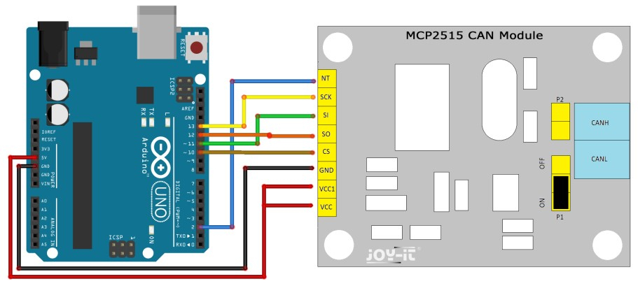

Bleiben die geänderten Parameter auch nach "Zündung aus" am Sevcon erhalten, d.h. ist das dann dauerhaft gespeichert? Oder muss man extra einen Speicher-Befehl absetzen?
Muss am CAN-Shield terminiert werden (P1 Jumper auf on)?
Lt. Beschreibung des CAN-Shields sind VCC und VCC1 gebrückt - korrekt?
Weiter geht's mit Fragen

Die geänderten Parameter bleiben bis zur nächsten Änderung erhalten, auch bei "Zündung Off".
VCC und VCC1 sind bei Verwendung des MCP mit einem Arduino gebrückt. Der Vorteil von diesem speziellen MCP ist, das man ihn sowohl mit einem Arduino unter 5V als auch z.B. mit einem Raspi oder ESP unter 3.3V betreiben kann. Im letzteren Fall werden VCC und VCC1 unterschiedlich angeschlossen.
P1 ist auf on.
P1 ist auf on.

schön dass es hier weitergeht, ich selber habe vor 1/2 Jahr sämtliche Hardware gekauft (Arduino+ 16Mhz MCP +8Mhz MCp) die Software habe ich zum Laufen gebracht, aber jeglicher Ausleseversuch endete im "Timeout".
Verbindung über CAN zum Roller ist ok (60Ohm gemessen), der einzige Mangel könnte die Länge vom CAN Kabel sein (~5m, da ich den Roller nicht näher an den PC bekomme ohne alles umzuräumen), allerdings habe ich auf der Arbeit auch mit 10m CAN Leitungen keinerlei Probleme.
