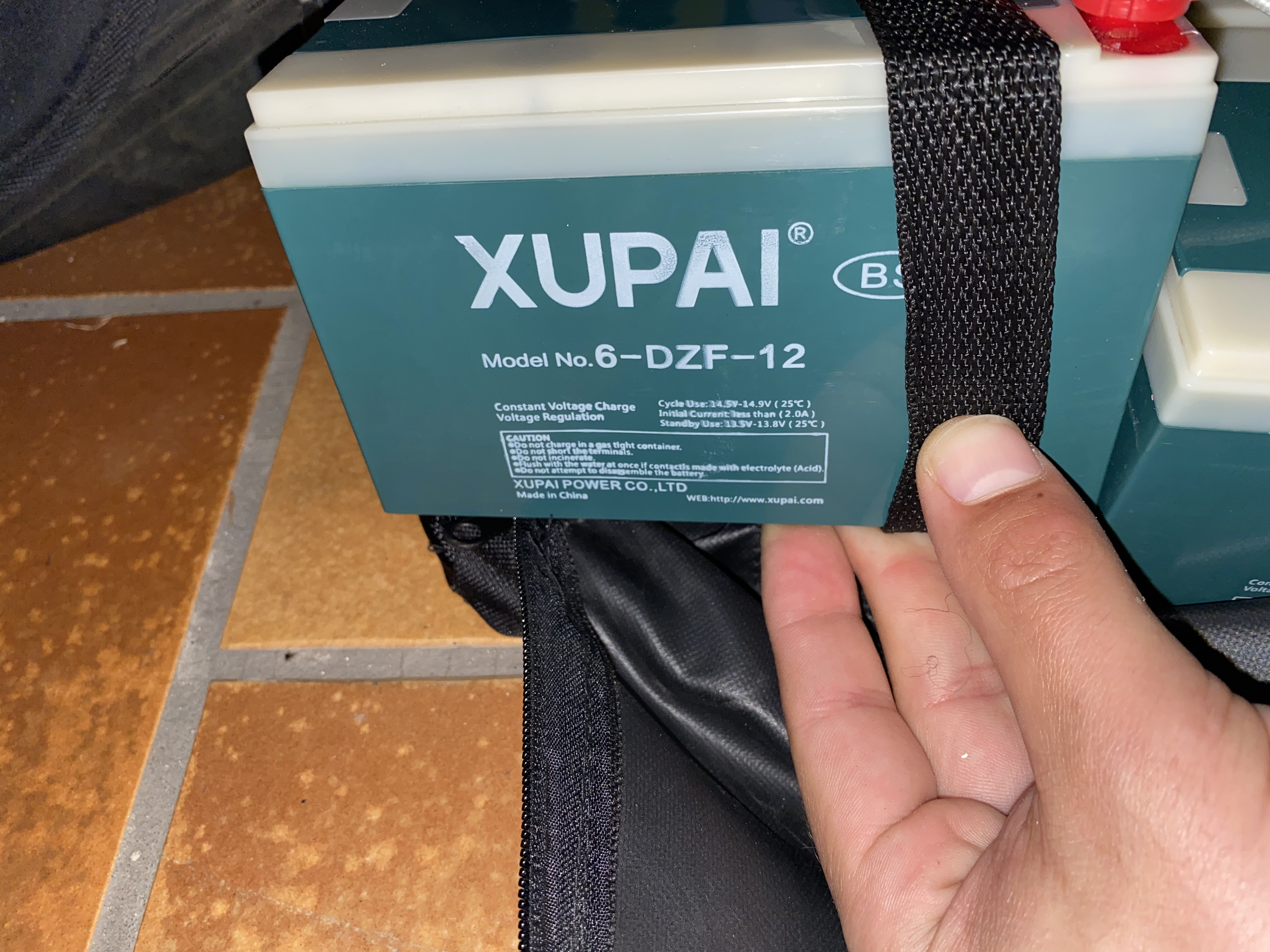

Mein 48V Bleisäure-Akku meines Velocifero Mad 1600 mit 810W brushless Motor ist defekt und ich brauche einen neuen Akku.

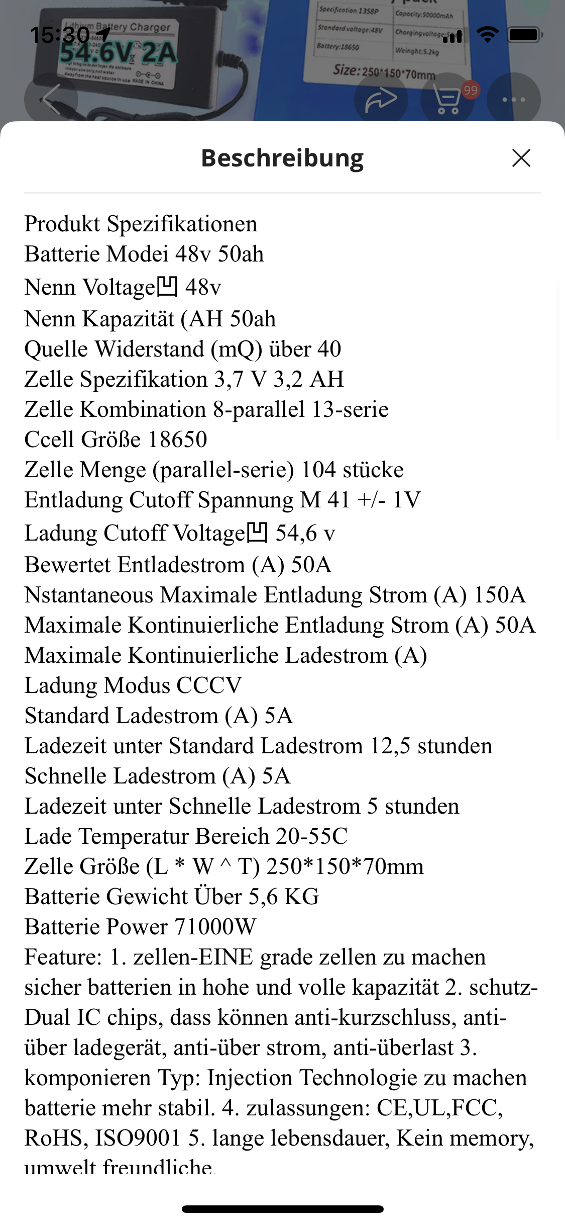

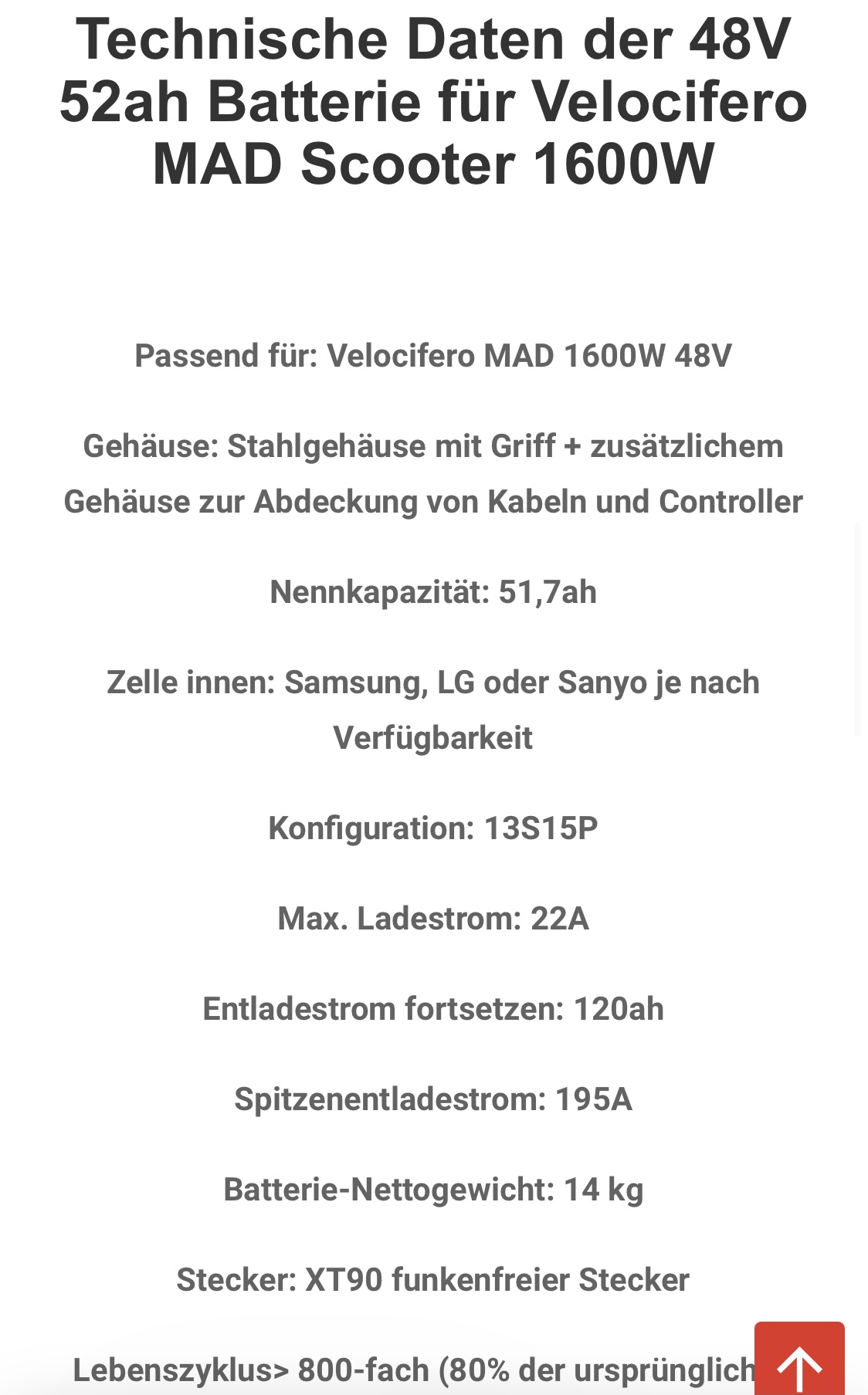

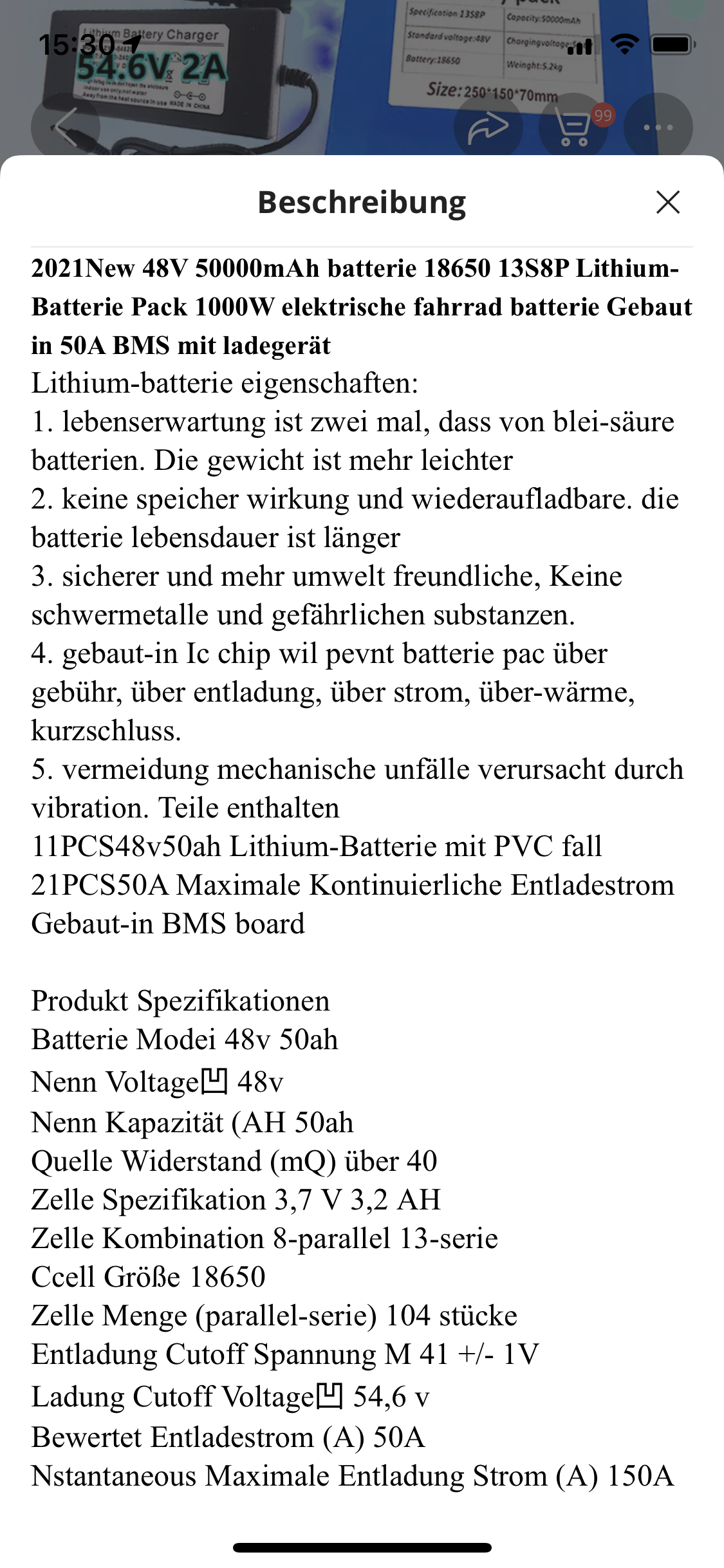

Leider habe ich trotz vieler Recherchen noch Keine Lösung gefunden und der Roller steht.:( ich habe einen Ersatzakku entdeckt den es nicht mehr im handel gibt, die technische daten siehe Anhang.
Ich kenne mich nicht aus welche Werte denn wichtig beim Tausch sind.

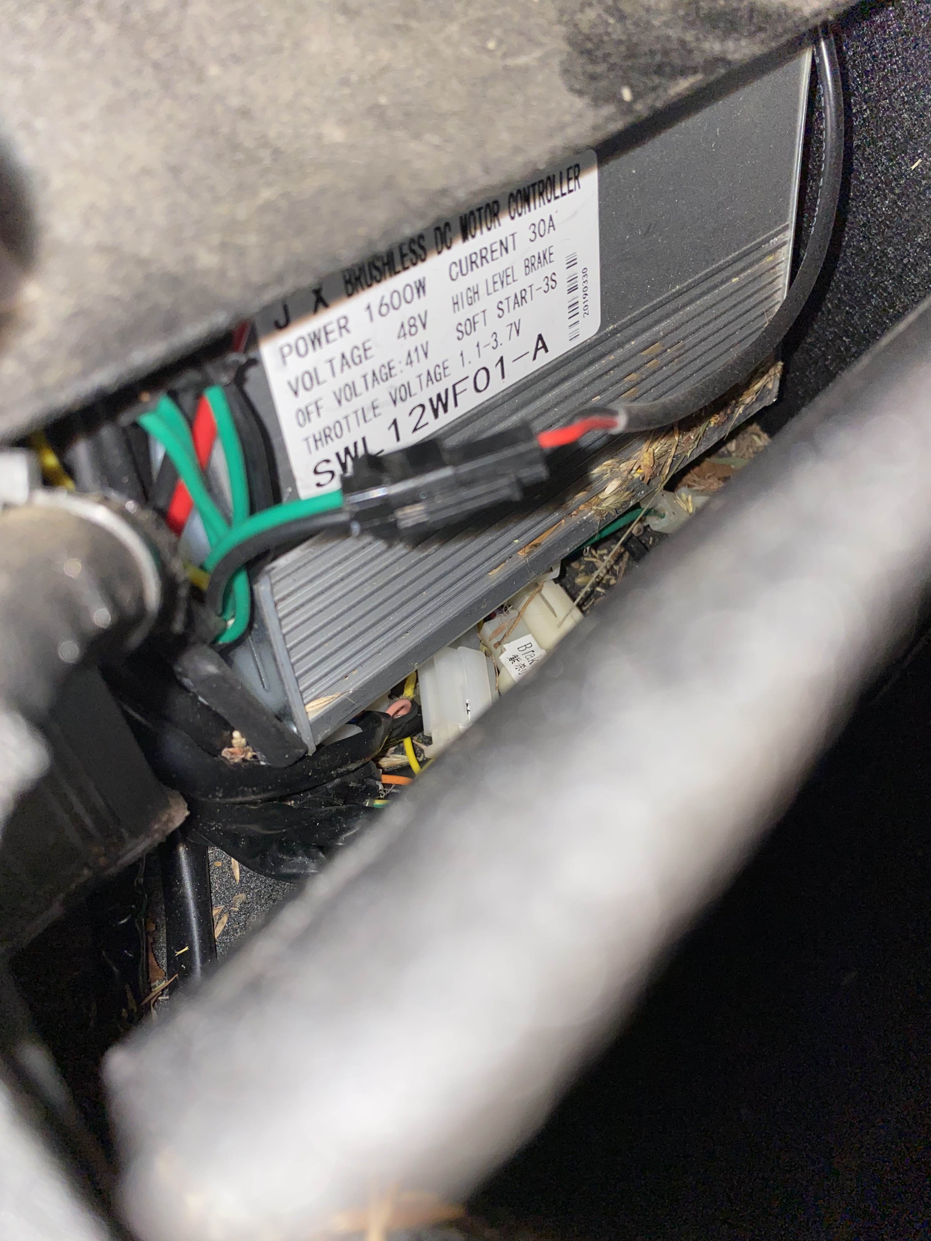

Steuergerät/Controller:
Siehe Bild Anhang

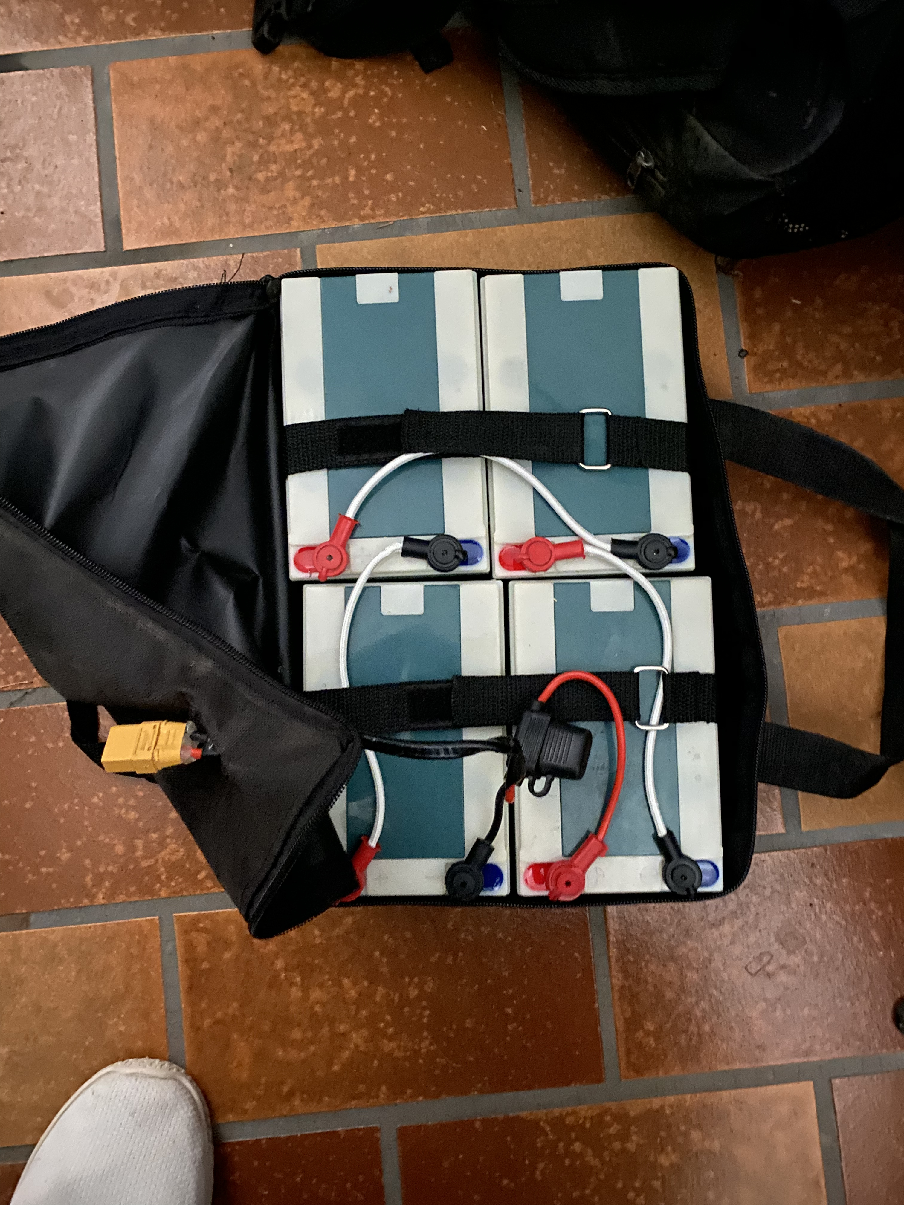

Da passen doch 4 Stück "12V LiFePo4-Batterien" mit mindestens 12Ah. Damit kommst du doch bereits weiter als mit den Gel-Batterien. Die maximale Kapazität ergibt sich eigentlich nur von den Batterieabmessungen. Die sollten nur nicht größer sein als die Alten um noch ins Akkufach zu passen. Bei diesen Batterien muss man nicht einmal unbedingt das Ladegerät ersetzen. Online findet man dafür einen Haufen Angebote.
Aber aufpassen, das in die Akkus eingebaute BMS muss den Fahrstrom liefern können. In deinem Fall dauerhaft mindestens 30A.

bei den Platzverhältnissen (4x12V Blei), bietet sich ein Umbau auf LiFePo4 geradezu an.

wie Tommmi schon geschrieben hat, passt da gut ein 13s Lithium-Ionen-Akku. Da die Li-Ion-Akkutechnologie millionenfach in E-Autos und E-Bikes bewährt ist, solltest Du dich da nicht von Einzelmeinungen verunsichern lassen, die dir (nach meiner Erfahrung) stark kälteempfindliche LFP-Akkus nahelegen wollen. Zwei meiner Alt-Roller mit LFP werden bald auf Li-Ion umgebaut, die sind mir zu lahm.
Dein bisheriger Akku (alle vier Blöcke zusammen) ist - glaube ich - etwa 30x20 cm von der Grundfläche her (etwas größer als ein Din A4-Blatt, oder?) und wohl so 10cm hoch?
Die passende Größe mit billig-Zellen ist beim Anbieter in D leider gerade ausverkauft (ist ja auch Frühling):
https://www.tzipower.de/48V-25AH-Li-ion ... e-198.html
Der wegen LG-Markenzellen deutlich teuere Akku wäre aktuell aber da:
https://www.tzipower.de/product-132-262.html
Ansonsten aus China (was aber lange dauert) und aus einem shop der Herstellerfirma:
https://de.aliexpress.com/item/10050024 ... 5ca4erMofL
Hier kannst Du sogar direkt mit der XT90-(female)-Steckverbindung bestellen, die der alte Akku-Pack schon hatte.
Vermutlich kommt die Frage im Chat XT90 "male" or "female".
Dieser wird wohl zu breit sein: https://de.aliexpress.com/item/10050024 ... 5ca4SwNTJd
