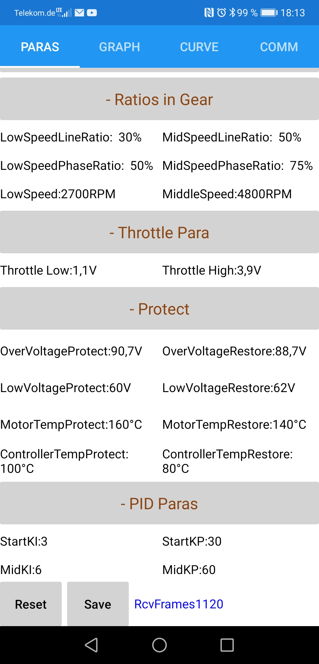

kann ich dir beantworten... die spannung wird vom tacho selbst gemessen (zündplus vom mopped) die anzeige ist auf 15sek gedämpft.
>80v geht der "voll" balken weg, <62v sagt der tacho leer (anzeige ist linear)
der fardriver in werkszustand läuft bis 61v darunter gibt's 5beeps (low voltage error)

Der LowVoltageProtect Parameter ist defaultmäßig bei unserem Fardriver Controller im E-Odin 2.0 auf 60V eingestellt.
Allerdings misst der Controller, zumindest meiner hier, die Spannung zu hoch. D.h. bei vollem Akku, wo meine anderen Messgeräte alle 83,6 / 83,7 Volt anzeigen, meint der Controller was von 85,4 Volt (da wären die Zellen schon geschädigt).
Ich hab' mir den Parameter auf einen höheren Wert eingestellt (68,8V was tatsächlich 67,1V entspricht).
