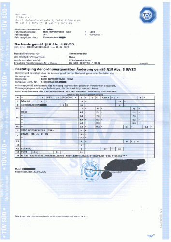

Hier der versprochene Abschlussbericht:
Wie erwartet KEINE Eintragung in den Fahrzeugschein nötig, da mit ECE-Genehmigungsnummer E4-50R-0025750 / H002 der Koso Thunderbolt LED Scheinwerfer an allen Motorrädern angebaut werden darf.
Für schlanke €34,80 habe ich dafür jetzt die "Bestätigung der Ordnungsgemäßen Änderung gemäß §9 Abs. 3 StZVO", die ich im Fahrzeug mit zu führen habe: An den Haltern hat er nur kurz gerüttelt, die waren dem Prüfer ansosnten keinerlei Aufmerksamkeit wert.
Jedem mit-Koso-Thunderbolt-LED-Hauptscheinwerfer-Umbauer sei hiermit ein kurzer Gang zum Prüfunternehmen seiner Wahl ans Herz gelegt, um bei der nächsten HU nicht eine Plakettenverweigerung zu riskieren. Wichtig hierbei: Explizit die "Begutachtung einer technischen Änderung" angeben als Umfang.
Das Antwortmail vom TüV Süd nach meiner online Terminbuchung lautete daraufhin etwas missverständlich:
"für diese Kombination aus Fahrzeug und Dienstleistung ist eine detaillierte Abstimmung erforderlich.
Wir versuchen, den ausgewählten Termin möglich zu machen. Sie erhalten dazu noch eine separate Nachricht von uns."
Besagte "separate Nachricht" erhielt ich nicht, also verließ ich mich auf den vorigen Satz und bin hingefahren. Doch die Dame an der Anmeldung meinte, ich habe keinen Termin gebucht
Doch konnte ich sie beruhigen, dass es lange keinen so großen Aufwand wie scheinbar befürchtet geben werde, maximal eine Kontrolle der Scheinwerfereinstellung. Und siehe, da, flugs kam der der Zweiradprüfer, und wir brachten die Sache in der von mir gebuchten halben Stunde komplett über die Bühne

- Beiträge: 19338
Re: Koso LED Beleuchtung Umbau
Es ist ja nicht so, dass uns Zero Fahrer Zero im Schatten hat stehen lassen, was die korrekte Ausrichtung des Scheinwerferstrahls angeht:
Das ist weder ein Bus noch Raktentechnologie, das ist ein Motorrad
Ich hatte den Koso auf knapp mehr als 0,5% Strahlgefälle eingestellt, und das Messgerät beim TüV hat die Position als korrekt bestätigt
Dann muss man sich nur noch des Prozentrechnens und der Strahlensätze bewusst sein, um in der eigenen Garage oder dem ebenen Stellplatz den Scheinwerfer korrekt einzustellen, per genauem Abstand zu Tor/Wand, Höhe Oberkante des Strahlaustritts aus dem Scheinwerfer, und zwei Strichen auf Tor/Wand in der 0,5 und 2,5% Gefälle-Lage.Zero Motorcycles hat geschrieben:Um den Lichtstrahl einzustellen, muss sich der Scheinwerfer in der Abblendlichtstellung befinden, das Motorrad senkrecht zum
Boden positioniert sein und der Fahrer auf dem Motorrad sitzen.
Ab Werk ist der Scheinwerfer des Motorrads auf eine Absenkung von 0,5-2,5 % eingestellt.

Welche in dessen EG-Zulassung aufgeführte Einschränkungen oder Einbauanweisungen halten wir denn bitte nicht ein sodass dies notwendig sei?MEroller hat geschrieben: ↑Mi 27. Apr 2022, 17:57Für schlanke €34,80 habe ich...Nachweis gemäß §19 Abs. 4 StVZO für Koso Thunderbolt LED Scheinwerfer an Zero S
