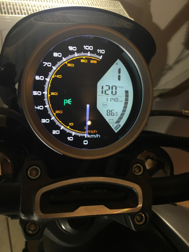

Das Tanksäulensymbol hat nicht aufgeleuchtet, wobei ich nur beim Ausrollen darauf geachtet habe.
Ich fahre halt außerhalb von 30er Zonengrenzen nur digital, also nur null Strom oder voll Strom, den Rest erledigen die Fahrstufen 1 bis 3 für mich.
Ich habe jetzt aber mit der SIM-Karte aus meinem Tablet wieder Kontakt!!! 8-)
Die Akkuanzeige der APP stimmt schonmal mit der Anzeige im Tachometer überein, was es mit der Kilometerangabe in der APP auf sich hat kann ich nicht beurteilen. Die APP hat bei mir vorher nur einmal funktioniert.
