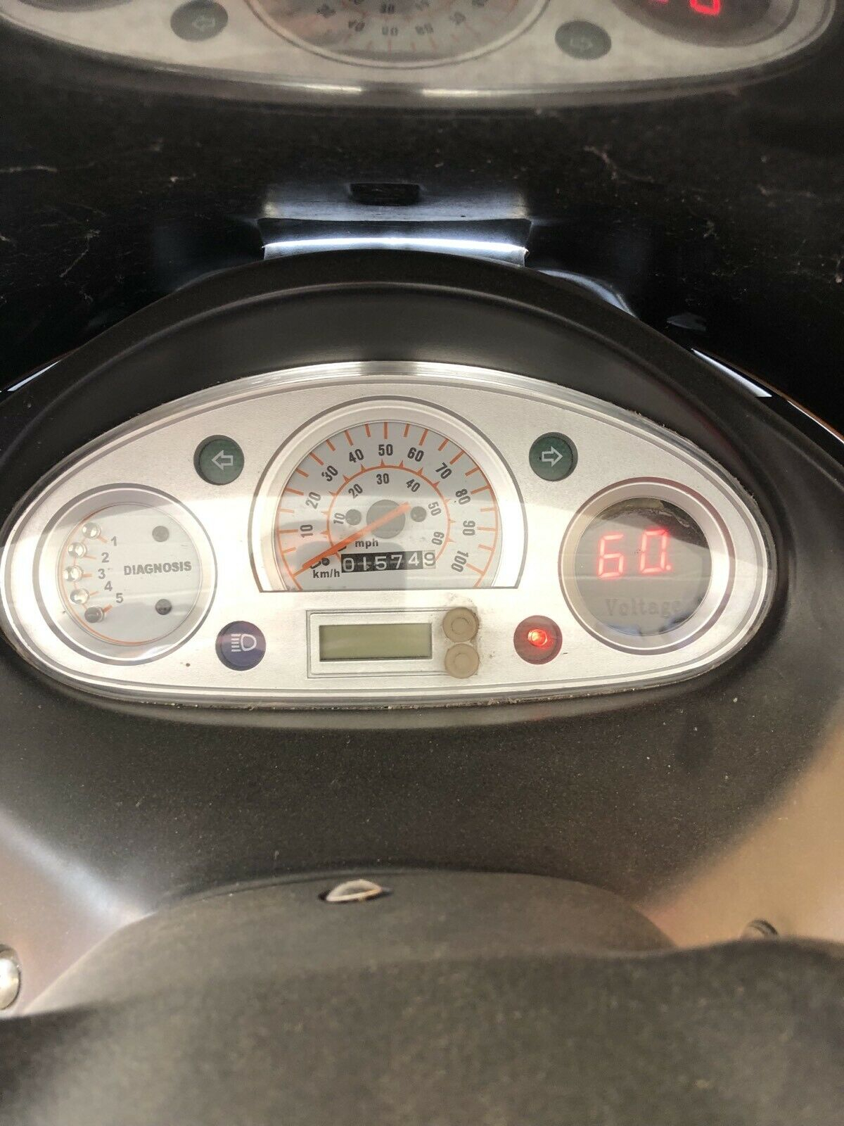

Allerdings komme ich mit der beigelegten Anleitung zum Roller nicht weit.
Über das "Front Panel" ist so gut wie garnichts erklärt.
Die Voltanzeige und der Tachometer ist ja schonmal selbsterklärend.
Was hat es jedoch mit der "Diagnosis" Anzeige auf sich?
Da steht nicht mal was im Manual.
Wer kann mir das erklären?
Über eine deutsche Anleitung würde ich mich sehr freuen.
Leider gibt das Web hierzu nicht wieder.
Nach meiner Recherche, ist der XM-5000 baugleich dem InnoScooter
EM6000. Vieleicht hat jemand hierzu noch was im Bücherregal?
Das Odometer funktioniert leider nicht.
Ist das tatsächlich nur eine Uhr oder verbirgt sich dahinter
noch eine andere Anzeige?
Ich hänge hier mal ein Bild vom Frontpanel an.
Ich danke schonmal im Voraus für eine Information von Euch.
Beste Grüße Karsten

Willkommen hier
Da hast du ja einen richtigen E-Roller-Klassiker an Land gezogen
Die linke Anzeige mit Diagnosis draufstehen hat links wohl ein grobe Batteriestandsanzeige, und die Diagnose sind die zwei LEDs rechts im Instrument. Die könnten wohl verschiedenes anzeigen, z.B. ob der Seitenständer ausgeklappt ist und deswegen die Karre nicht fahren will, oder die Batterie langsam zur Neige geht, oder dass geladen wird, oder oder oder...
Die Digitale Uhr unten braucht wohl eine neue Knopfzelle...

Re: Handbuch/Beschreibung Efun XM-5000/EM6000
ahhh Knopfzelle......
Vielen Dank für die superschnelle Antwort
Die linke "Diagnosis" Anzeige hat insgesamt 5 LEDs.
Bisher konnte ich nur feststellen, dass wenn ich die Bremshebel betätige
die LED Nr.1 leuchtet. Mehr war bisher nicht feststellbar.
Das linke "Diagnosis Light" leuchtet im Betrieb immer rot
und scheint bei langsam leer werdenden Akku rot zu blinken.
Das Volmeter ändert im jeweilige Betriebszustand (Anfahrt/Steigung)
die Anzeige von 60V zu 55V oder eben weniger.
So richtig kann man den Ladezustand nicht entnehmen.
Aber vieleicht erfahre ich noch Aufklärung.
Beste Grüße Karsten
Hallo kasi,
Du musst davon ausgehen, dass es kaum 50 Stück von dem Roller in Deutschland gab und jetzt vielliecht nur noch 10. Da wird es schwer mit einer deutschen Anleitung. https://www.yumpu.com/de/document/read/ ... datenblatt Auch von SolarScooter (SCP4040) gab es einen ähnlichen Roller, aber mit drei-Phasen-Motor. https://www.youtube.com/watch?v=NXr19ePqY1g
Mein EM6000Li aus 2011 (mit Zyklopenauge) https://www.yumpu.com/de/document/read/ ... nnoscooter unterscheidet sich erheblich von den Modellen davor und bei mir sind nur drei Signal-LED im Cockpit.
- BMS-Warnung Blinken und Dauer.
- Bremssperre / Seitenständer raus
- Motor-Überhitzung
Wenn da auch der Motor mit der sechs-Phasenversorgung (bzw. 2x3) installiert ist, neigt dieser schnell zum Überhitzen.
Der Thermoschalter 110/80 Grad sorgt dann für 15-20 Min Pause bis 80°C wieder unterschritten werden
Der Doppel-Controller hat (zumindest bei mir) einen Lüfter zur Kühlung und bleibt unauffällig.
Die Knopfzelle in der Uhr hält kaum zwei Jahre.
In deinem Fall könnte das digital-Voltmeter auch nachgerüstet sein.
