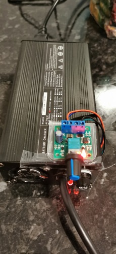

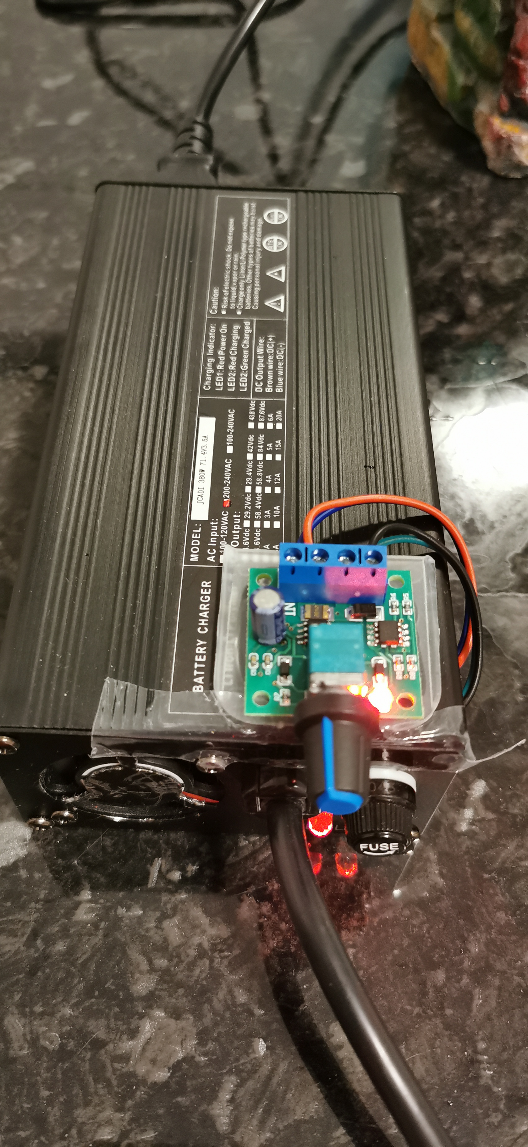

Ich habe spannung regler eingebaut für den lade gerät.... Jetz kann ich leise oder schneller lufter einstellen.
Jetz aufladen im Büro ohne gerausche moglich...
Ich hoffe diese idee kann euch helfen.

Das ist schlecht für das Ladegerät und dessen Lebensdauer. Besser du hättest einen anderen, geräuschärmeren Lüfter (z.B. von Papst) eingebaut!krishnakumarphy hat geschrieben: ↑Sa 9. Apr 2022, 21:50Guten Tag,
