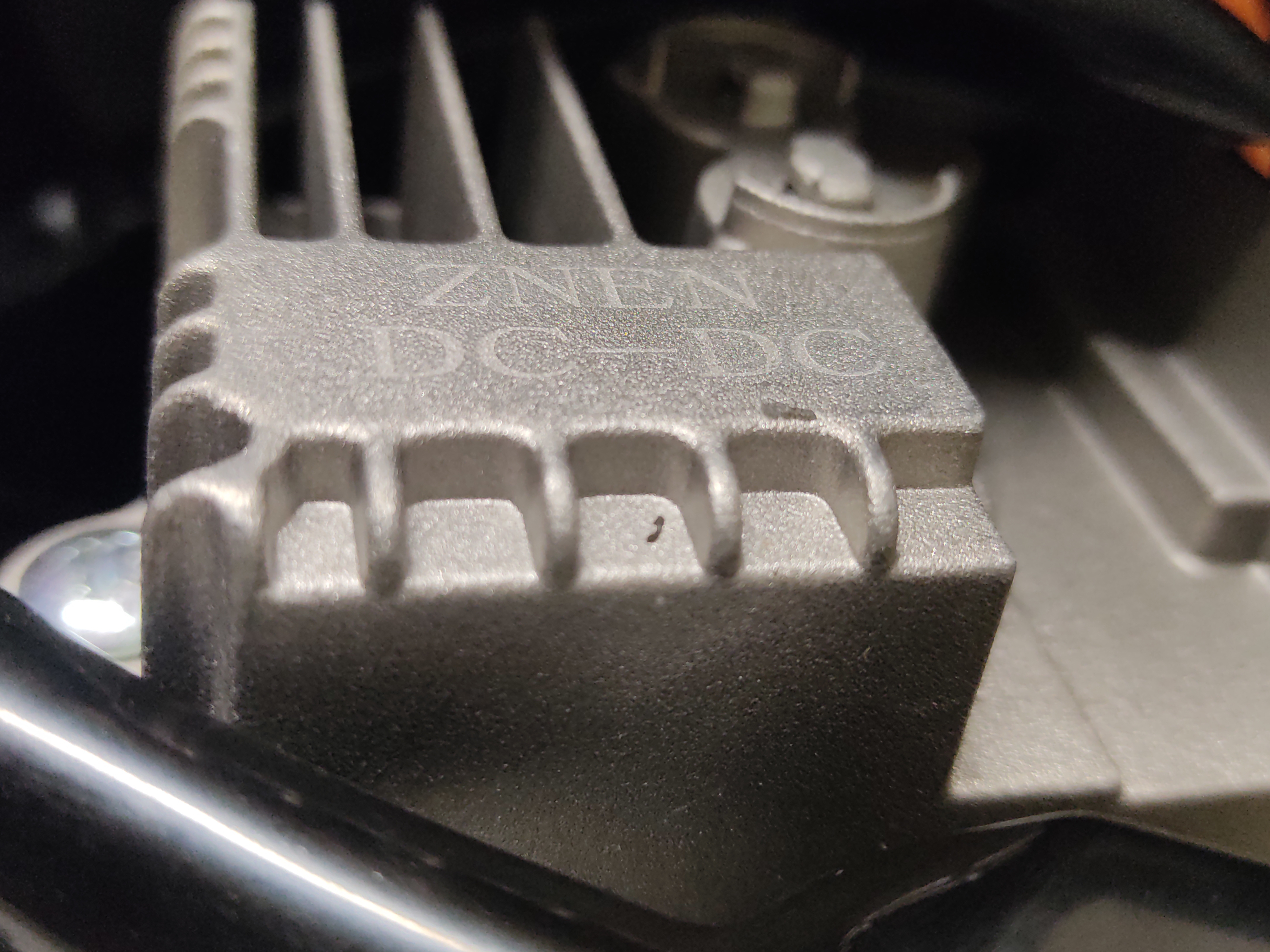

Noch eine Frage zum Tacho und der Elektronik wie Blinker etc. Wo sitzt da die Steuerung? Ich habe es so verstanden das der Controller nur das Geschwindigkeitsignal an den Tacho gibt d.h impuls. Ich frage mich das nur im Zusammenhang mit dem Lichtorgel Phänomen das ich und andere hier ja schon hatten. Ist da evtl. Dieser Dc-Dc Wandler im Spiel bzw. sitzt da noch was drin?

wäre außer dem Motor-Controller nur noch eine weitere kleinere Alu-Box im Fahrzeug, der DC/DC-Converter. Der macht aus 50-72 Volt-Batteriespannung die geforderten 13,2 Volt für das klassische Bordnetz (das auch Benziner hätten).

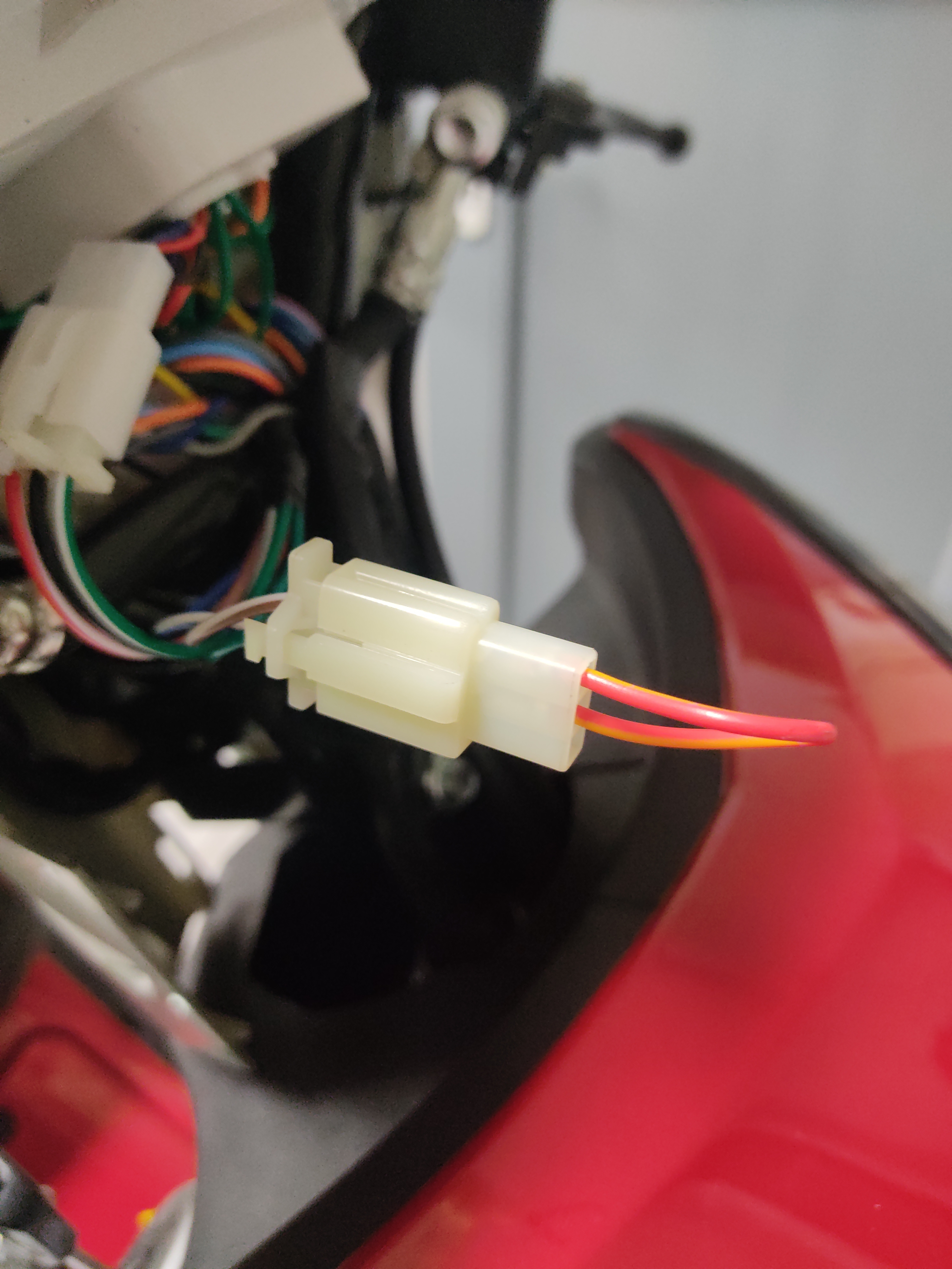

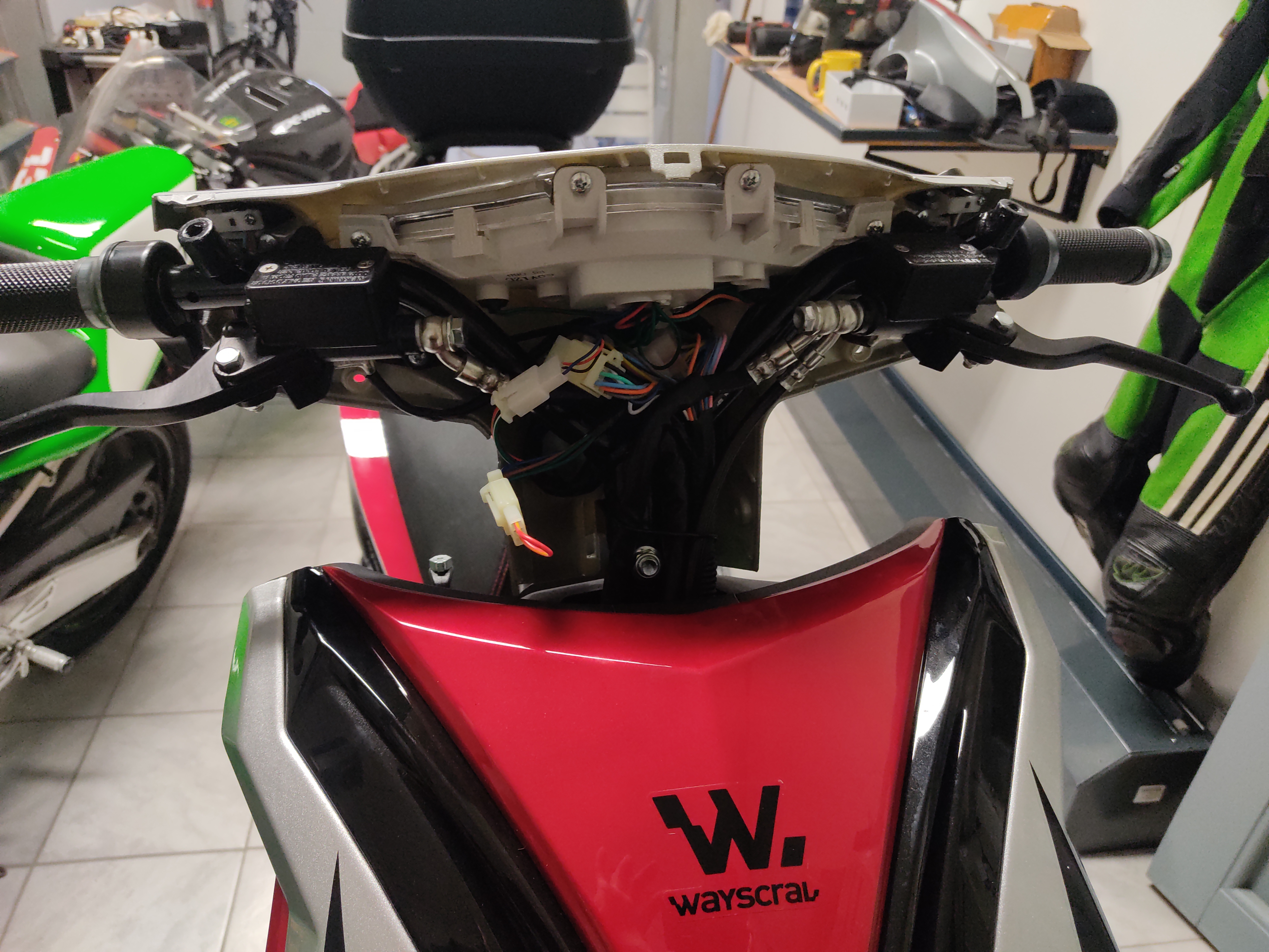

Ich habe gerade hinter dem Tacho die drossel gefunden. Wer gerne nur 25 oder 45 kmh fahren möchte der stecke den Stecker um.

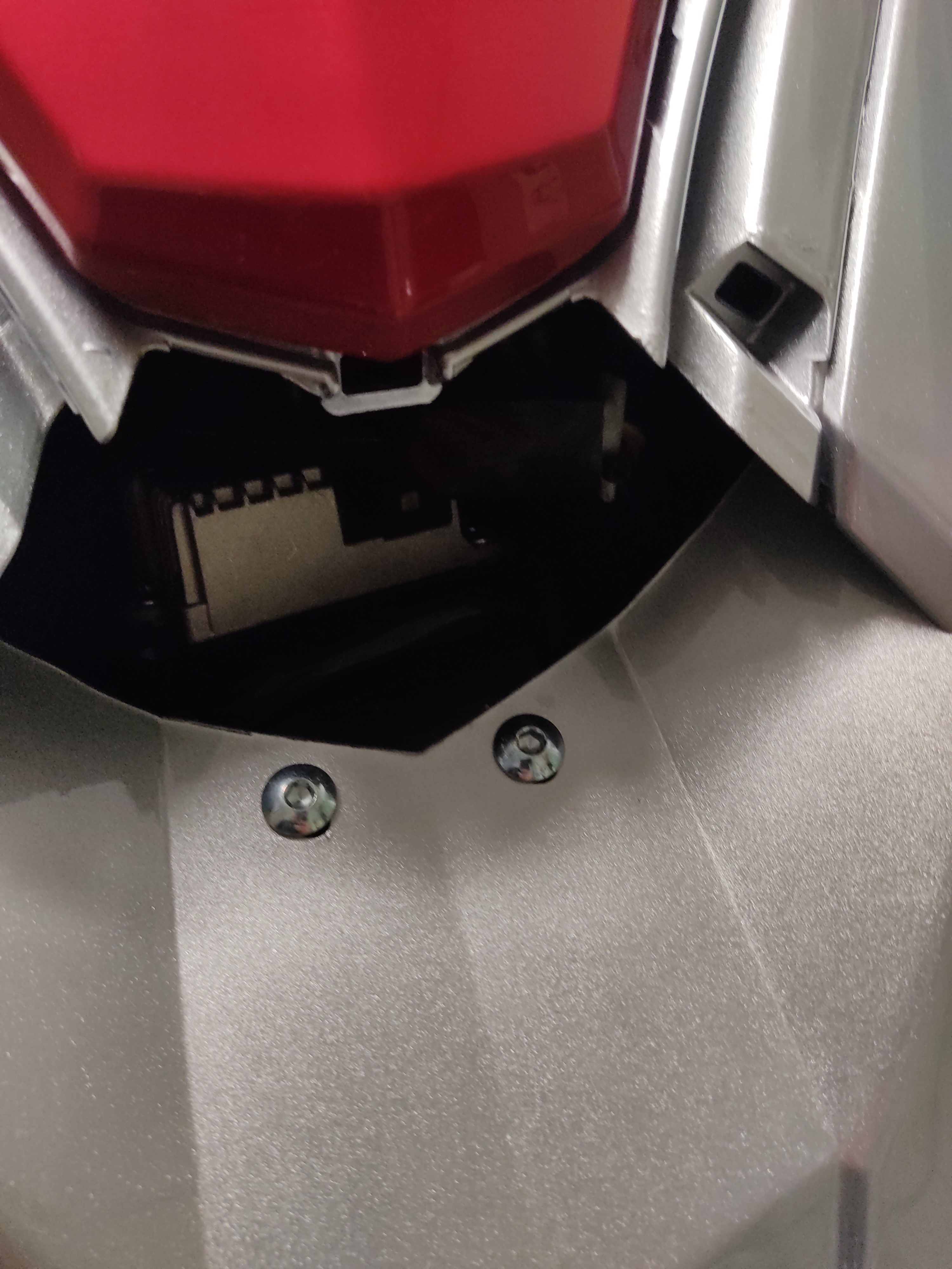

Re: Wayscral E-Speed 65kmh

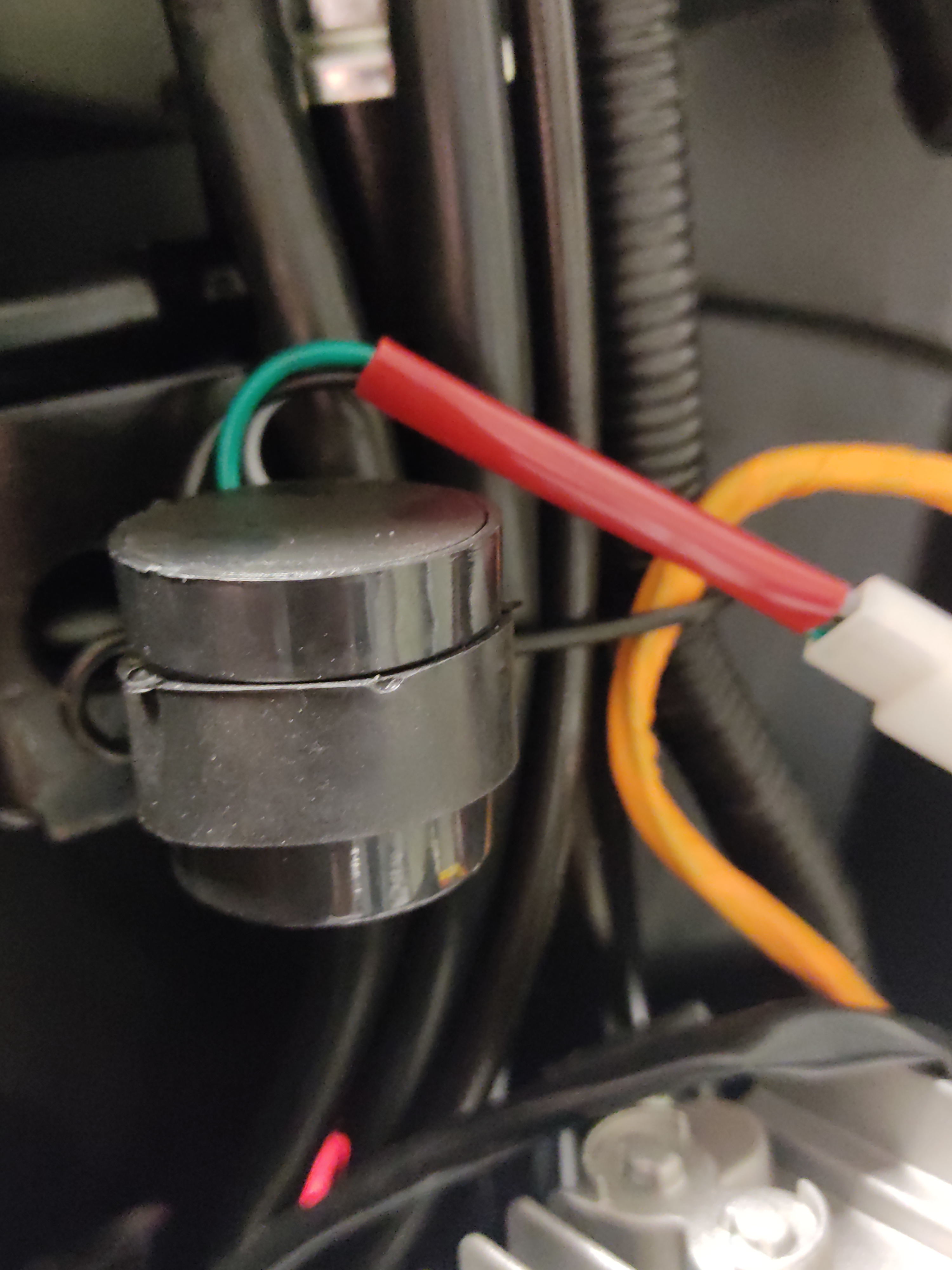

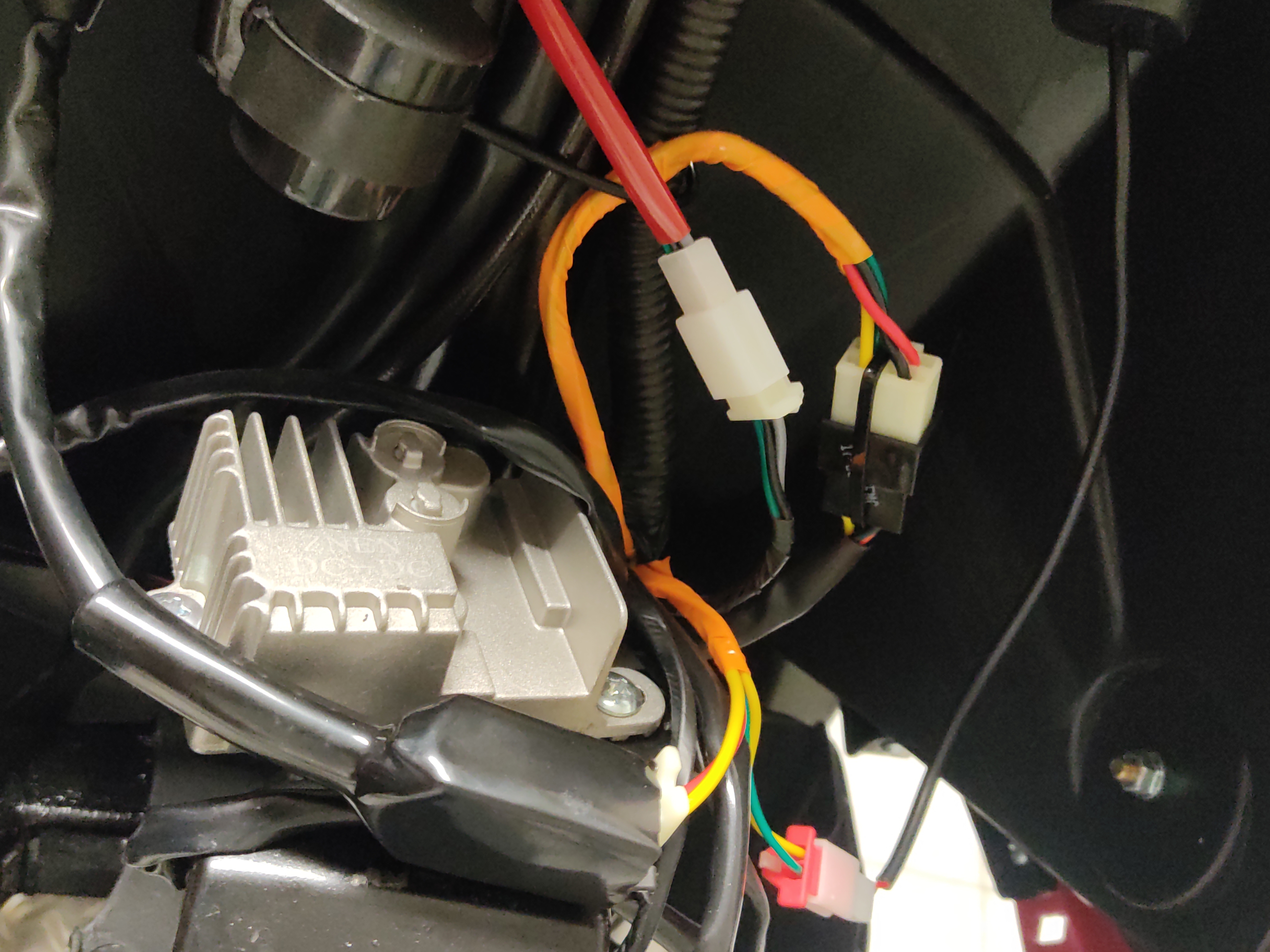

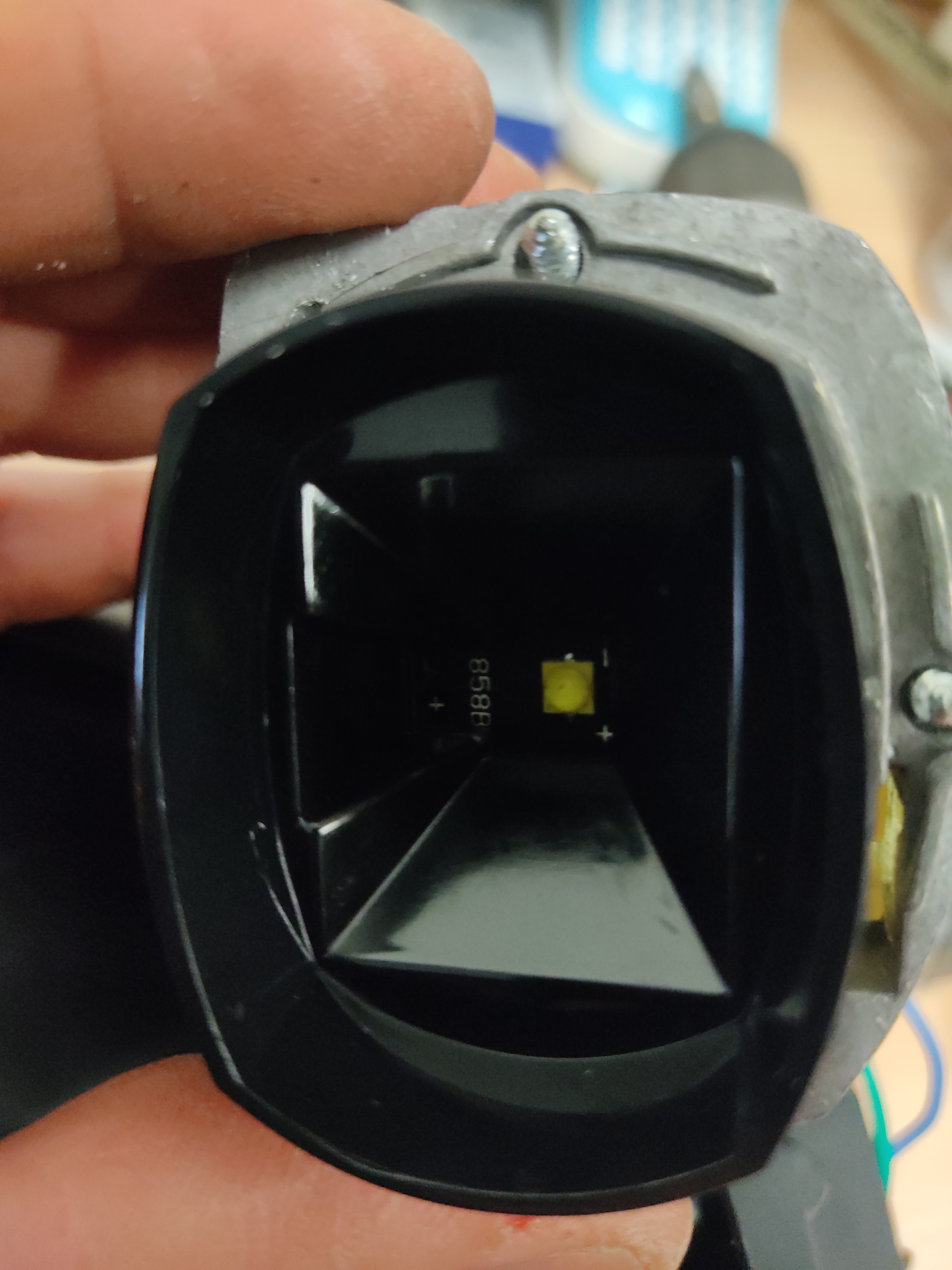

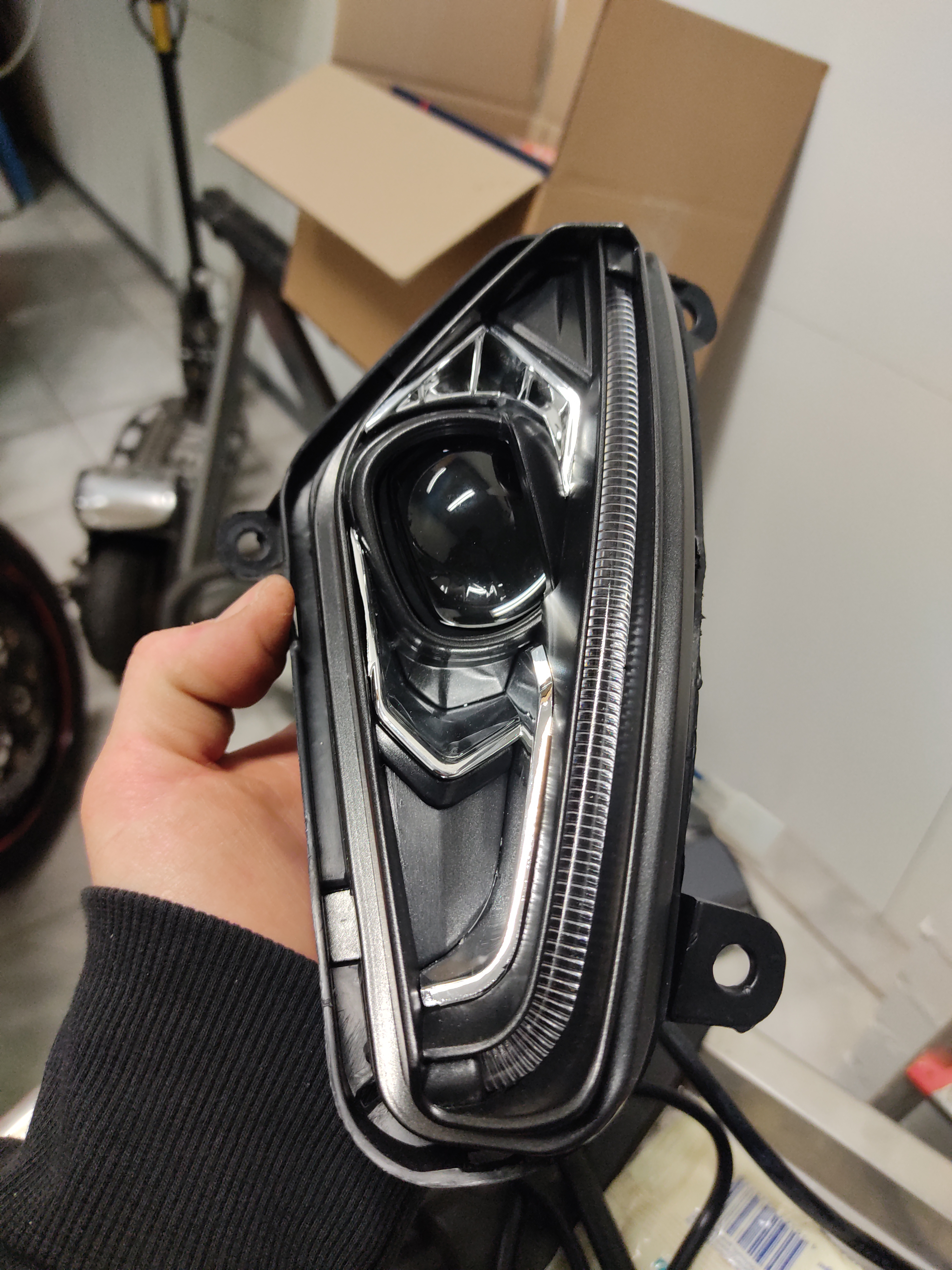

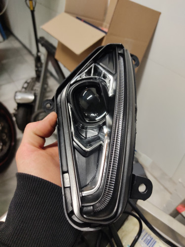

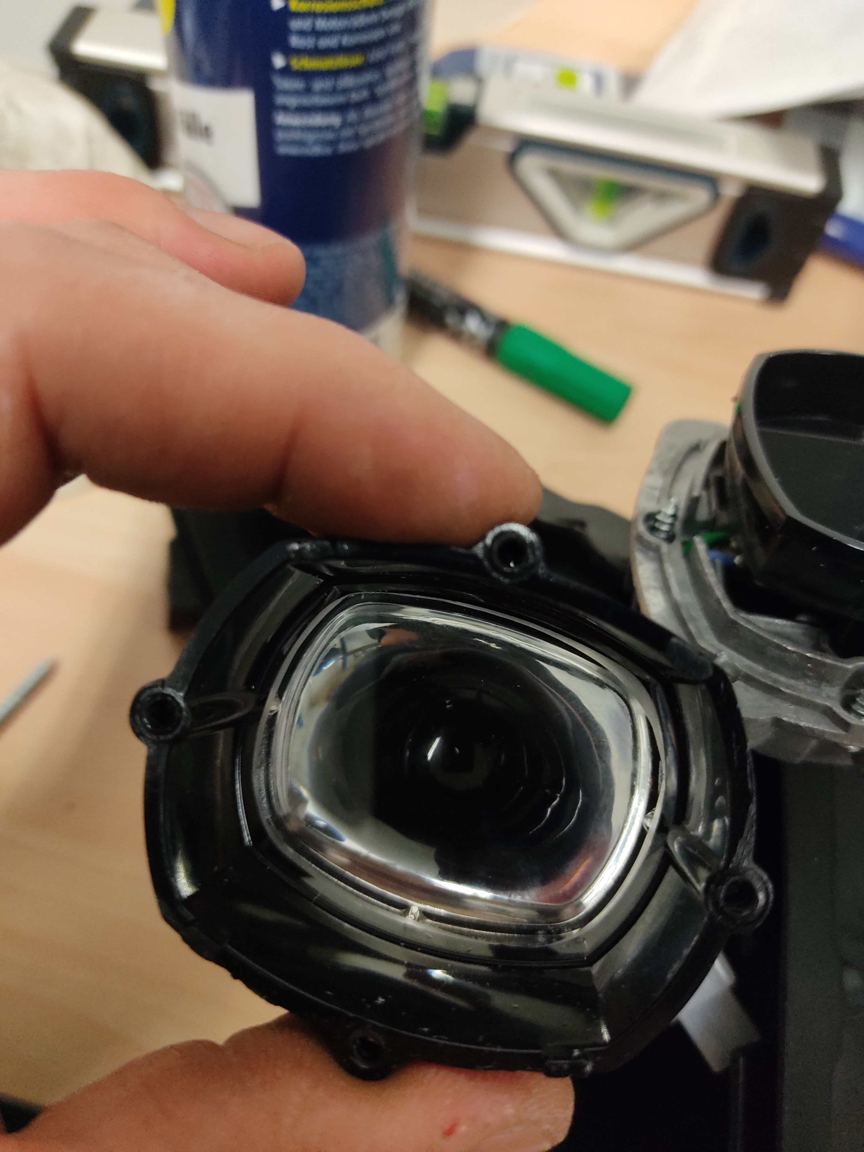

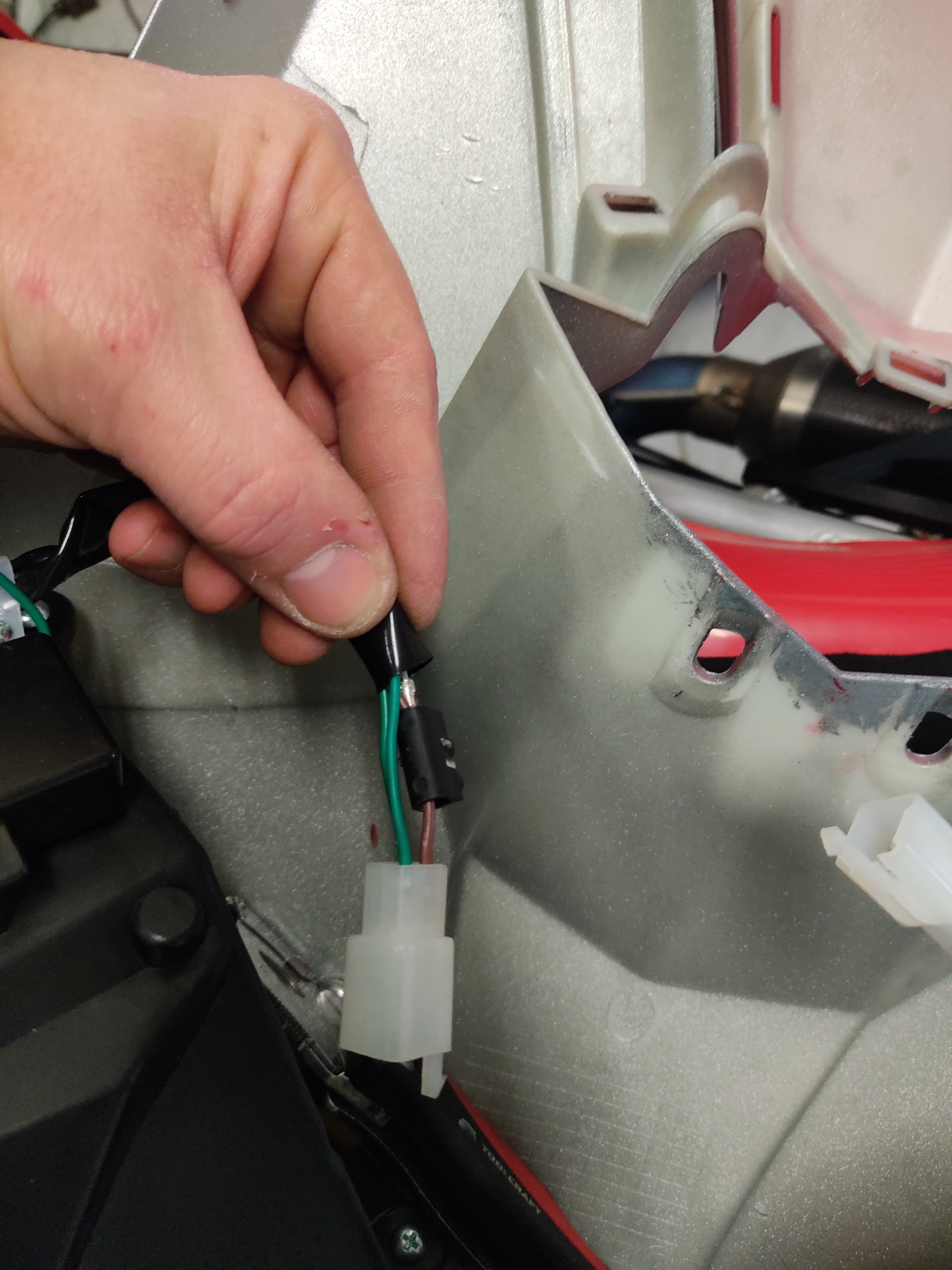

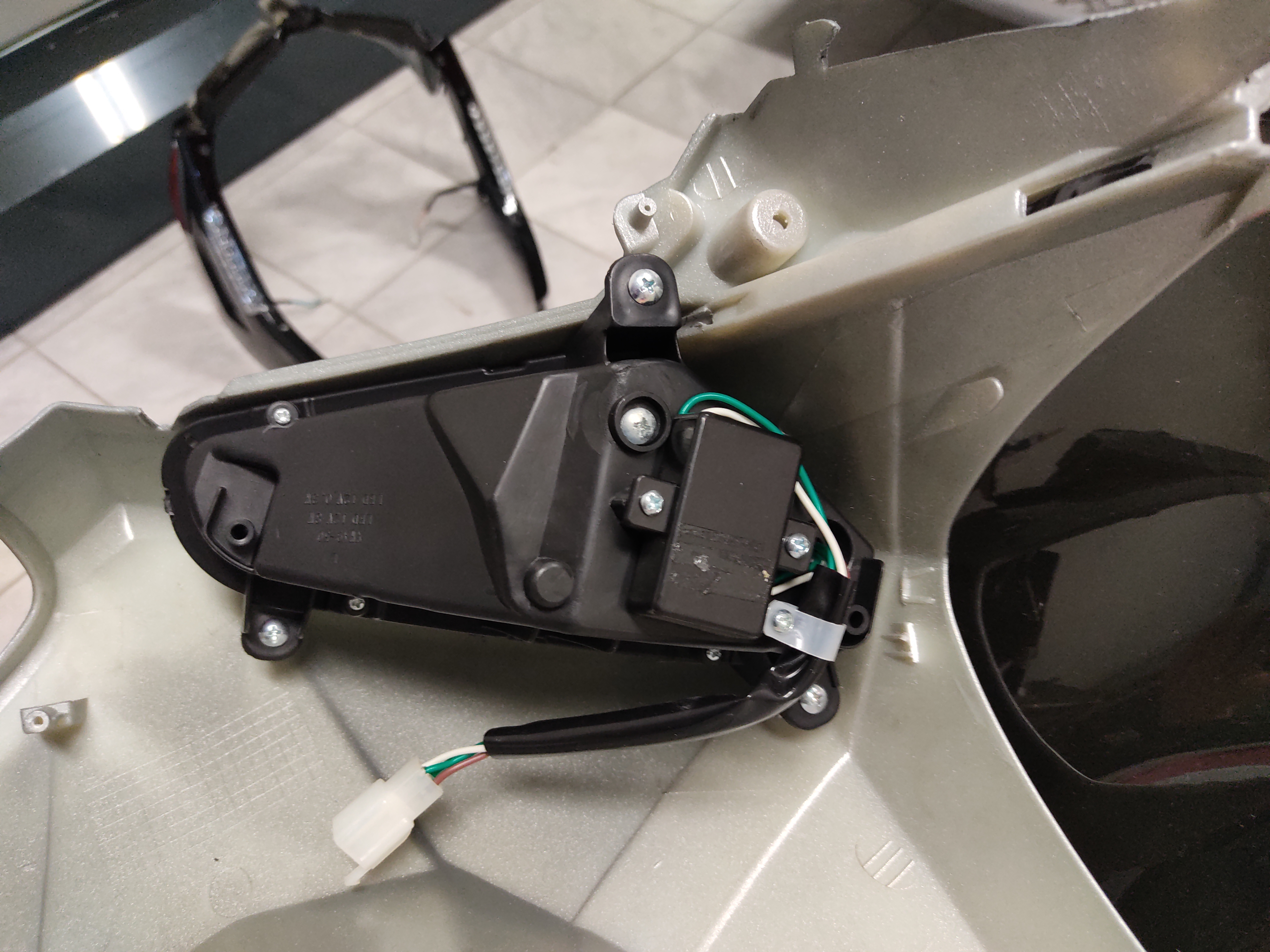

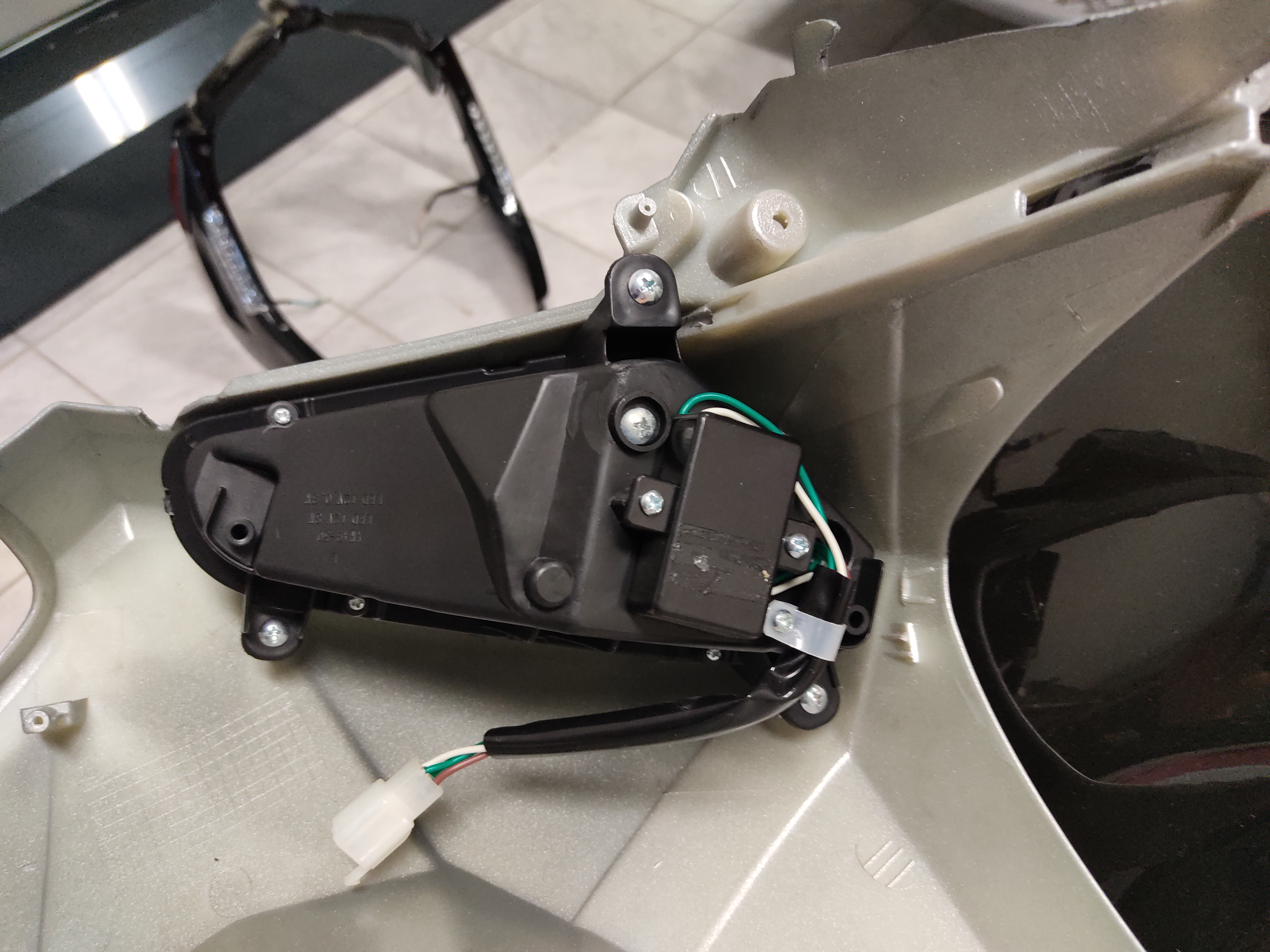

So ich habe das Ding mal gestrippt und wieder zusammen gebaut.... Ein paar impressionen Blinkgeber, Dc-Dc Wandler und auch gleich noch den Fernlicht mod erledigt d.h wenn Fernlicht dann brennen beide funzeln. Zum Thema Fernlicht man muss nur das weiße Kabel auspinnen und es mit dem brauen verbinden. Das kann auch wieder rückgängig gemacht werden. Wenn die LED mal durchgebrannt ist wird es für Otto-Normalo doof. Einmal neu bitte bzw. Jemand finden der löten kann. Unverständlich wie sowas eine Zulassung bekommen kann.
@kadett 1:
Super. Danke für die Bilder.

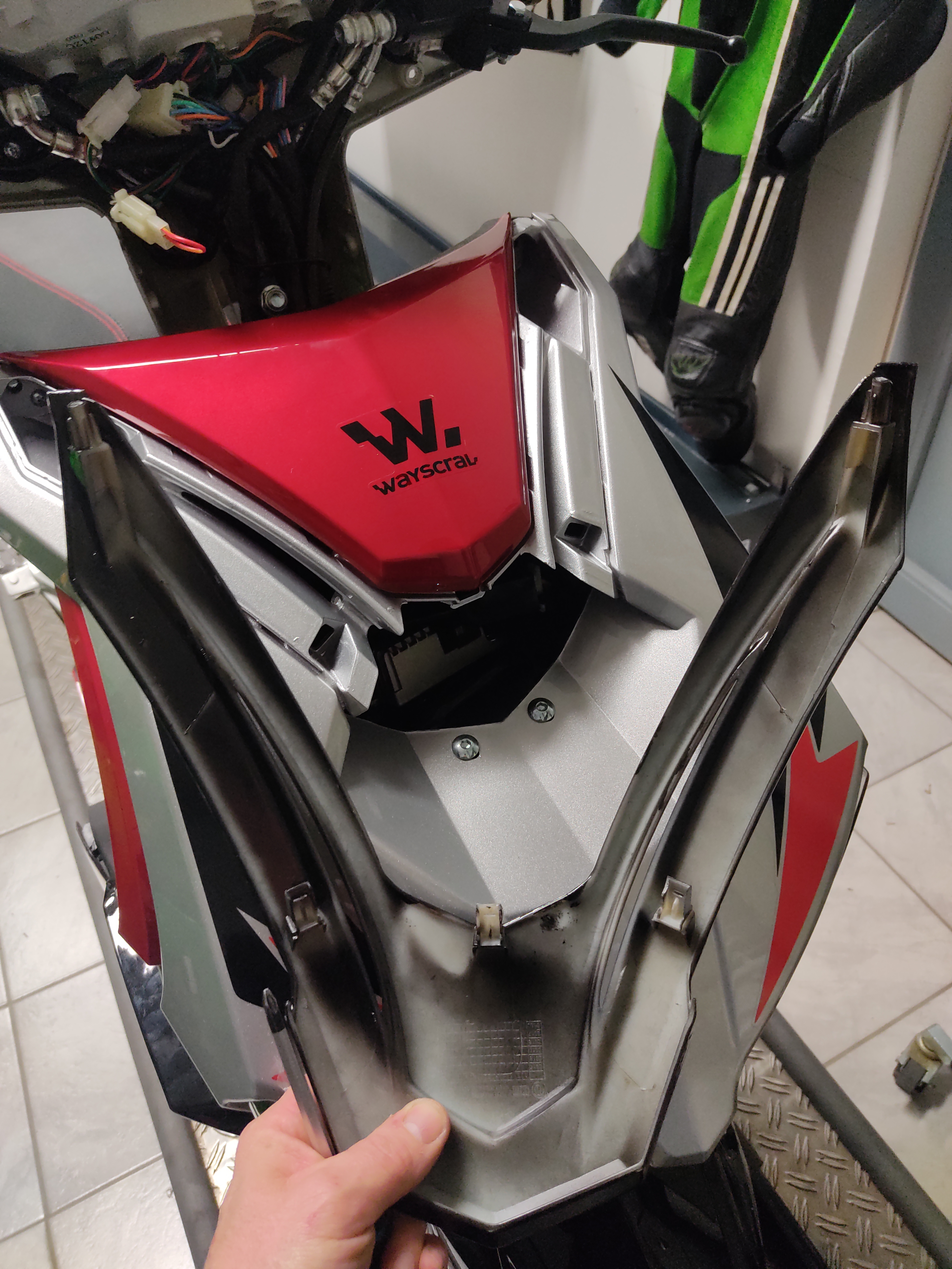

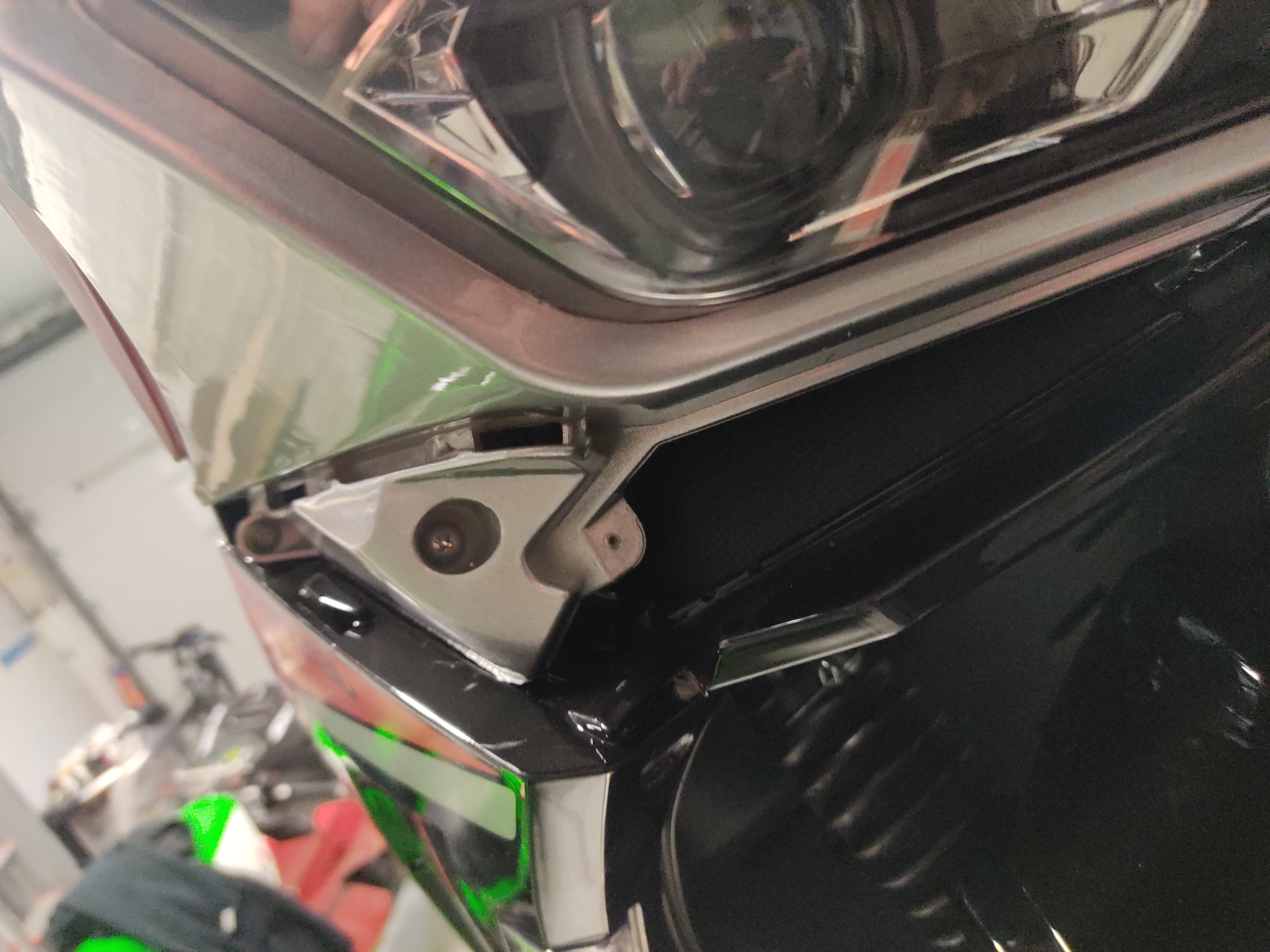

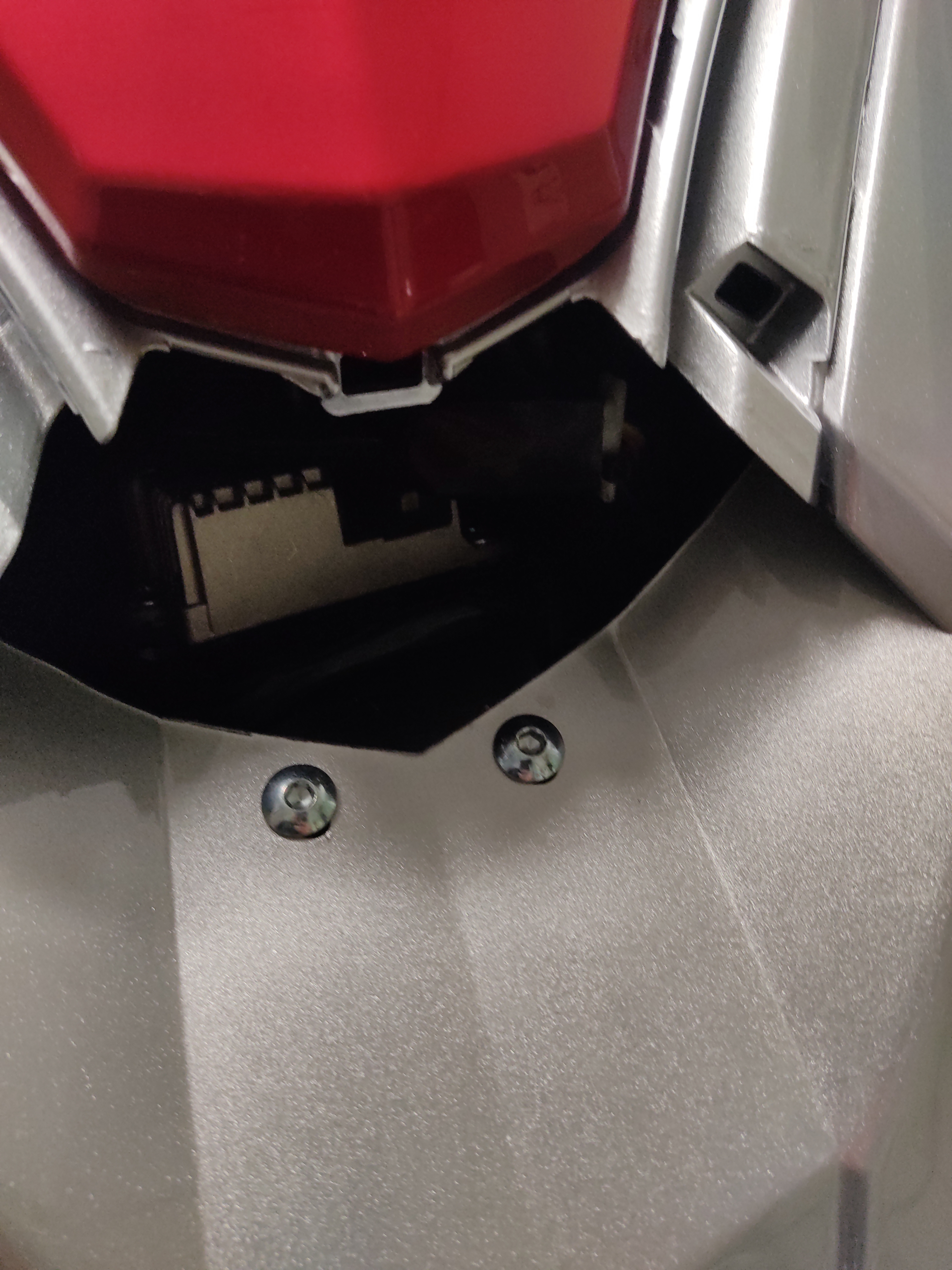

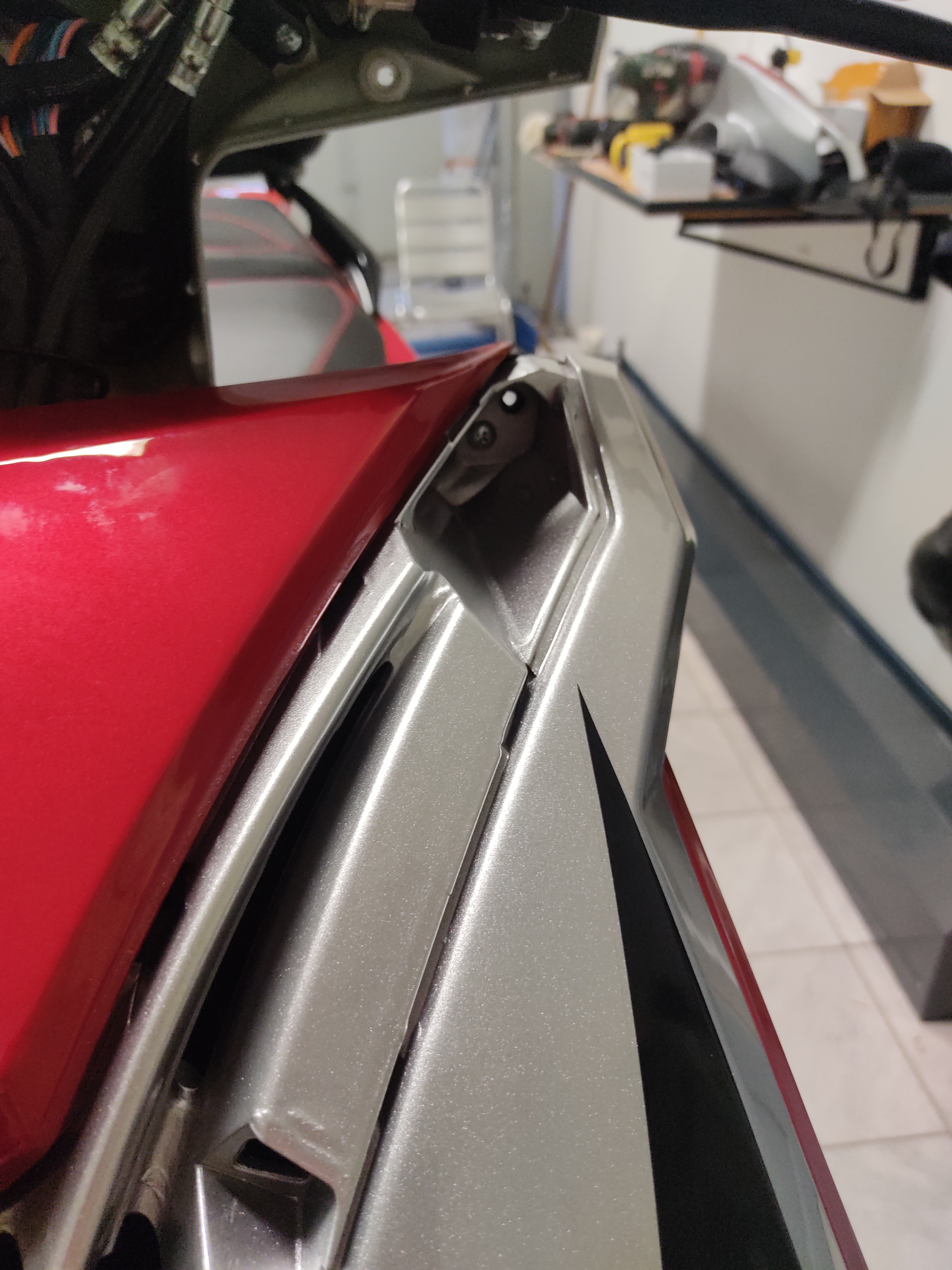

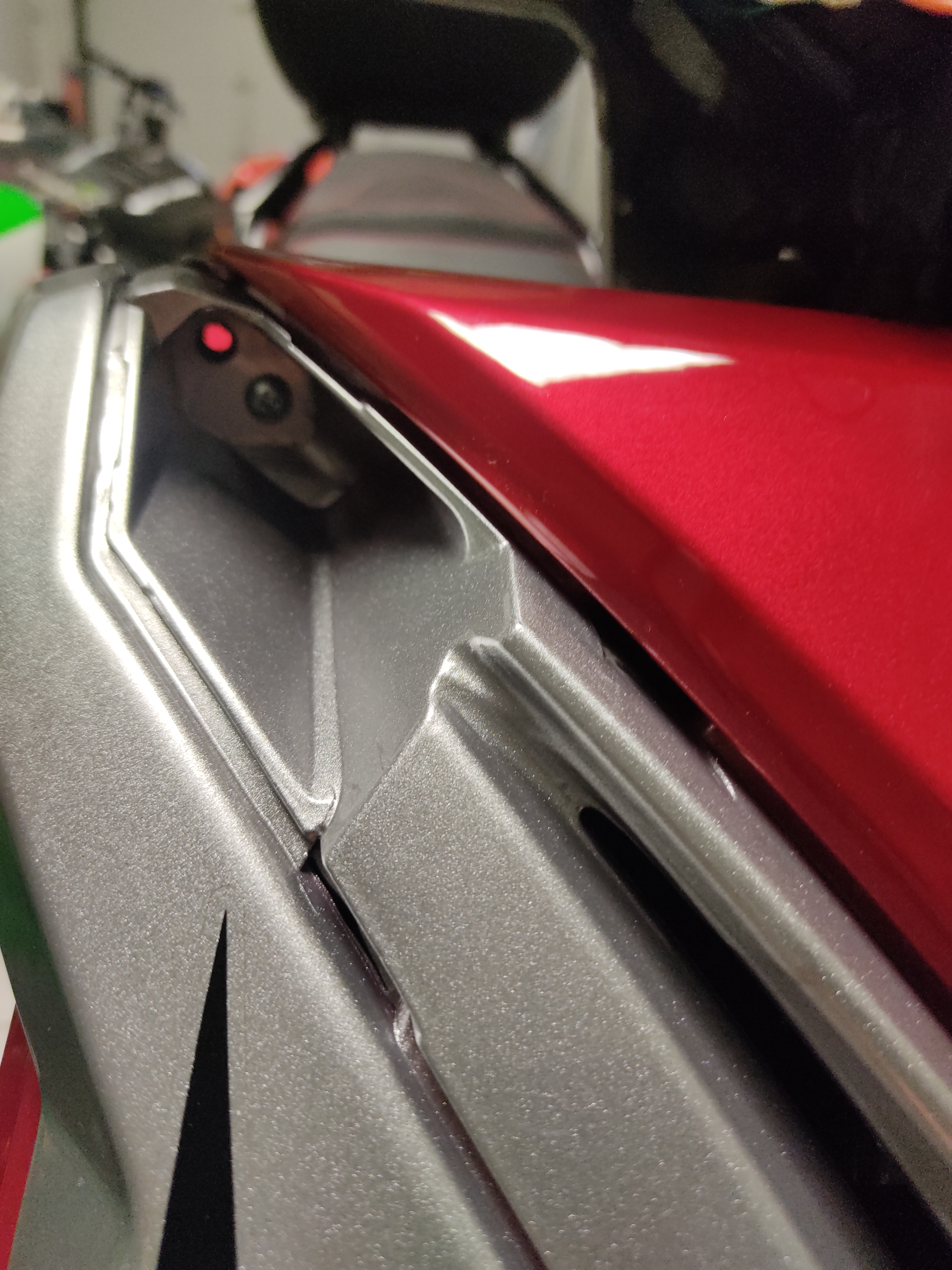

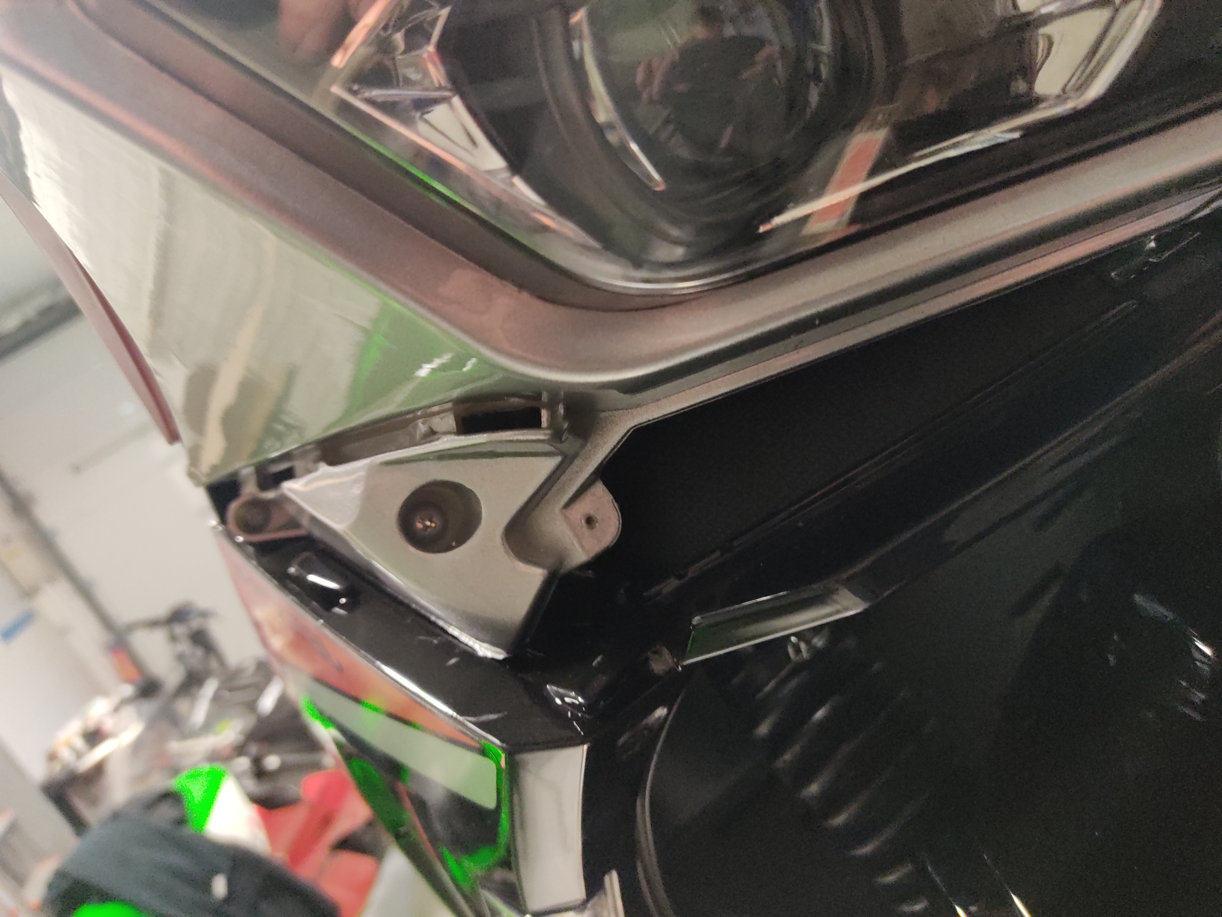

Der im übrigen gesetzeskonforme Lichtmod ist auf alle Fälle das, was bei mir ebenfalls ansteht. Bin noch etwas unsicher, wo welche Clips sitzen und wie an gestimmte Schrauben zu kommen ist.
Hatte bisher noch keinen vollverkleideten Yoghurtbecher, der dermaßen verschachtelt verplankt ist.
Für eine kurze Zusammenfassung für eine zerstörungsfreie Verkleidungsdemontage wäre ich dir endlos dankbar.

Kadett, hast du ein Blinkmodul gefunden? Bei den moderneren Autos, die kein separates Lichtsteuergerät haben wird diese Funktion vom Tacho übernommen.
