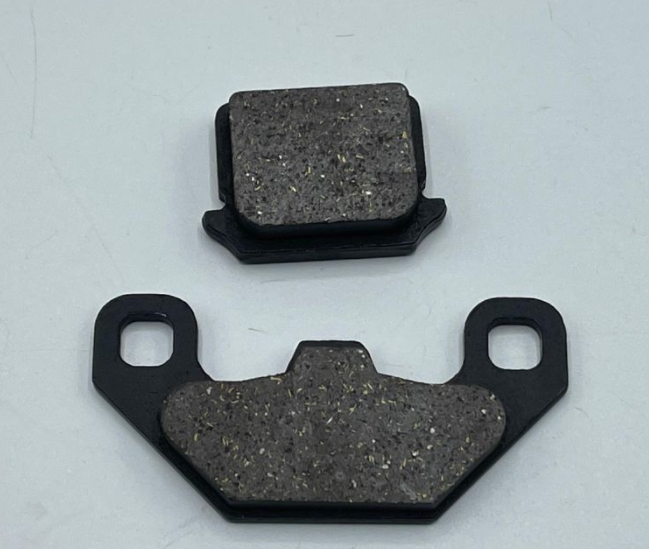

Hallo Zusammen, ich habe einen Nova Motors S4 seit 2 Jahren aktuell steht er bei etwas über 11tkm.
Leider habe ich bisher keine guten Erfahrung mit der Ersatzteil Versorgung durch Nova Motors gemacht, nach der ersten Inspektion ( auch die letzte) habe ich mich dazu entschlossen soweit alles selbst zu machen was bisher auch kein Problem darstellte, allerdings warte ich nun seit über 9 Monaten auf die Bremsklötze für das Hinterrad und habe die Hoffnung das mir jemand von euch vielleicht sagen kann welcher anderer Roller die gleichen Klötze hat, Nova schweigt sich nämlich wie bei allen meinen anderen anfragen aus oder stellt sich dumm. Meiner Erfahrung nach ist ja nicht so das die bremse exklusiv für diese eine Modell entwickelt wurde und es somit kein Alternativen auf dem Markt gibt.
Ps fürs Vorderrad passen auch die für den peugeot Speedfight 3.
Bin für jeden Tipp dankbar, sonst muss ich die am Ende noch selbst neu belegen

Ich kenne es , das ein Bild der Beläge bei Nova zu finden ist, ansonsten ausbauen und Nummer suchen. Das ist allerweltskram für 70 % aller Roller / 125.

Guten Morgen Fasemann,
Danke für die Antwort, die Bilder habe ich schon gefunden, leider habe ich anhand der Maße noch nichts passendes gefunden.
Auf den Bremsklötze steht eine Nummer?
Das wußte ich bisher nicht. Schonmal danke dafür
Vg Christian
Vg Christian

Hallo PitzBandoli,
Ja das Bild von den klötzen habe ich schon, aber Danke. In den technischen Details auf der nova Seite steht dazu noch folgendes : circa) 1x Groß 74x36mm 1x klein 40x27mm
Und genau das ist das Problem alles was ich bisher auf Google oder sonst wo gefunden habe hat bei dem kleinem andere abmaße.
Und außer das Nova mir sagt ich solle mich für die Verfügbarkeits Meldung regestrieren habe ich keinerlei Infos zu den dingern.
Und so richtige Roller shops wie früher habe ich in meiner Umgebung leider auch nicht

Vielleicht TRW MCB519 oder Brenta FT3074?

Bei meiner letzten Suche bei eBay war Bremse Chinaroller das beste Suchwort
, aber die Nummern von Peter sehen gut aus.

Ja, die habe ich schon mal gesehen, wenn ich den abmaßen von nova glauben darf passen die wohl nicht aber, ich werde mal gucken das ich die nächste woche mal ausbauen und mich auf die suche nach der nummer begebe und / oder die selbst nach Messe.
Aber vielen dank für euren input dazu.

https://www.mvh-shop.de/navi.php?suchausdruck=mcb519
Ich habe meine hier gekauft (Selbstabholer).

Da es ja ein Lvneng S4 ist, gibt es derer viele, die in Europa unter lokalen Marken vertrieben werden. So z.B. auch:
https://www.ivamobility.com/onderdelen/ ... a-e-go-s4/ in den Niederlanden. Auch in DE gibt es diesen Roller noch unter anderen Marken ...
