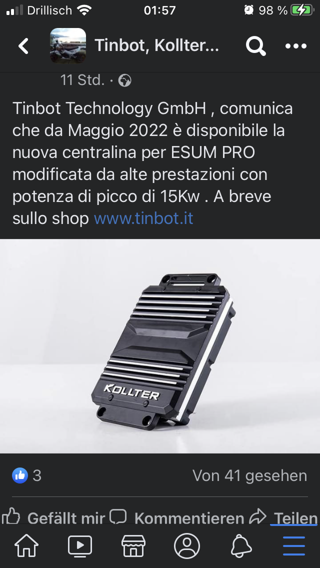

Tinbot Italia wird im Mai 2022 einen stärkeren Controller für die Esum Pro anbieten. Der Preis wird noch nicht genannt, ich schätze 500-700 €.

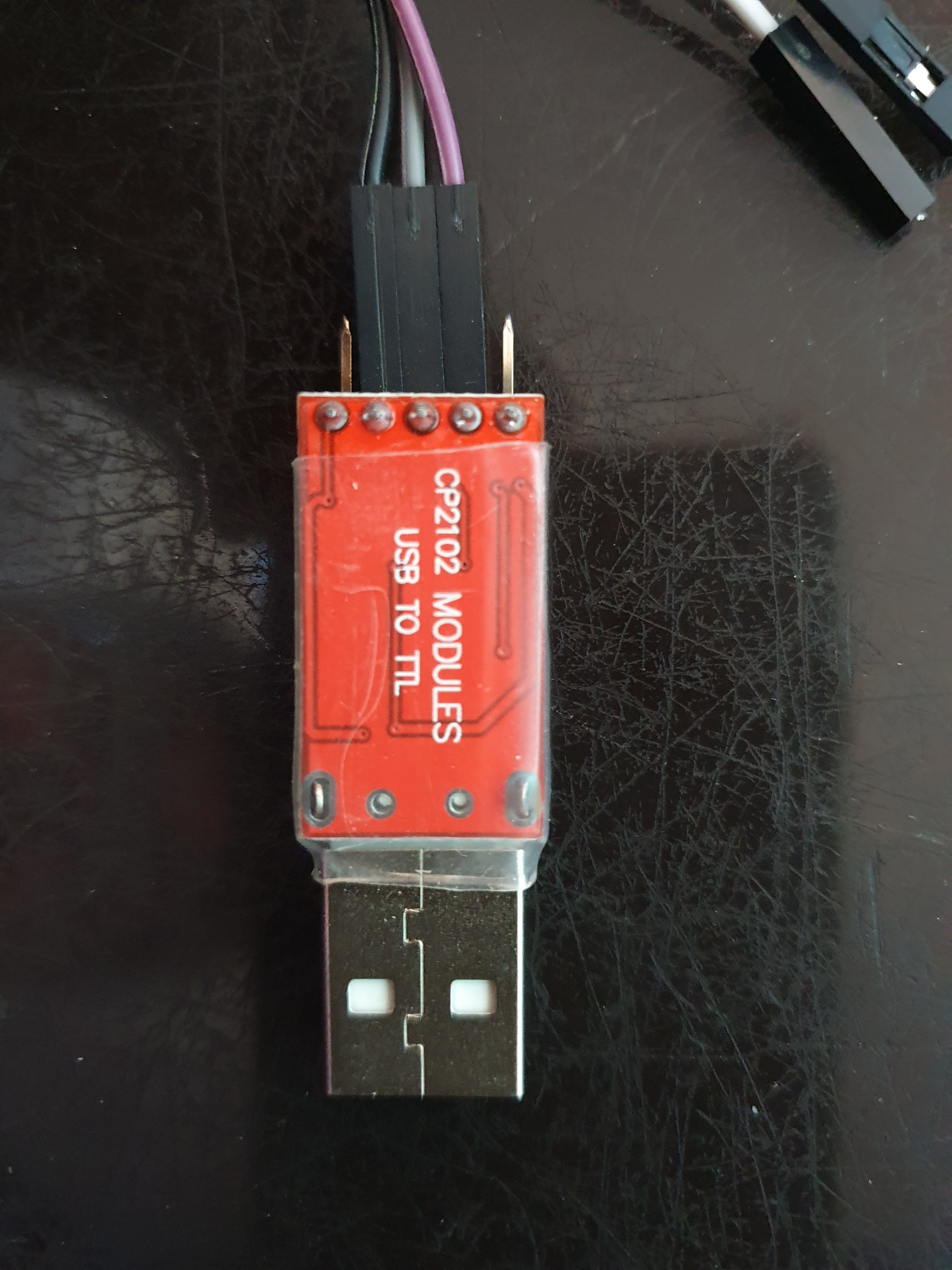

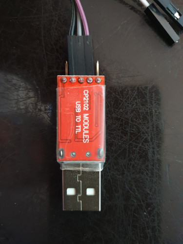

sagt mal bitte: taucht der sticknormale CP2102 auch ohne "CH340G" und sonstige Zusatzbezeichnungen zum Programmieren des Lingbo's?
Für meine Arduinos und Co hatte es bisher gereicht .....

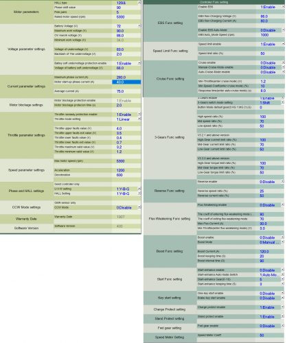

Hi zusammen, bei mir hat es jetzt geklappt, hab sowohl das Ritzel als auch den Controller modifiziert, jetzt fährt sie etwas über 90 km/h nach GPS und zieht deutlich besser an. Danke euch und speziell eMoto für deine Hilfe auch per Telefon. Vielleicht nen kleines Update zum ersten Post hier.
Average Current kann man auf 135A setzten.
Leider bleibt das Anfahren gummi-artig. Da scheint es einen Abgleich der Raddrehzahlen oder eine andere Art der Traktionskontrolle zu geben. Nur bei entlasteten Räder, also, wenn man neben dem Bike steht, dann dreht sie frei durch. Ich war im losen Sand unterwegs, daher hatte ich nicht das Gefühl dass es an meinem Gewicht liegt. Im Ausgefederten Zustand fühlte es sich eher an als ob die "Traktionskontrolle" nicht arbeiten kann. Vorher hatte sie immer eingeregelt sobald sie minimal durchdrehte.
Grüße aus Berlin
Grüße aus Berlin

Ritzel und Software Änderung sind die günstigsten Möglichkeiten der Tinbot Esum (Pro) etwas mehr Dynamik zu entlocken.
Richtig Power bringt aber nur ein besserer/stärkerer Controller. Ich persönlich bin von den Lingbo Controller nicht begeistert. Das zähe Anfahren ist bei allen Lingbo so, leider.

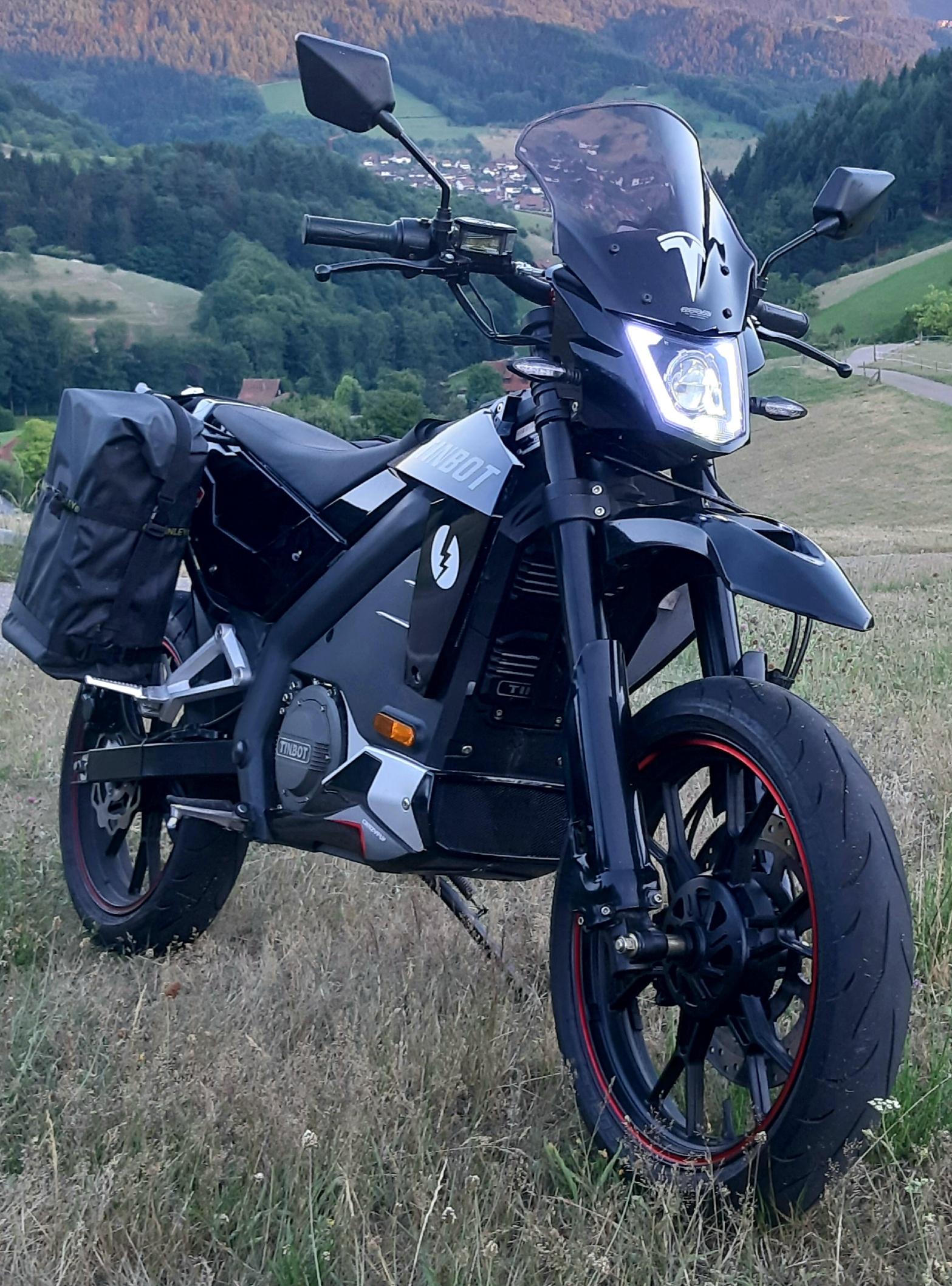

Habe die Esum Pro einem Facelifting unterzogen. Netter Nebeneffekt - bessere Aerodynamik und mind. 10-15% mehr Reichweite.
Den kleinen Spoiler unterhalb des Controllers hinter dem Vorderrad habe ich ausgeschnitten und mit einem Gitter versehen. Jetzt streift mehr Luft zwischen Verkleidung und Batteriebox zum Motor. Dann noch ein kleineres Schutz(blech) angebracht mit Luftschlitzen zur Kühlung des Controllers.
Ausserdem habe ich die Seitenverkleidung rund um den Motor etwas mehr ausgeschitten, damit mehr Luftkühlung anliegt. Sonst erreiche ich an Steigungen locker 120°C Motortemperatur. Jetzt sind es 10-15°C weniger.Den kleinen Spoiler unterhalb des Controllers hinter dem Vorderrad habe ich ausgeschnitten und mit einem Gitter versehen. Jetzt streift mehr Luft zwischen Verkleidung und Batteriebox zum Motor. Dann noch ein kleineres Schutz(blech) angebracht mit Luftschlitzen zur Kühlung des Controllers.

Das hast du aber fein gemacht !!!
