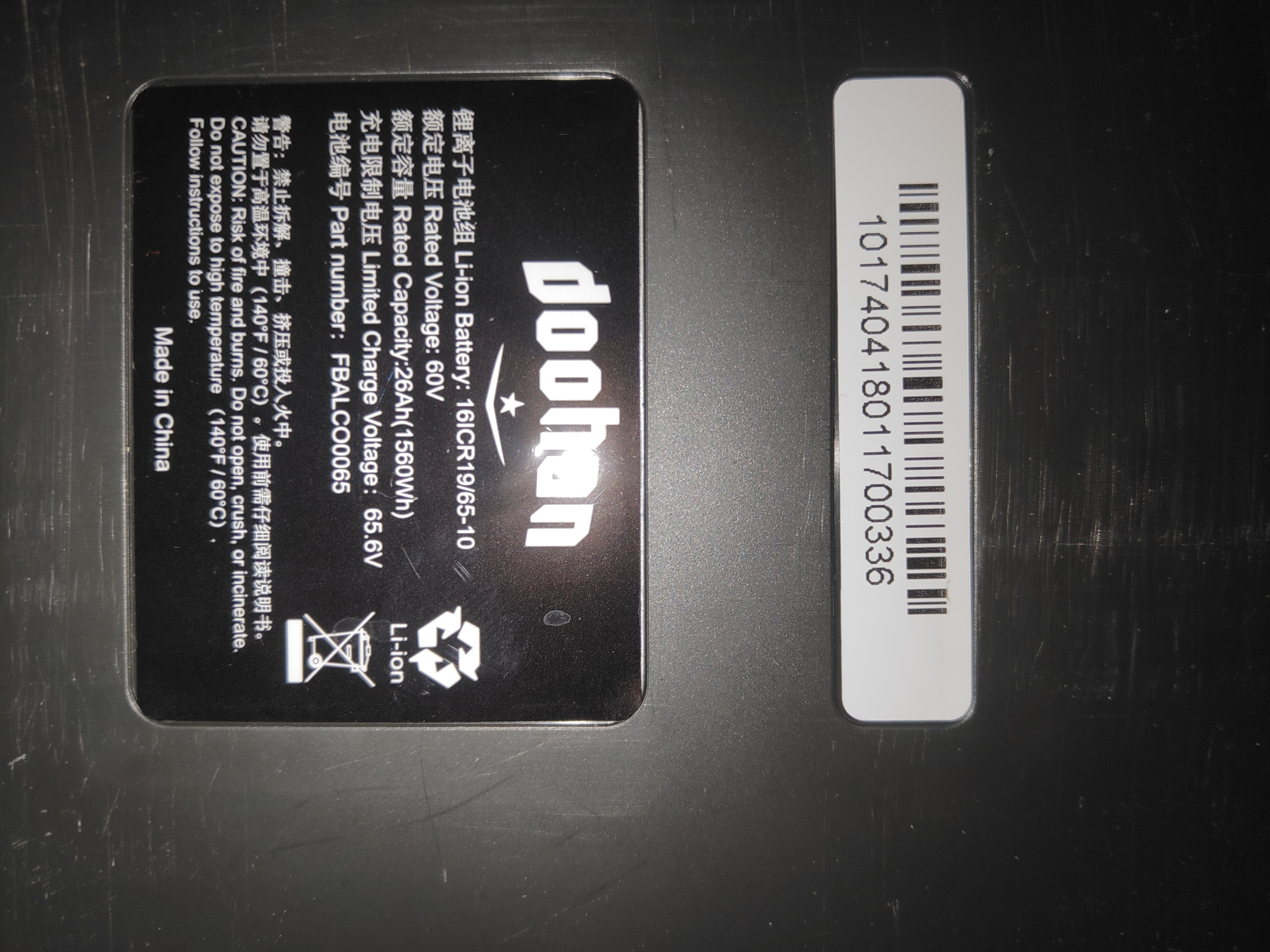

Die Maße sind wie folgt: 26x16,8x14,5
Es handelt sich um diesen Akku:

Tja leider 16S.
Die Maße sind ziemlich ähnlich, aber der Stecker ist auch an einer anderen Seite, da kommen noch ein paar Zentis drauf.

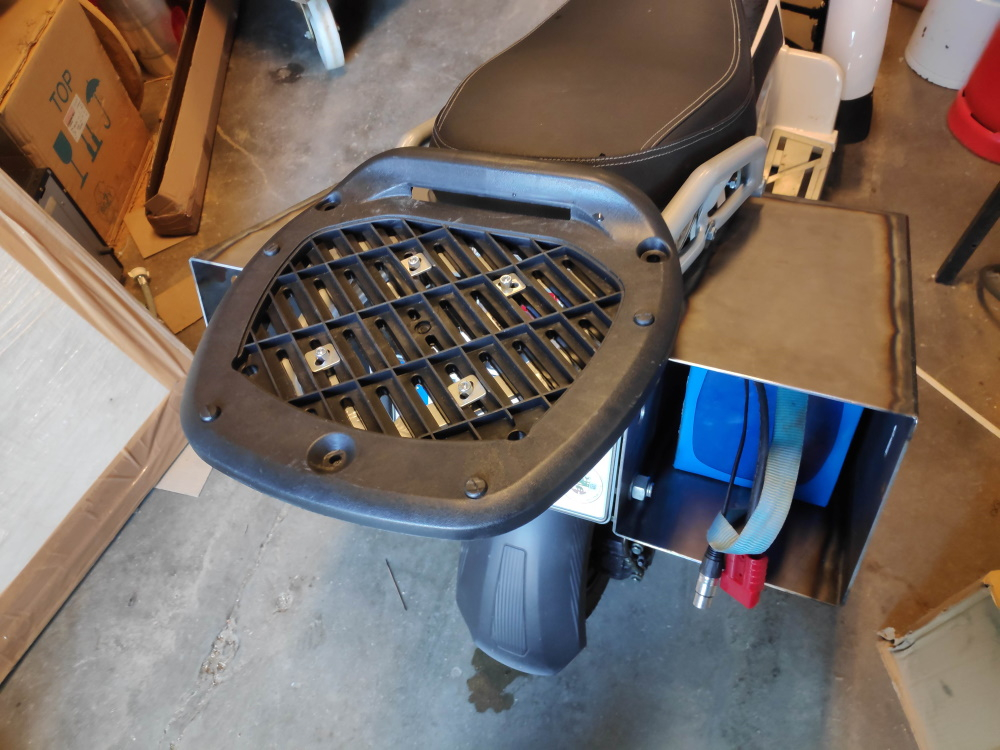

Achtung, du musst immer einen Originalakku anschließen, sonst läuft der iTank nicht. Zusätzliche Akkus parallel schalten funktioniert aber. Hab mir dafür ein paar Koffer angebaut.

Das sind 20x20x40 Quader. Da passen locker 40 Ah rein.

Wenn man externe Akkus parallel schaltet, wird im Display ein geringerer Fahrstrom angezeigt. Ich nehme an, dass der direkt am Originalakku gemessen wird. Fährt aber trotzdem nicht wirklich schneller als mit 2 Originalakkus. Die 70 km/h schaffe nur mit Rückenwind. Mit 2x 40 Ah und den 2 Originalakkus schaffe ich 80 km, wenn ich bei 60 km/h vom Gas gehe.
Leider ist einer meiner Zusatzakkus inzwischen im Streik. Möglicherweise mögen die die geringere Ladeschlussspannung des iTanks nicht. Da kommt bestimmt das Zellbalancing zu kurz.

Was sind das denn für Akkus, die Du zusätzlich angeschlossen hast?
Ich bin mit dem I Tank und den Original Akkus mal 80 km weit gekommen. Allerdings war das Schleichfahrt. Auch gerne mal nur 30, wenn genug Platz für Autos zum überholen war. Zwischendrin bin ich aber auch mit 55 "gerast"

Das sind so standard Noname-Akkus in blauer Schrumpffolie, die ich mir auf ebay gekauft hatte. Für 60 V x 40 Ah hatte ich vor 2 Jahren 850 € gezahlt, was ungefähr halb so teuer ist wie zusätzliche Originalakkus.
