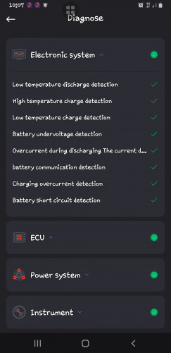

Kannst Du über die Sipersoco-App eine Diagnose starten?

Guten Morgen, habe ich eben gemacht, alles grün...
