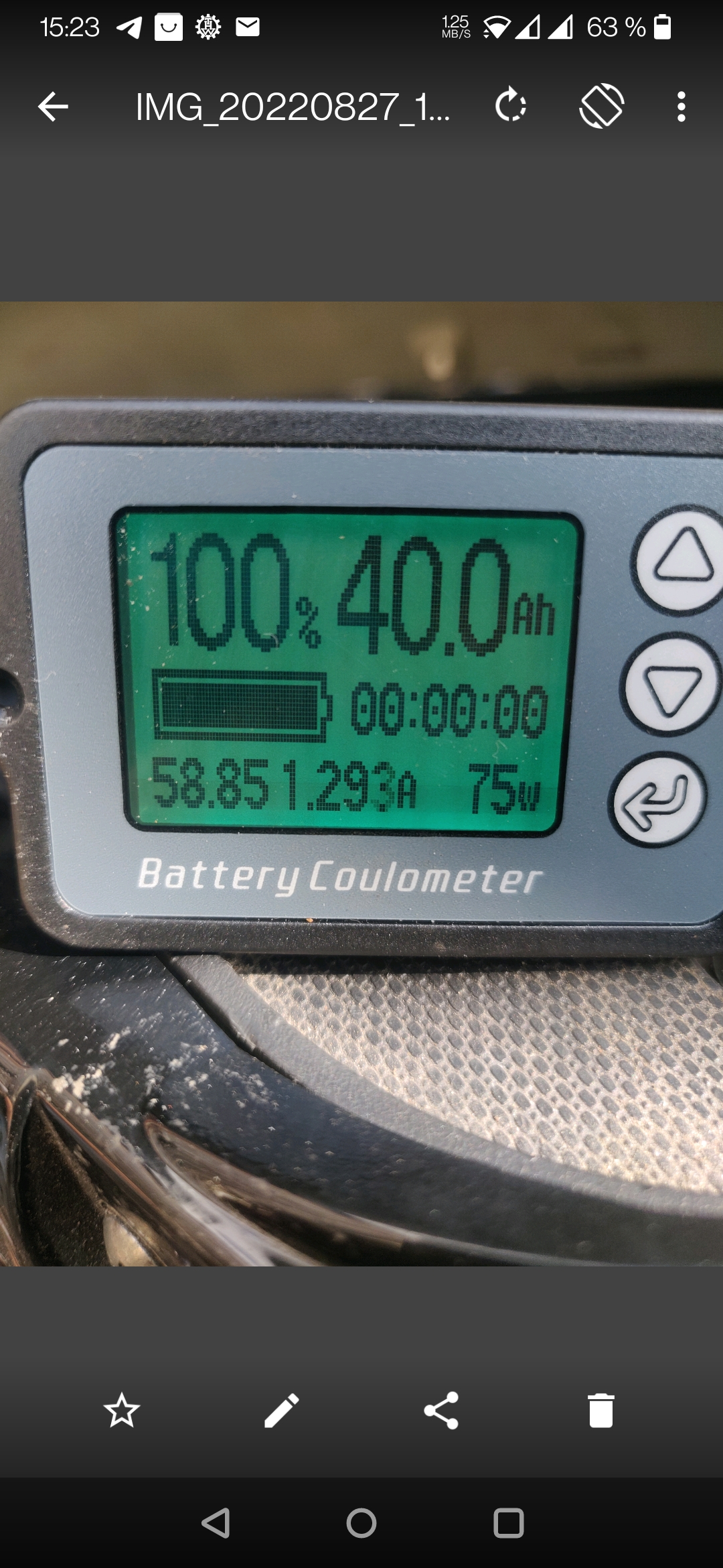

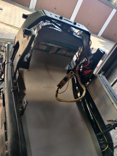

Gestern sind die 20 S aus Roller 2 raus gekommen, der Roller 1 mit 48 V braucht ja nur 16S. Heute kam alles in das Chassis, nun wird ab Kilometer 4410 mit Lithium gefahren. Coulometer an Bord, muss nur noch ein Ladegerät passend einstellen.

Passendes LG bei den Kleinanzeigen gefunden und am 11.08 schon eingetroffen.

Der Ex- Bleicontroller regelt bei Vmax nicht die Leistung runter, da ist der Verbrauch gefühlt erstmal höher. Aber Standartstrecke mit kleinem Extraverbrauch sind immer noch 37% im Akku, nach meiner Programmierung. Zur Not kann noch eine Zelle dazu, den DC- DC Converter habe ich schon gekillt, da ist jetzt der Gute drin, also jetzt im 5. Roller.
