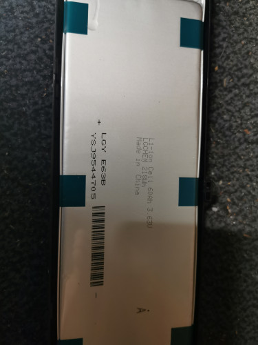

Ich habe nicht nur 18650er.
Hab die Soco nicht mehr und kenne die höhe des Akkus nicht, habe aber auch 60ah Lithium Pouch Zellen von LG.
Messe die gleich mal und füge das hier hinzu.
Es sind Zellen aus Elektro Auto und normalerweise immer 3 zusammen mit dann 180ah. Habe aber schon öfters für andere Anwendungen das 3er Pack getrennt.
20S also 4,36kwh
17S dementsprechend weniger, falls es sich nicht um die Max handelt.
So, Maße 350x105x20mm
