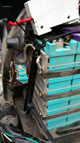

LiFePo ist halt stark und gutmütig, dafür aber nicht ganz so leicht. Diese Brocken sind aus 2014, waren schon mal tiefentladen, haben mit Sommer und Winterbetrieb ohne beheizte Garage fast 14000 km weg.
