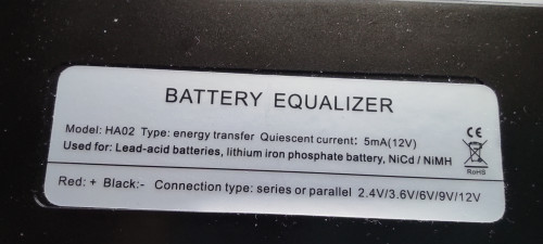

Ich hab meinen HA02 nun geliefert bekommen. Wie so oft, wenn ich von den Chinesen was bekomme, war etwas damit nicht in Ordnung. Das Gehäuse war aufgehebelt worden. Verpackung war unbeschädigt. Grrrr! Aber er scheint trotzdem zu funktionieren und das Gehäuse bekomme ich irgenwie auch wieder zusammen.
Erste Tests an meinen ausgebauten vier Greensaver 60Ah Bleiakkus ergaben Folgendes:
An drei vollgeladene Akkus hab ich einen entleerten Akku (war grad aus einem Kapazitätstest entleert worden) angehängt. Bei ca. 3 Volt Spannungsunterschied (14,4 zu 11,4 Volt) flossen max. 7,5A Ausgleichsstrom über den Ausgleicher in den leeren Akku (Herstellerangabe max 10A).
Insgesamt scheint der HA02 recht effizient die Ladungen zu verteilen. Trotzdem zieht auf Dauer natürlich ein schlechter Akku alle anderen Akkus recht schnell leer. Das liegt dann aber wohl weniger an einer mangelnden Effizienz des Ausgleichsladers HA02, denke ich.
Deshalb schau ich mal nach einer Lösung, den Ausgleicher abschaltbar zu machen, vielleicht durch eine Steckverbindung der Balancerkabel (8-polig, bzw. 5 -polig).
Der HA02 scheint so effizient aktiv die Ladungen zu verteilen, dass man wohl im Notfall, falls mal nur ein 12V-Ladegerät zur Verfügung steht, dieses zum Vollladen der ganzen Batterie verwenden kann, oder ein 30 Volt Labornetzteil eingestellt auf 28,8V.

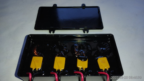

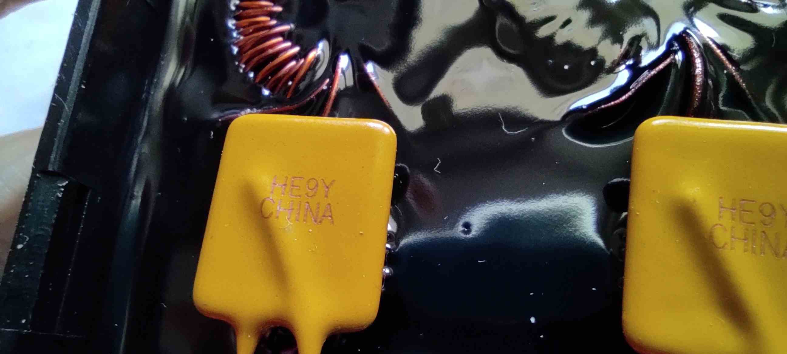

Hier mal ein paar Fotos vom HA02 innen.
