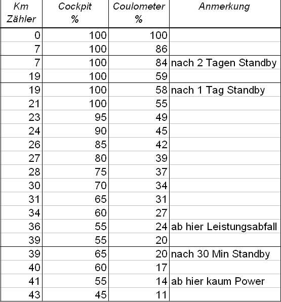

Fazit: das Ding lohnt sich. Die Anzeige des Coulometers geht zuverlässig mit 2% pro km runter. Inzwischen zeigt sie nach 19km Fahrt (mit Unterbrechungen) 59%, während die Anzeige im eingebauten Instrument immer noch bei 100% ist.
2 Tage Standby scheinen 1% zu kosten.
Zur Erinnerung: bei einer Reichweitenprobefahrt habe ich seinerzeit festgestellt, dass der Akku nach 38km ziemlich schlapp war (der Motor gab sich viel Mühe, und die höchstmöglichen 32 km/h wurden nicht mehr erreicht). Das eingebaute Instrument zeigte lange 100% an und ging dann schnell auf 50% runter. Der Coulometer müsste hier die plausiblen 24% anzeigen. Ich werde das noch prüfen.

Update: ich habe heute den Akku mit Absicht leer gefahren, um zu beobachten, wie sich die eingebaute Anzeige im Instrument und die Anzeige des Coulometers verhalten.
Ich würde jetzt sagen, ein Coulometer ist unabdingbar - die eingebaute Anzeige ist absoluter Schrott, zumindest in meinem Exemplar. Urteilt selbst:
Besonders toll ist der Sprung bei der eingebauten Anzeige von 55% zurück auf 65% nach 30 Minuten Standzeit. Im Endeffekt sprang die Anzeige sowohl bei Km 36 als auch bei Km 41 auf 55%, dabei war der Leistungsunterschied enorm.
Das Experiment wurde bei ca. +5°C und gelegentlichen kleineren Steigungen durchgeführt.

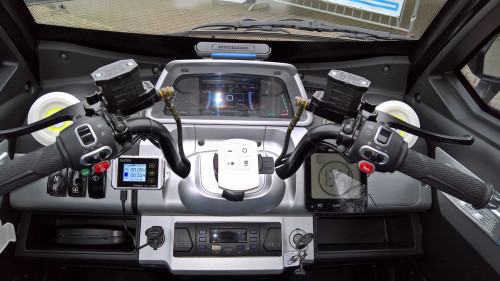

Ich kann mich über das Coulometer nicht beschweren, im Gegenteil.
So ist das drahtlose Display befestigt:
