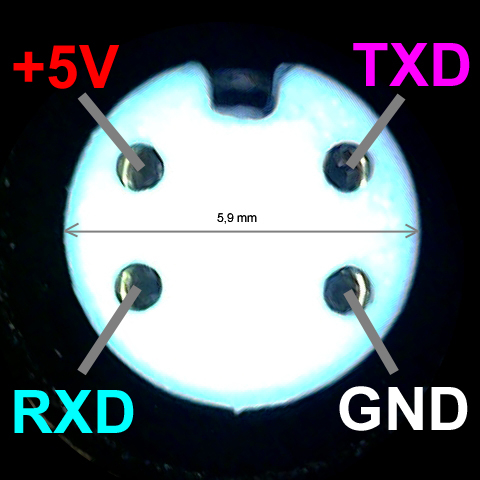

Die von Amp_Sauger auf der vorherigen Seite gepostete Pinbelegung vom Kommunikationsstecker habe ich nochmal verifiziert (2x), komme jedoch zu einem anderen Ergebnis.
Wahrscheinlich hatte Amp_Sauger die "Nase" schlichtweg versehentlich auf der gegenüberliegenden Seite eingezeichnet (was dann u.a. zur Vertauschung von GND und +Vcc führt).
Hier nun die Pinbelegung, wie sie sich bei meinem Z-Odin ergibt (Draufsicht auf die Kupplung/Buchse).
Bitte beachten: die Logikpegel auf TXD und RXD liegen bei 3,3V (nicht 5V, wie Vcc).
Auf dem TXD Pin schiebt der Z-Odin beim Einschalten irgendwelche Daten aus, höchstwahrscheinlich um ein dort evtl. angeschlossenes Bluetooth-Modul zu initialisieren. Kennt man ja bspw. vom HC-05 BT-Modul.

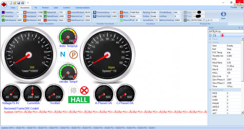

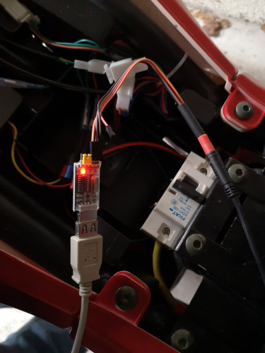

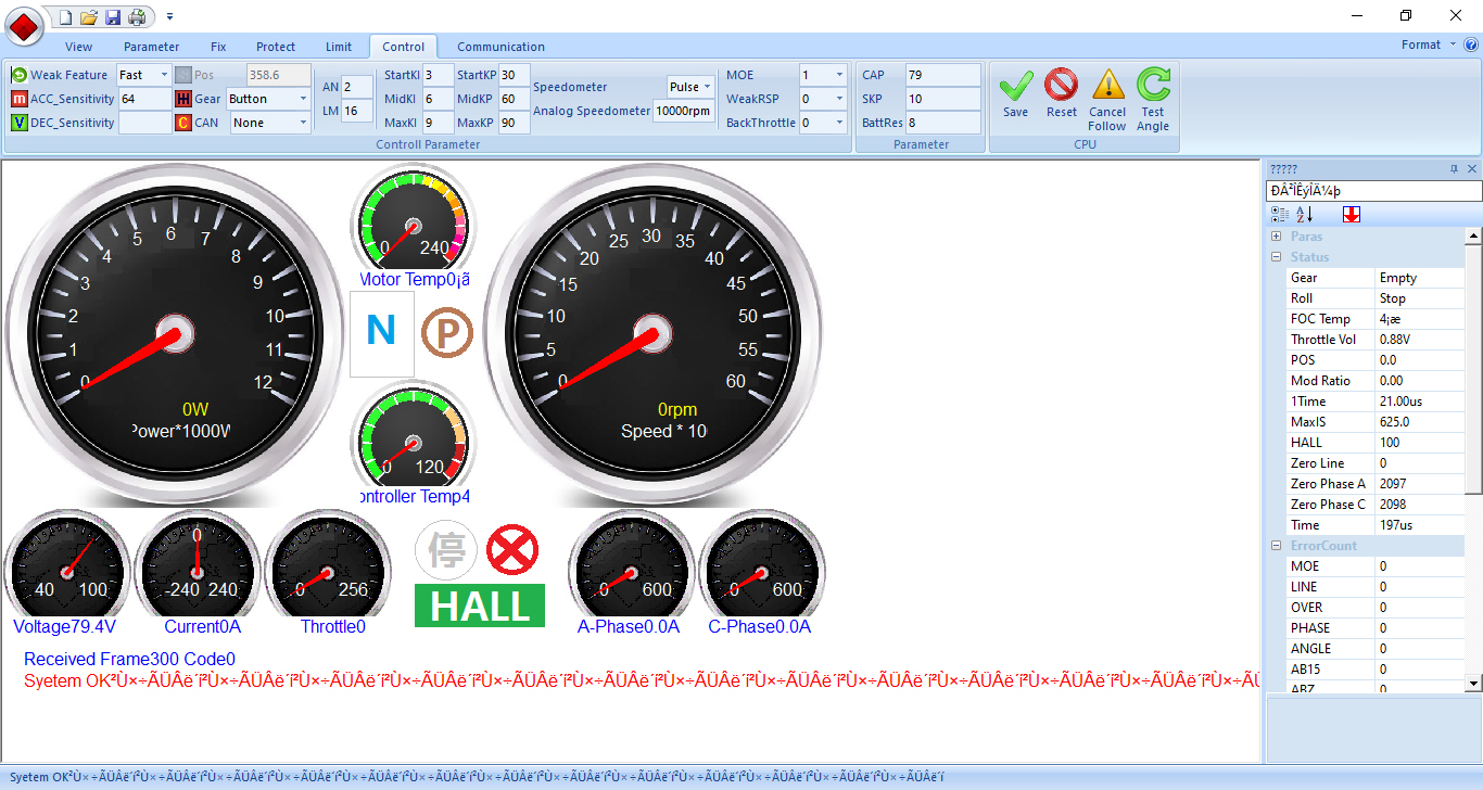

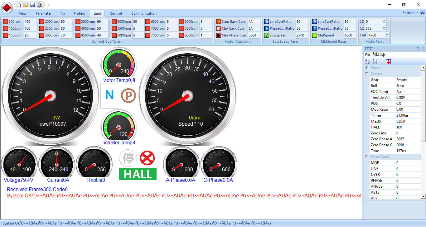

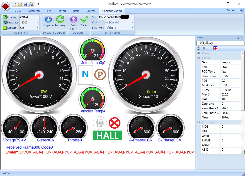

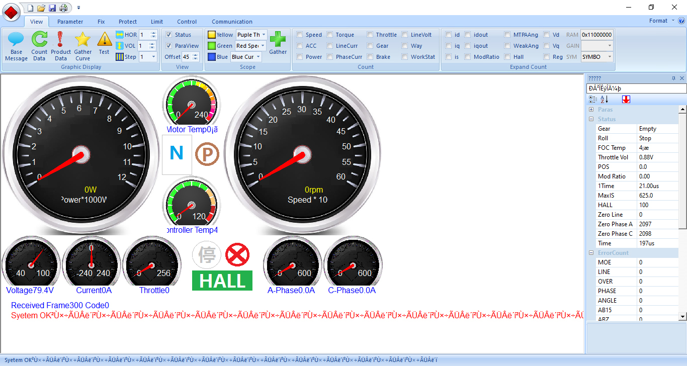

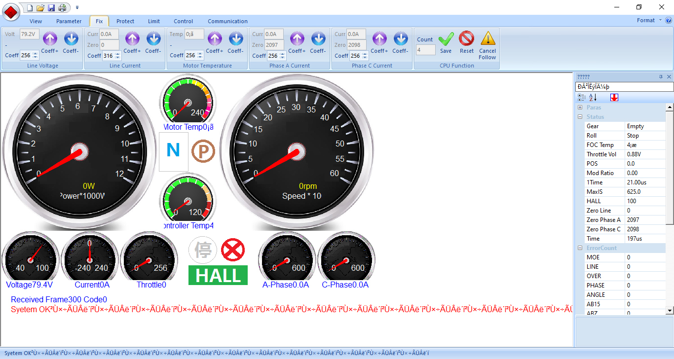

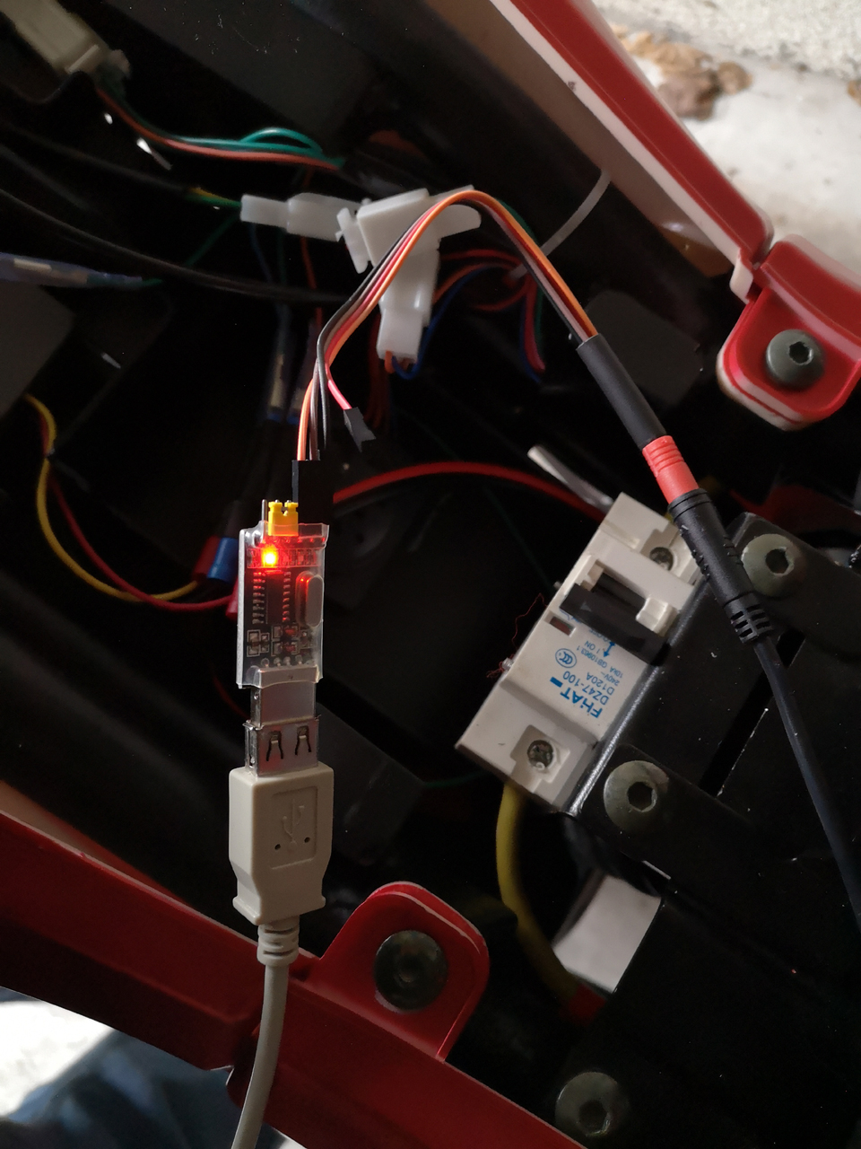

So, mittlerweile kann sich mein Laptop mit dem Z-Odin "unterhalten".
Dafür habe ich ein Standard TTL-zu-USB Konverter Adapter verwendet.
Dort den Logik-Level auf 3,3V gesetzt und GND, TXD und RXD vom Z-ODIN (gemäß der zuvor geposteten Pinbelgung das Kommunikationssteckers) mit den Pins GND, RXD und TXD vom Modul verbunden.
Also TXD und RXD über Kreuz, und +5V NICHT angeschlossen (das USB-Modul wird via USB-Port vom Laptop mit Strom versorgt).
Anschließend habe ich das Adapter mit dem Laptop verbunden und die Software gestartet (bei mir MotorcEnglish38.exe).
Nach dem Einschalten vom Z-Odin konnte die Software dann mit dem Fardriver Controller kommunizieren.
ACHTUNG: Die Software ist derart "grottig", dass man von irgendwelchen Programmieraktivitäten möglichst die Finger lassen sollte.
Wie CityTwister4.0 schon gewarnt hat, kann man seinen Odin mit einem falschen Parameter leicht schrotten.
Ich warte daher noch auf mein Bluetooth-Adapter aus China, und werde dann wohl die von didithekid angesprochene MotorNet-App verwenden.
Die sollte für meine Zwecke ausreichen.
By the way: Die in der Software angezeigte Seriennummer vom Controller ist nicht identisch mit dem Label, das auf dem Controller pappt; hat damit aber Ähnlichkeiten

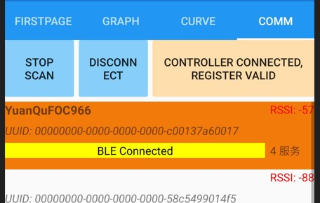

Hallo,jeff-jordan hat geschrieben: ↑Mo 17. Jan 2022, 17:16
@ Didi & CityTwister:
Ich hab' bei den diversen Youtube Videos bei denen die MotorNet-App verwendet wird, bei der Verbindung mit dem Bluetooth-Modul gesehen, dass das BT-Modul wohl ein BLE Modul ist (Bluetooth Low Energy). Könnt Ihr das evtl. bestätigen? Bspw. mal mit dem BLE Scanner checken und die UUID Parameter posten.
Vielleicht kann man es dann ja schaffen, statt einem teuren Custom-Adapter, ein preiswertes HM-10 Modul entsprechend zu initialisieren und statt dessen zu verwenden.
______________________________________
keine Ahnung was es bedeutet, aber das zeigt die App bei der BLE-Verbindung mit meinem Typ an: Das BLE-Modul hat zunächst unseren Fernseher als Bluetooth-Quelle ins Visier genommen

Tnx Didi.didithekid hat geschrieben: ↑Di 18. Jan 2022, 18:43...Das BLE-Modul hat zunächst unseren Fernseher als Bluetooth-Quelle ins Visier genommen![]()
Da hast Du wohl einen Samsung TV ... den findet der BLE-Scanner bei mir auch immer zuerst
Jedenfalls ist das YuanQuFOC966 Interface wohl definitiv eine BLE Device.
Allerdings ist die angezeigte UUID, beginnend mit 00000000-0000-0000-0000... sehr merkwürdig.
Da muss ich wohl auf mein bestelltes Modul warten und mal genauer mit dem BLE-Scanner nachschauen was da so an Parametern, Access, Attributen u. Services so bereitgestellt wird.
