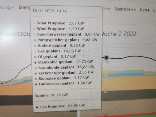

Ich denke ich brauch meine Akkus bald. Gestern 90000 Haushalte in Berlin ohne Strom und Heizung.
In Woche 2/2021 fehlt zeitweise mehr als 12 gigawatt die Importiert werden müssen. Etwas Luft haben wir noch, bis 20 schaffen die Leitungen :lol:
https://www.energy-charts.info/index.html?l=de&c=DE

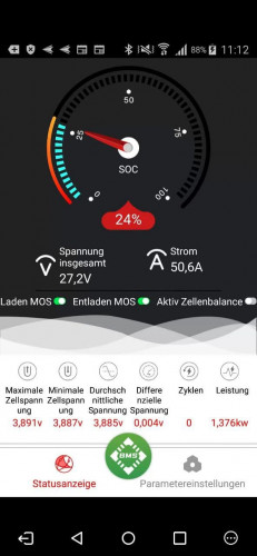

Heute habe ich endlich das BMS installiert. Nun sehe ich Balance der 2800 Samsung 35e Zellen, liegt bei 0,004V
Kann das BMS super aus der Ferne steuern, also sehe Lade/Entladeleistung und kann Einstellungen vornehmen.
Ich muss mal schauen wie sich das mit der SOC Anzeige verhält, das BMS bietet zur Einstellung nur Kapazitäten bis 999ah :lol:
Solange er den SOC trotzdem noch korrekt erkennt denke ich wirds nicht so schlimm sein.

Wer ein Daly BMS verbaut und über 999ah Speicher hat ist schon mal übel, mehr geht nicht einzustellen.
Die Anzeige SOC ist ebnso nicht anpassbar, aus Erfahrung kann ich sagen das mehr drin ist als BMS anzeigt.

Kurzes Update, Akku ist noch nie über 4,1v pro Block gekommen, aber auch ohne Balancing sieht man die Qualität der Samsung 35e Zellen.
0,001V find ich schon sehr geil 8-)
