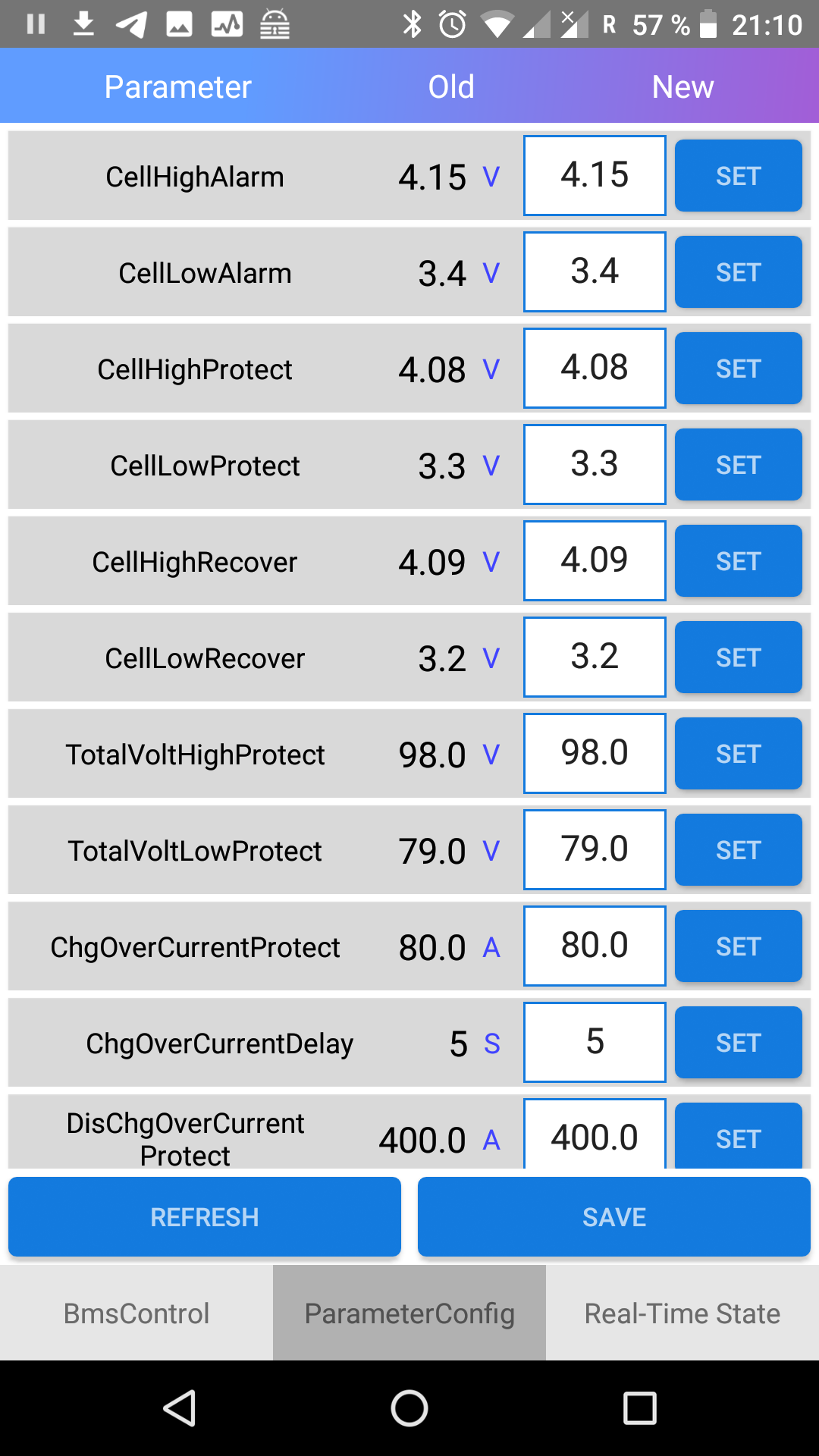

Re: Programmierbares Universal BMS mit Balancer 8 -24s
Naja, das log ist ja nicht grade ausführlich Mehr info als cell low gabs nicht
Das wurde ja bedeuten, dass die Spannung beim beschleunigen unter den Schwellenwert gefallen ist, oder wie erklärt du das logfile?
Du hast übrigens Cell Low Recover tiefer eingestellt als Cell Low Protect. Das sollte andersrum sein.beim laden genauso.
Ich würde Cell Low Protect auf 3,0V und Recover auf 3,3V einstellen. Beim laden würde ich Cell high protect 4,15V Recover 4,08 Alarm 4,1 einstellen.
Ich denke du ziehst beim beschleunigen um die 200-250A aus dem Akku, da werden die Zellen um 0,2-0,3V einknicken.
Was hast du als Cell Differenz eingestellt?
Die Gesamt-unterspannung habe ich etwas höher eingestellt als die Summe der Einzelzellen.
Meine Power Pouch Zellen mit 8C Dauerentladung fallen bei 165A und 20Grad um 0,1V pro Zelle.
Was haben die Zellen des I3 für einen Dauerentladestrom?
Beim laden ist es auch immer die Zelle 13 die zum abschalten führt. Mit welchem Strom kannst du laden?
Wenn es nur am Übergangswiderstand liegt müsstest du das beim laden bei jeder Spannungslage der Zellen sofort sehen.
Wenn ich mit 10 , 30 , oder 50A Lade sieht man den linearen Anstieg des Leitungswiderstand der Zellen 11 und 21 sehr deutlich bei mir sehen, sowie der Ladestrom weg ist, dann sind alle Zellen im Gleichlauf.
