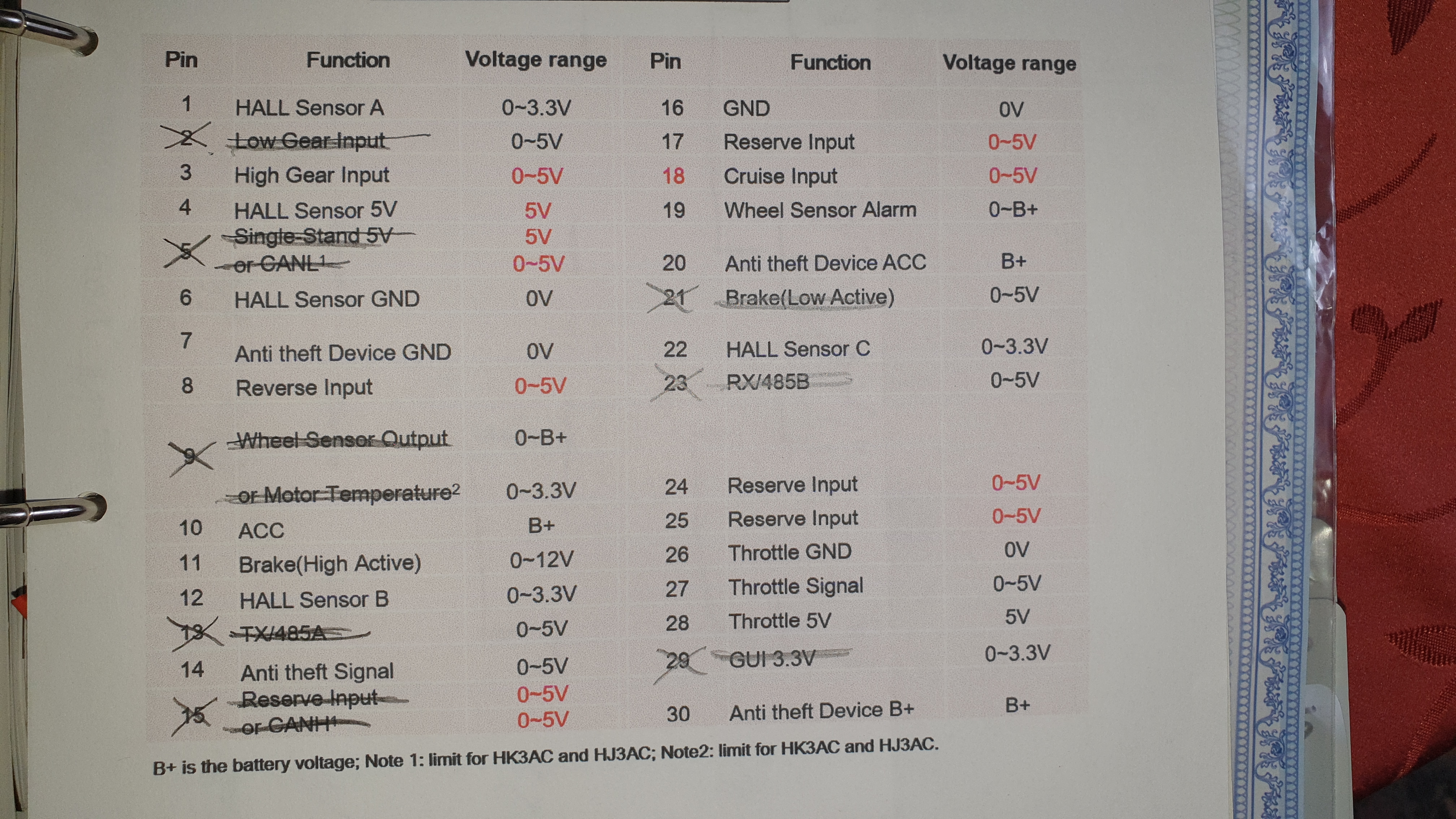

Hallo, ich habe einen LBMC072122HK2A-M6 LBC041.029D und möchte den
Parameter, der den Roller wg. Unterspannung ausschaltet, etwas nach unten verringern.
Mit einem USB --> TTL Adapter, so wie es andere (aber bei anderen Lingbo Controllern) schon erfolgreich gemacht haben, funktioniert es leider nicht. Immer Time out ... habe mehrere Software Versionen getestet und auch mal TX mit RX getauscht, alles leider ohne Erfolg. Die Belegung der 30.- poligen Pinne am Controller ist klar ...
Komisch finde ich, dass im Übersichtsbild vom Controller RS485A RS485B die Rede ist, sa dass ich mir nun einen anderen Wandler zugelegt habe und dann mal den anderen Wandler testen werde - Oder hat von EUCH noch eine Idee, woran es liegt?

Hallo, habe jetzt den RS485 Wandler zugeschickt bekommen und auch getestet, um mit dem Controller zu kommunizieren. Doch leider funktioniert auch dieser nicht :-( Die Einbindung im Win10 PC klappt ohne Probleme (Treiber sind okay) und auch die verschiedenen Software Versionen erkennen den korrekten COM Port, aber der Controller antwortet überhaupt nicht. Habe mal im Web gelesen, dass nur die Controller zu programmieren sind, wenn in der Typenbezeichnung ein X vorhanden ist, wie z. B. HK2X - ich habe ja HK2A ... es scheint 2 verschiedene Controller Typen zu geben, die mit RS485 Chipsatz und die ohne RS485 Chipsatz - so denke ich, weil ich im WEB diese Bilder vom Platinen Layout gefunden habe ... also müsste man mal nachsehen, welche Version vom Platinen Layout man selber verbaut hat um da Klarheit zu schaffen. Hat von Euch noch jemand eine Idee, wie und ob man überhaupt mit dem Controller kommunizieren kann um Parameter zu optimieren?
