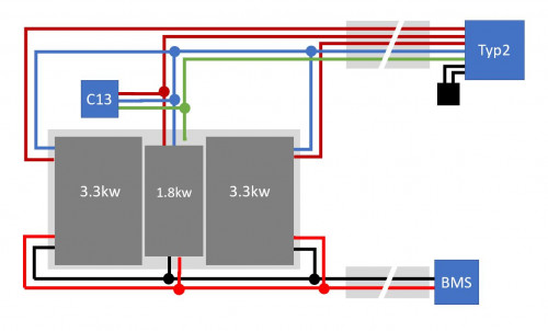

Was haltet Ihr von der Idee beide Otten Lader zusammen mit einem kleinere dritten Lader als Ersatz für den großen & schwachen originalen Lader unterm Akku zu verbauen? Der dritte Lader könnte entsprechend Schuko Spezifikation ladelastreduziert ausgelegt und ebenso an die C13 Buchse angeschlossen sein.
Das Typ2 Ladekabel könnte dann oben im Fach womöglich seinen Platz finden. Bei Verwendung der C13-Buchse aber müsste auf Polarität der Schuko geachtet werden, oder? Ginge das so oder ist mir ein riesigen Denkfehler unterlaufen?
- Beiträge: 19338
Re: Update zur Ladetechnik
Drei der DigiNow/TC Lader gab es schon zusammen mit einer vergrößerten Lader-Schale ("Treasure Pan")zu kaufen. NewZeroland hatte es hier vorgestellt:
Eigentlich ziemlich genau Deine Idee, aber halt mit drei 3,3kW Ladern unten dran.
