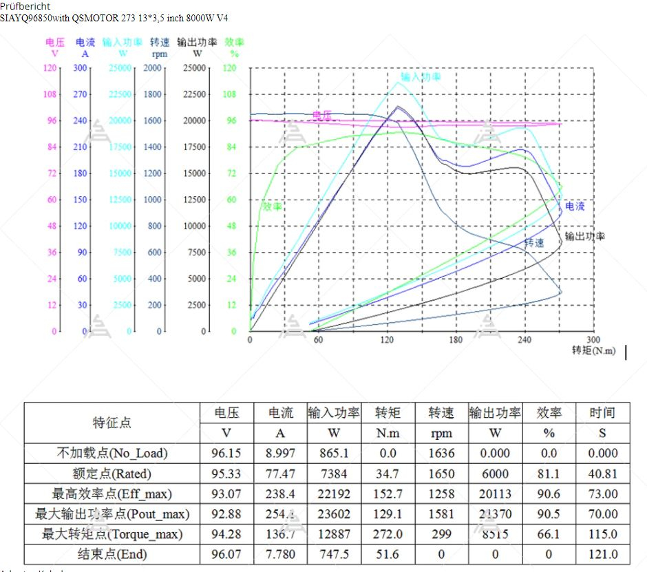

Nachdem ich den Messschrieb von Qushun mit dem QS273 8kW mit über 20kW gesehen habe, plane ich in diese Richtung.

Es war ein QS 8kW Motor V4 in 96V. Bei 96V ist der Batteriestrom kleiner als bei 72V. Ja, was für wenige Sekunden so möglich ist.

In der QS Motor Liste fehlt immer der ND84850. Sie haben ihn aber.
