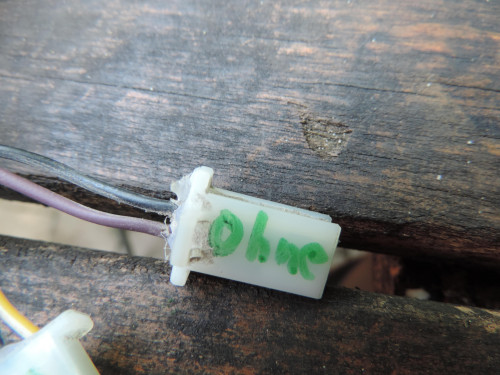

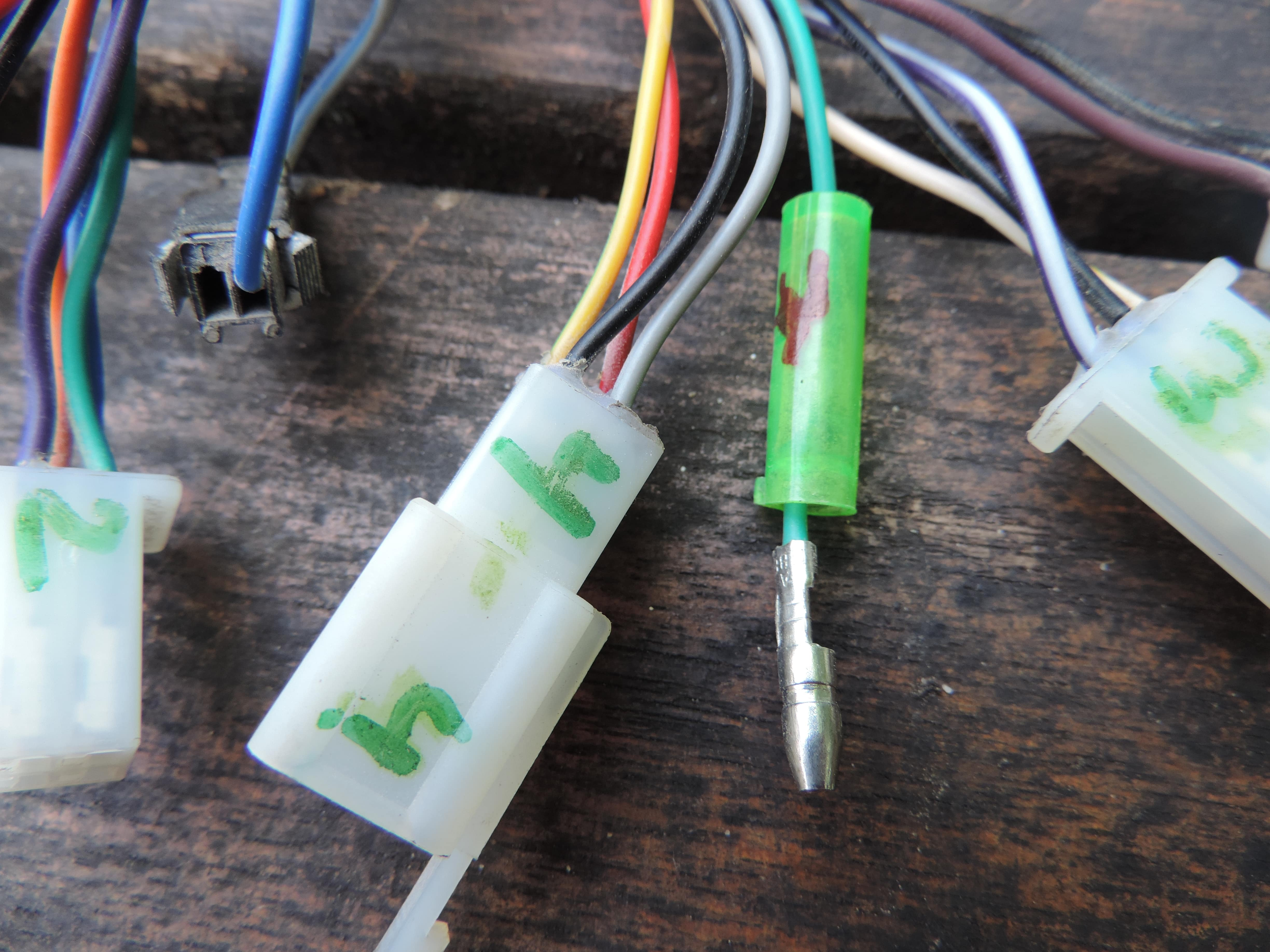

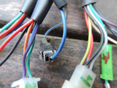

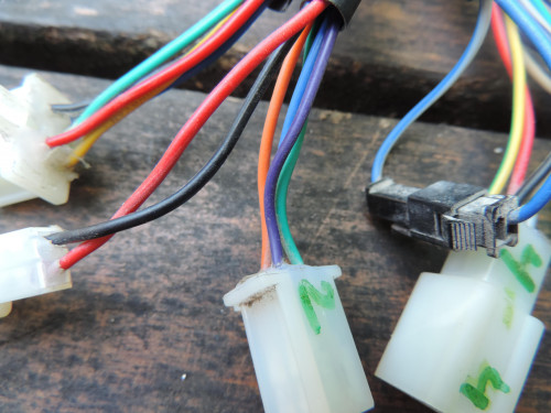

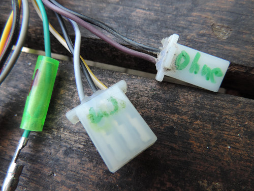

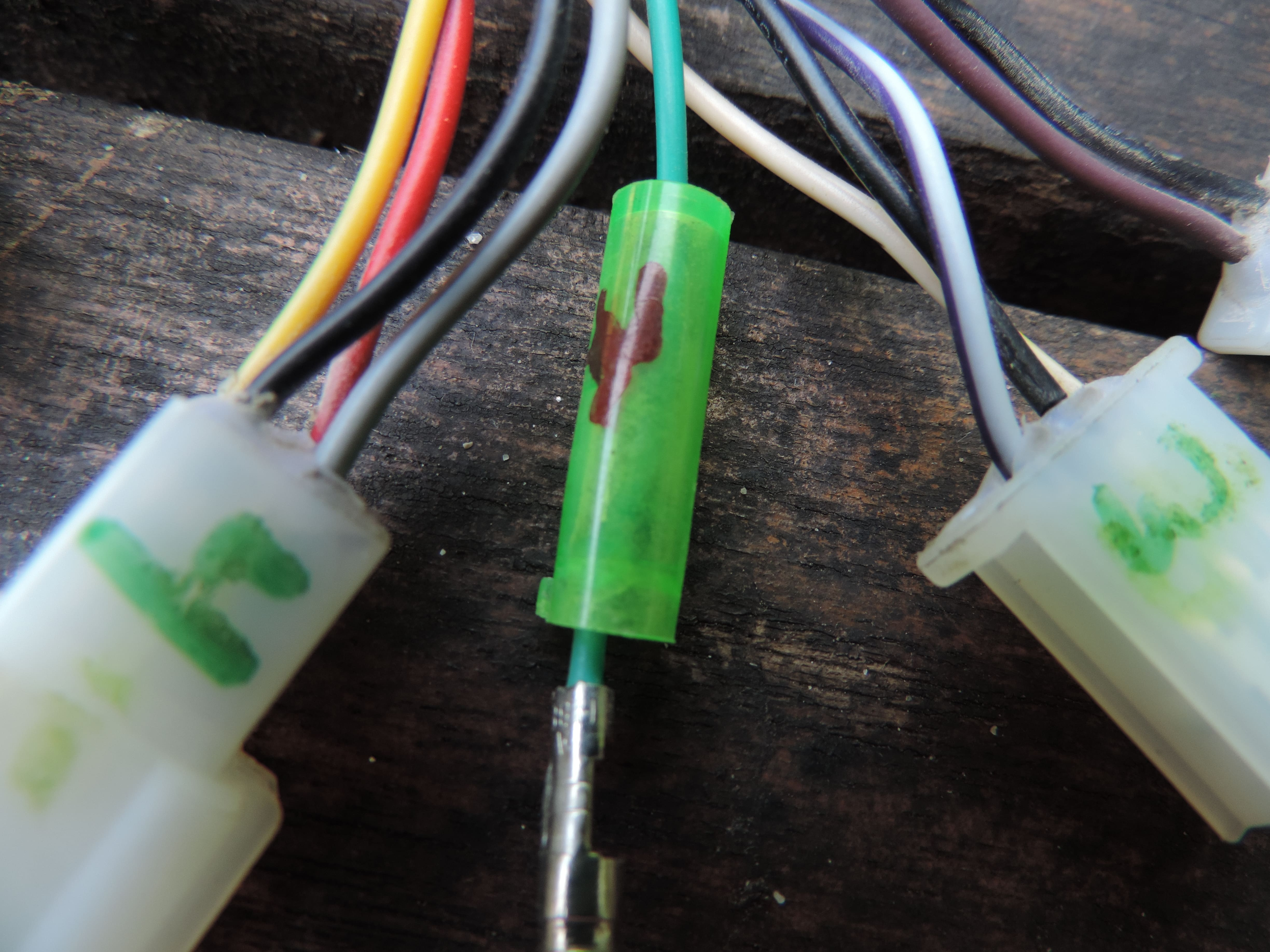

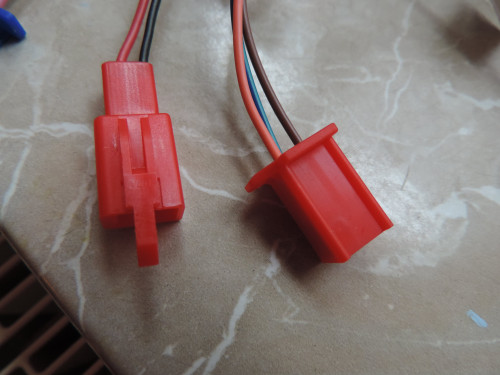

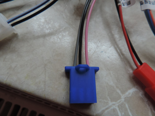

hallo, endlich , ich konnte mir eine kamera ausleihen und habe noch mal schön alles fotografiert...
könnte jemand zurückschreiben welche stecker das sind?

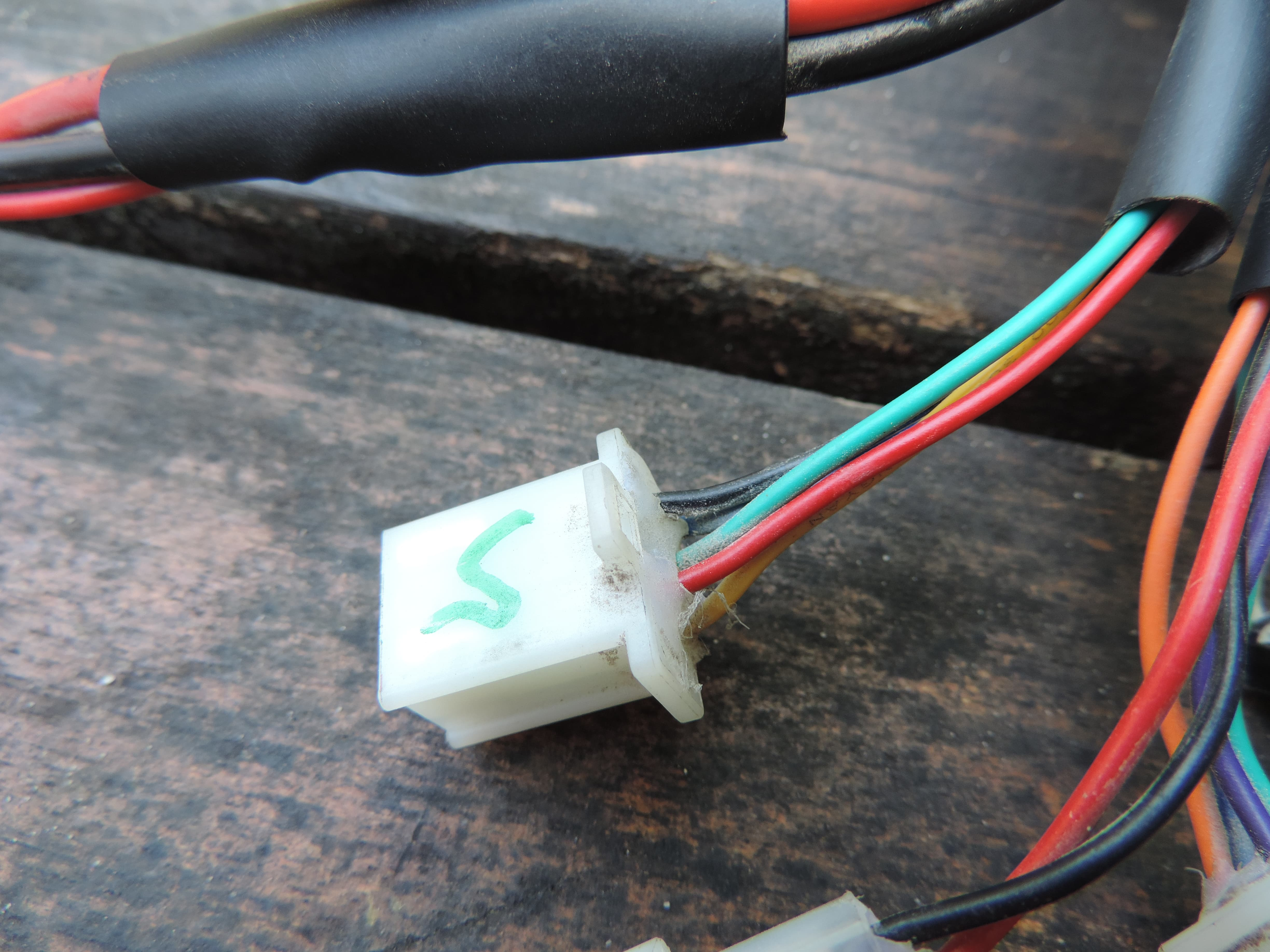

bei der 5 sind 5 kabel, schwarz, blau, grün, rot und gelb (blau ist hinten noch dran sieht man schlecht auf dem bild
das müsste noch zum motor führen.
bei der 1 ist es rot und schwarz bei der 2 ist es blau, grün, orange und lila bei der 4 ist es- gelb, orange , schwarz, grau hier führen 2 kabel wieder zurück, das ist blau und gestreift: blau-grau das ist grün und nur einzeln
hier ist es: gestreift: weiss - gelb, schwarz und grau. schwarz und braun, dieses hatte keinen anschluss gegenüber
rot, schwarz und dünn rot
(Versorgungsleitungen ) Die dritte dünne Leitung mit Öse ist so glaube ich rot. Das könnte die Einschaltspannung sein, türkis , blau , gelb.
(Motorpohasenleitungen)
die frage ist was bedeuten die anderen stecker? Wichtige Leitungen sind die Sicherheitskreise der Bremsen und des Seitenständers, ohne die gar nichts laufen wird. wo sind die?
und welche von den steckern sind die unwichtigen, die man nicht unbedingt mit anstecken braucht?
das wäre eine prima grosse hilfe... ich hoffe ihr seit noch nicht müde mir zu antworten.

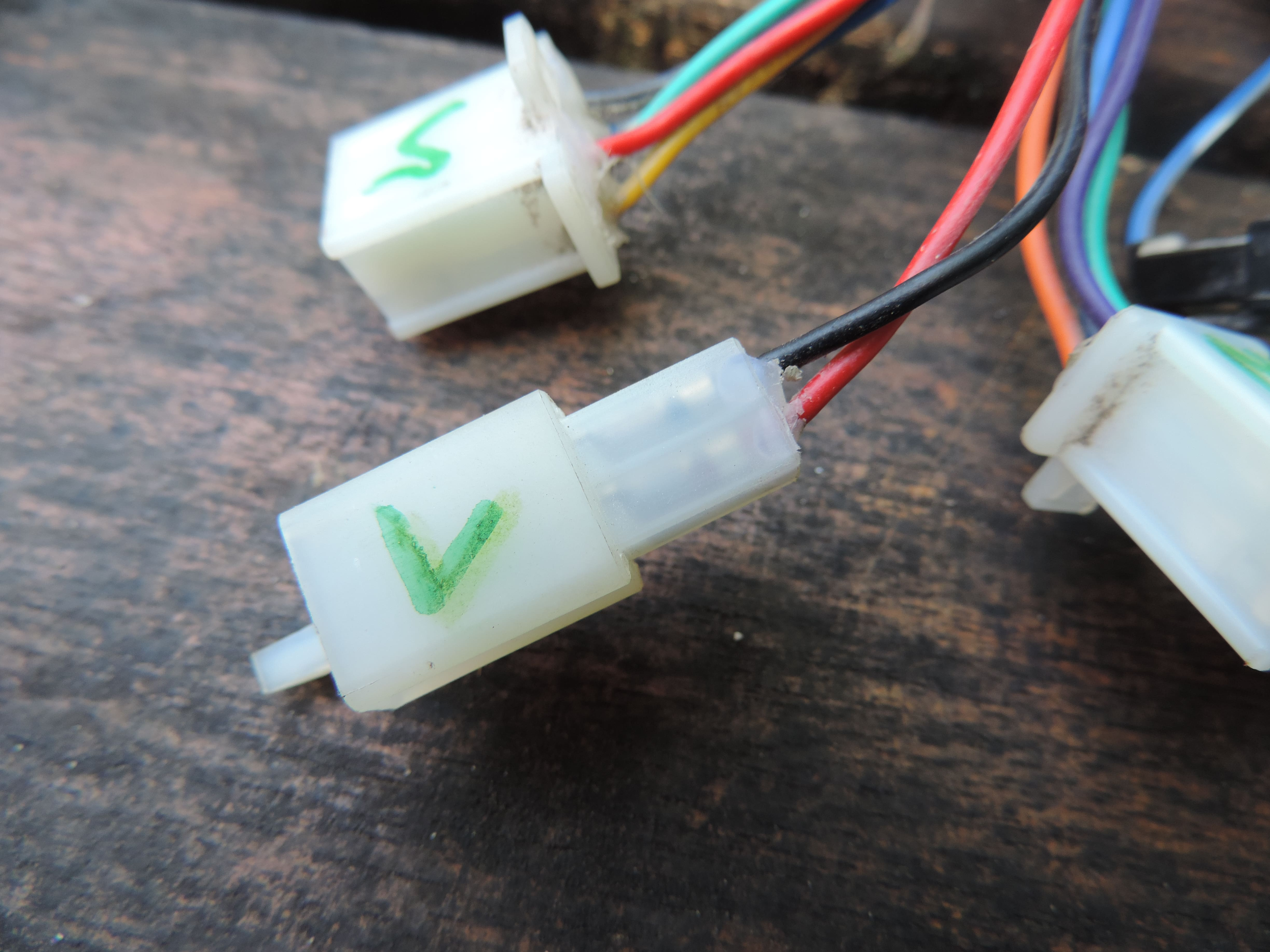

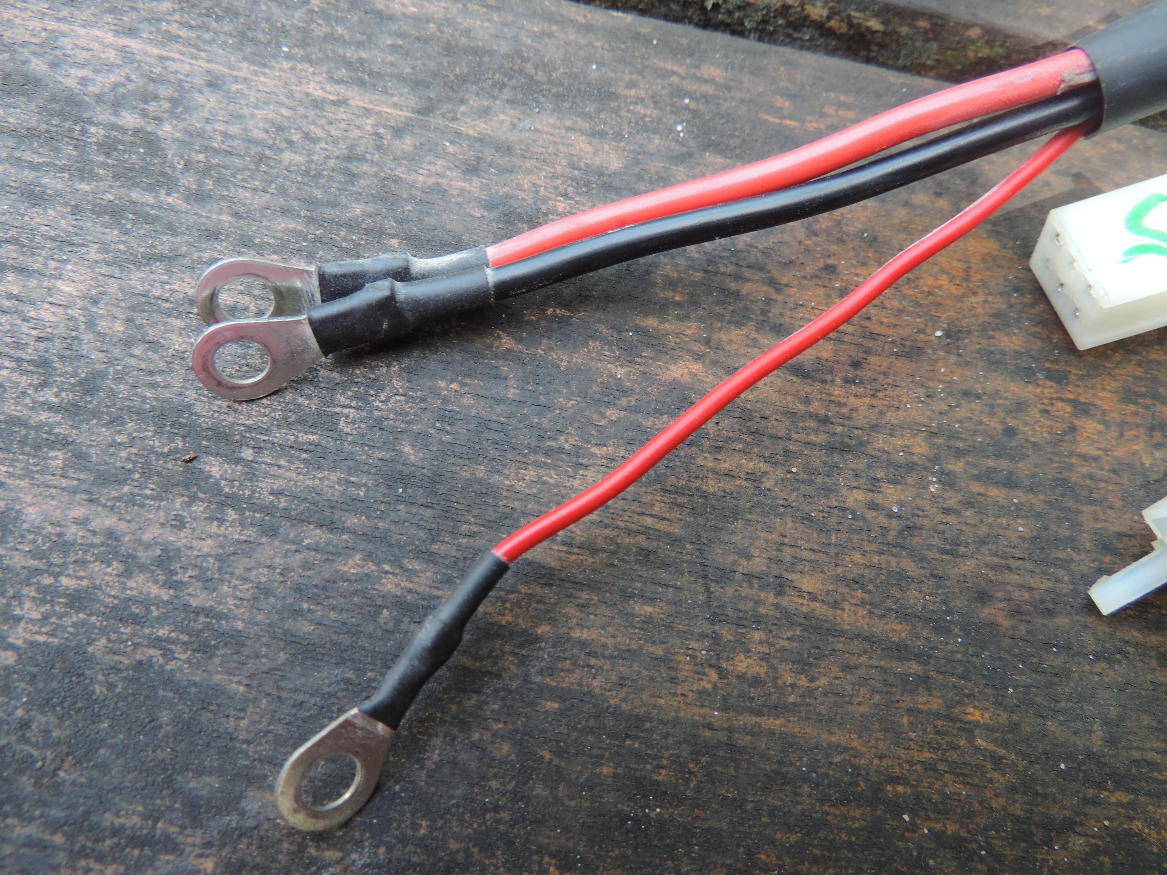

Re: bitte verzweifelt um hilfe, bei radnaben motor
So da du anscheinend meinem Rat gefolgt bist, alle Stecker die zusammengesteckt sind, zu nummerieren (hoffentlich auch gegenüber?),
dürfte es beim neuen Controller nicht schwer sein, sie zuzuordnen....
Zunächst mal, dürfte dir aufgefallen sein, dass häufig nur jeweils ein Stecker mal 2 Pins, 3 Pins usw. hat?
Das dient der Unverwechselbarkeit. Sollten trotzdem zwei Stecker (oder gar mehr) die gleiche Pinzahl aufweisen,
so kannst du später anhand der Nr. auf dem Stecker (und den Farben der Einzeldrähte) zuordnen.

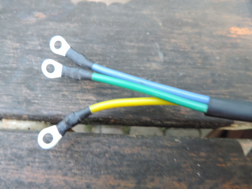

Wichtig sind nur die Drähte auf den beiden letzten Bildern:
Die dicken Drähte (Schwarz und Rot) inkl. dem dünnen, roten Draht alle mit Ösen, werden an dem einen gelben Verteilerblock angeklemmt.
Hoffentlich hast du die auf dem Verteilerblock auch irgendwie beschriftet?
(z.B. der dicke rote mit P für Power oder Plus, der dicke blaue mit M für Minus und der dünne rote mit E für Einschalter)
Der dicke gelbe, dicke blaue und der dicke "grüne" jeweils mit Öse, sind für den Motorabgang. (auch über einen Verteilerblock)
Wenn der neue Controller da ist, musst du alle Stecker des neuen Controllers mit den Steckern des alten vergleichen. (Pinanzahl evtl. Farbe)
Sind alle zuzuordnen, beschrifte die Stecker des neuen Controllers so, dass sie den gegenüberliegenden entsprechen.
Dann nacheinander zusammenstecken. Aber erst am Schluss den dicken, schwarzen Draht mit Öse auf den Verteilerblock an die richtige Stelle!
Wichtig: Vorher den Sicherungsautomat betätigen und auf "OFF" stellen! (der unterbricht die Spannungsversorgung vom Akku)
Hast du alle Stecker fest zusammengesteckt, die Ösen im Verteilerblock mit den Muttern festgeschraubt, kannst du den Automat auf "ON" stellen.
Dann Zündschlüssel umdrehen (Licht müsste sofort angehen), zaghaft am Drehgriff drehen (Hinterrad muss aufgebockt und frei drehen!).
Läuft der Roller wieder, ist deine Arbeit gelungen. Wenn nicht: Dann ist irgendwo ein Fehler....?
Keine Gewähr für die Richtigkeit! Alles auf eigene Gefahr!
Sollte etwas wichtiges fehlen welches ich nicht erwähnt habe, so sollte dieses nachfolgend von jemand anderes geschrieben werden.....!

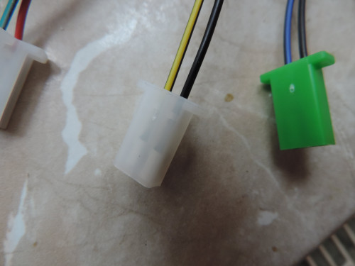

- Beiträge: 6946

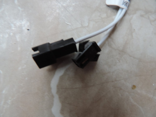

zu den Steckverbindern:
Nr. 5 ist der Stecker mit den Hall-Leitungen zum Motor, der auf jeden Fall auch beim neuen Controller angeschlossen sein muss.
Nr. 1 : da sehe ich noch nicht den Zweck. Die geht aber vermutlich zur Diebstahlwarn-Anlage (DWA) und wäre dann deren Stromversorgung (vermutlich für Test nicht notwendig)
Nr. 2: das könnte die zweite Kabelverbindung zur DWA sein., oder die Leitung zum Fahrstufenschalter (vermutlich für Test nicht notwendig)
Nr. 3: Als Dreifach-Stecker würde man hier eigentlich die Leitung zum Hall/Gas-Griff vermuten, es fehlt aber rot (vielleicht ist ja das eine Kabel nicht immer gelb gewesen sondern rot bevor es verblasst ist). Trotzdem habe ich eher den Verdacht, dass könnte auch die Leitung zum Fahrstufenschalter 1,2,3 sein. Als Gas müsste die Leitung angeschossen sein. Wenn Gas auf Nr.4 liegt aber nicht.
Nr. 4: Zwar ungewöhnlich aber möglich, dass man hier zwei Dreierstecker vermeiden wollte und Gas (z. B. auf den Leitungen Rot Gelb Schwarz) und den Seitenständerschalter in einem Vierfach-Stecker kombiniert hat. Wenn ich mich irre ist das Fahrstufe oder DWA. Wenn nicht gehören die Leitungen an den neuen Controller.
Nr. 7: Mein Verdacht hier wäre die high-Brake-Leitung. Stimmt mein Verdacht, kämen hier (ausschließlich) beim betätigen der Bremse 12 Volt (messbar zu GND) an. Die müsste zum Fahren dran, aber zum testen noch nicht unbedingt.
Mit "ohne" beschäftigen wir uns nicht, weil vorher auch nicht aktiv. (evtl. reverse = Rückwärtsgang)
Die Stomversorgungsleitungen berührsicher im gelben Käfig mit dem Einschaltstromkabel müssen ebenfalls mit an den neuen Controller.
Die Phasenleitungen sind ja schon identifiziert und müssen natürlich auch angeschlossen sein.
Beim neuen Controller wird die Kabelidentifikation spannend, wenn keine Beschreibung dabei war und keine englische Beschiftung da ist.

habe nun neuen controller und poste hier die bilder, vielleicht mögt ihr mir nochmal helfen....
das schöne ist das beim neuen controller, bei jedem stecker eine englische beschreibung dabei ist, die schreibe ich hier mit rein...
alter controller:
1 und 2 das sind wohl diese hier im neuen controller:
kann ich also abharcken: l
l
l
l
l
3-shift-three-speed-gear
alter controller: ist dieses hier beim neuen controller: l
l
l
l
l
13-high-level-brake(brake outage
didi meint das könnte der high level brake sein
alter controller: ist es das hier vom neuen controller, da steht es zumindest drauf obwohl es einen anderen anschluss hat, also nicht rund. l
l
l
l
l
10-reverse-gear
alter controller: ist wohl dieses hier: l
l
l
l
l
4-speed-controll-handle(accelerograpt handle
hier hatte didi geschrieben:
alter controller: tatsächlich habe ich einen dreifach stecker gefunden. der hat genau die kabel farben von den die das gegenstück sind... das heisst es stimmt die vermutung das man 2 dreifachstecker vermeiden wollte, also gas und wahrscheinlich das vierte kabel das grün ist (seitenständerschalter) zusammengeführt hat. die grosse frage ist nun was ist bei dem neuen controller das einzelne kabel für den seitenständerschalter. (muss es ein einzelnes sein? bitte nachfolgende bilder vom neuen controller anschauen und mir sagen welches der seitenständerschalter sein könnte..

hier also noch die ungelösten anschlusse, wichtig ist wo dieser seitenständerschalter ist.... kommischer weise führt ja nur ein kabel von der 4 dann dahin:
l
l
l l
l
l
l l
l
l
l l
l
l
l l
l
l
l
welchen brauche ich noch von diesen? und wo ist dieser seitenständerschalter, der ja in der 4 war.... als einzelens gründes kabel, das dann übrigwar, weil ich die anderen 3 kabel ja als dreifachstecker habe bei dem neuen controller...
puh was für eine doktorarbeit, ich hoffe es geht noch gut aus....

- Beiträge: 6946
die drei bis sieben Jahre für eine Doktorarbeit werden wir hoffentlich nicht brauchen.
Zu den Anschlüssen des neuen Controllers:
Bei den Kabeln (1+2) zur Diebstahlwarnanlage, könnte es passen. Da evtl. aber auch Kabel je nach Hersteller vertauscht sein könnten, würde ich die Stecker zunächst abgesteckt lassen und zunächst testen, ob die Grundfunktionen ohne die Anschlüsse gehen.
Weiterhin scheint mir der Dreier-Stecker (3) der Anschluss für den Dreifach-Schieber zu sein. Hier könntest Du mit einem Durchgandsprüfer am Rollerseitigen Kabelanschluss prüfen, ob je nach Schieber/Schalter-Stellung mal die Zwei und mal jene Zwei Kabel im Schalter kontaktiert werden.
Meine Vermutung wäre, dass Schwarz mal zum rechten Kabel und mal zum linken Kabel und mal garkeinen Kontakt hat (3-Schalt-Positionen).
Falls dies nicht so wäre könnten es doch die drei Gas-Adern sein.
Wenn es so ist, wäre der blaue Stecker der korrekte Ersatz.
Ofenbar ist der Haken-Stecker (lila-Kabel?) der high Brake-Anschluss am neuen Controller. Da passt zwar der Stecker nicht, aber dort gehört das Kabel drann, bei dem beim Bremsen 12 Volt anliegen (was dann zum Abschalten des Motortriebs führt)
Ob meine Vermutung (grünes Kabel beim Alten) richtig ist, würde die Messung auf 12 Volt zu Schwarz klären.
Der speed control handle Anschluss des neuen Controllers enthält die wichtigen Adern für die Gas-Steuerung.
Angeschlossen werden müssen die drei Leitungen die vom Gasgriff kommen. In der Lenkerverkleidung sollte ein Zwischenstecker sein,
von dem Du durchmessen könntest, welcher der Kabel (irgend was mit rot-bunt-schwarz) jene vom Gas sind.
Mein Verdacht war am alten Anschluss Rot, Schwarz, Weiß. oder Rot, Schwarz, Gelb in der Steckverbindung 4 , aber weil das genau stimmen muss,
ist Prüfen angesagt.
Sind die Leitungen korrekt gefunden und verbunden, schickt dann (hoffentlich) der Controller an Rot + 5 Volt und an Schwarz - hoch zum Gasgriff und auf der Bunten Leitung kommen 1-4 Volt zurück je nach Gas-Stellung.
Am alten Rolleranschluss muss es ein Kabel geben, dass bei Durchgangsprüfung zu Schwarz anders reagiert, wenn der Seitenständer ausgeklappt wird. Genau dieses Kabel muss ersetzt werden durch das bunte Kabel des Anschlusses low-level-Brake.
Alles andere an Kabeln würde ich zusächst ab lassen und Testen (Aufgebockt auf dem Hauptständer) ob der Roller läuft. Wenn nicht,
ggf. nich einmal Testen wenn die DWA-Kabel eingesteckt sind und ggf. auch die learning-Stecker.
Vermutlich habe ich noch an irgendetwas nicht gedacht?!? Aber wer weiß, vielleicht läuft er so ja wieder.
Dort wor die Stecker anders sind, macht es vielleicht Sinn Stecker vom alten Controller abzuschneiden und ggf. umzulöten.
