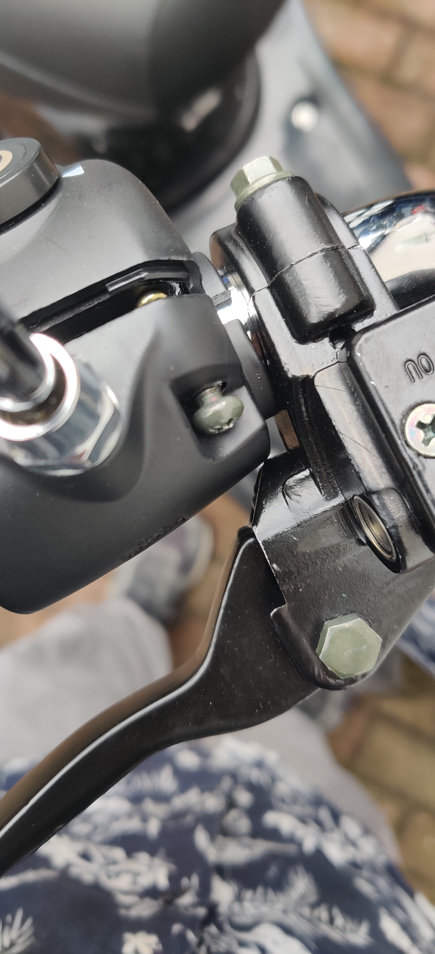

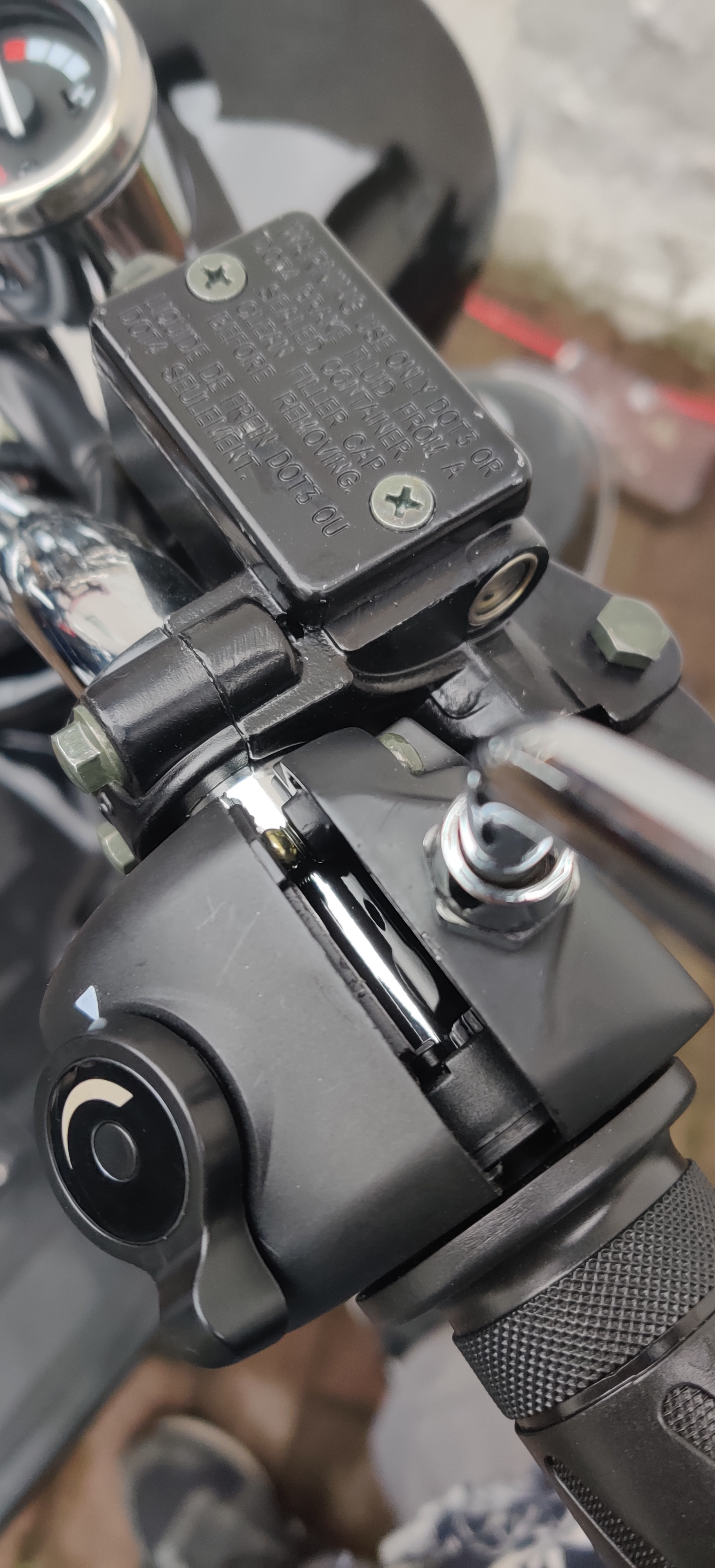

Beim Fahren ist mir aufgefallen, dass er hin und wieder plötzlich abbremst. Diese Problematik hat auch ein anderer Forumsteilnehmer. Habe auch diesen Beitrag kommentiert. Als ich gestern von Bäcker heim fuhr, war plötzlich der Gasgriff extrem locker und ich habe sofort angehalten. Ich musste feststellen, dass sich zwei Schrauben gelockert hatten. In Ermangelung eines Schraubenzieher habe ich den Roller heimgeschoben.
Zuhause habe ich die Schrauben wieder gefestigt.

Wasn das Drehknopp?
Kann man da, die Leistung stufenlos einstelln?
Oder rastet der in drei Stellungen?

Das ist eine sogenannte Geschwindigkeitsregelanlage (Cruise-Control). Der verbaute FOC Controller verfügt über drei frei wählbare Leistungsstufen (ECO, Normal und Sport).
Damit fährt er entsprechend schneller oder langsamer an.
