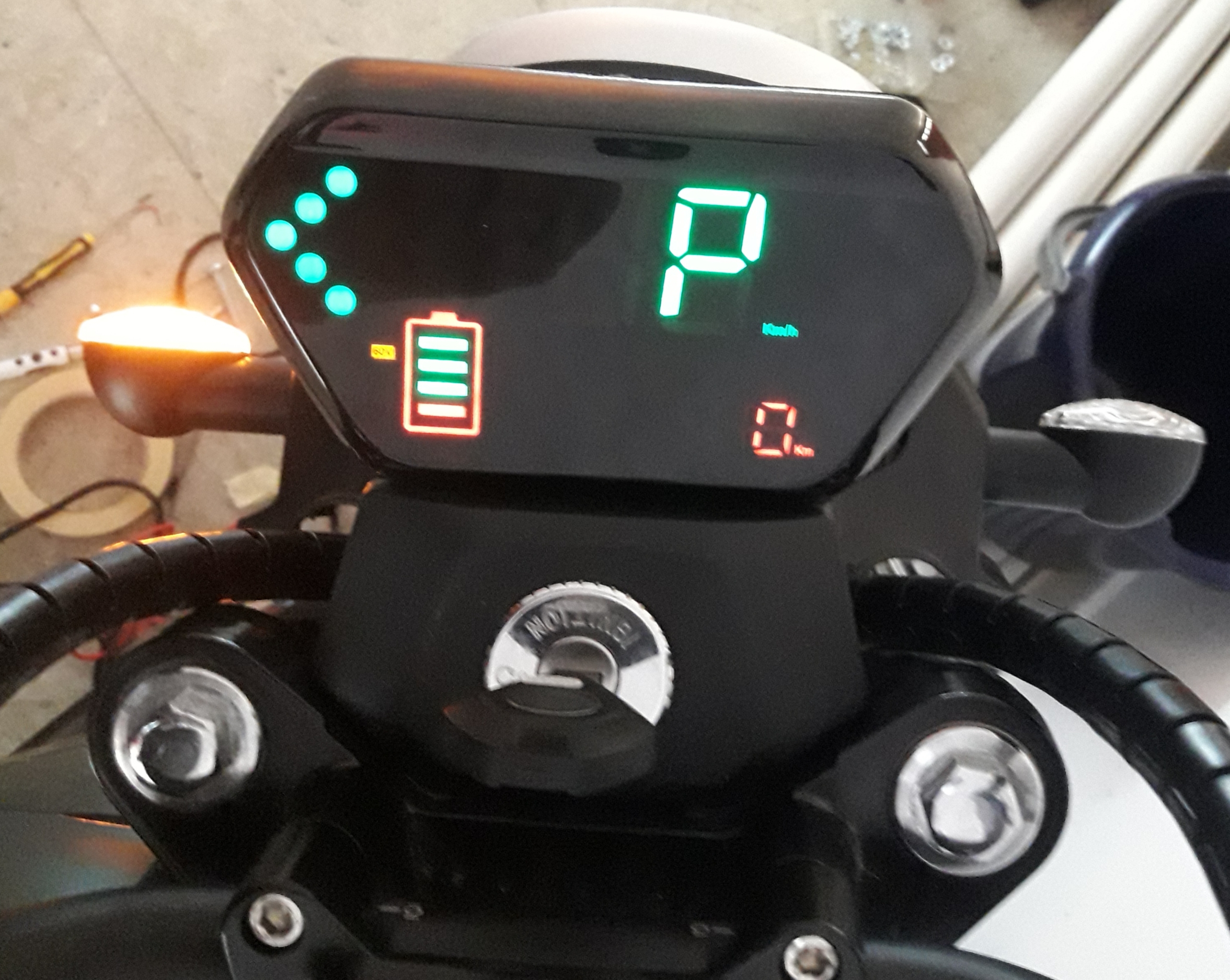

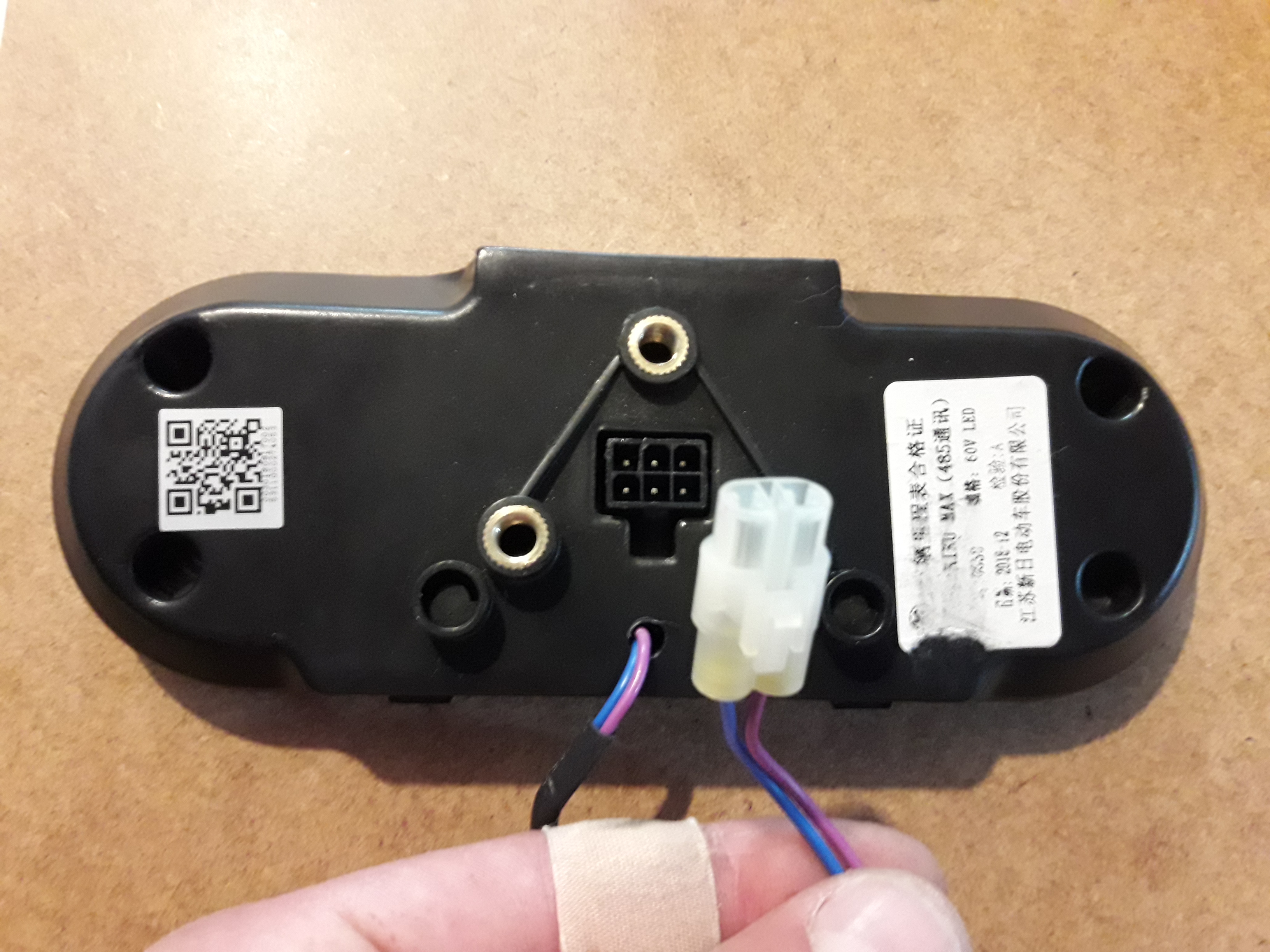

- PLZ: 555
Re: Sunra Miku Max umbauten zubehör tuning
Mal einen anderen Tacho verbaut, weiß jemand wofür das extra Kabel am original Tacho ist?

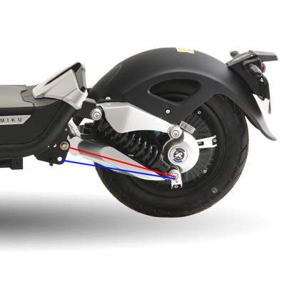

Ich möchte das Fahrwerk, im speziellen die Federung hinten weicher machen. Wir haben üble Schlaglöcher im Dorf.
Als ich mir die Rahmenaufhängung der Hinterachse näher angesehen habe, entdeckte ich ein Loch mit 8mm, genau den gleichen Durchmesser wie diederzeitige Achse, etwas unterhalb.
Hat von euch schon mal jemand diese Änderung an der Federung vorgenommen? Ich wollte diese Lager Schraube schon rausklopfen, aber das ist ganz grob dampf drauf, auch bei freischwebendem Hinterrad.
Hab mich nicht getraut.
Hat da jemand schon Erfahrung ?
Ich versuch mal eine Skizze anzufügen.
( Rot - derzeit vorhanden)
(Blau - Geplant NEU )

Ich hole mal die Frage wieder nach oben, denn bei 9 Seiten MIKU MAX sollte doch jemand dem Neuling helfen können?
Der blaue Weg scheint länger zu sein, so konnte es doch weicher werden, immer?

Moin,
da hilft wohl nur ausprobieren. Es gibt leider sehr wenig im Netz über den Miku Max!
