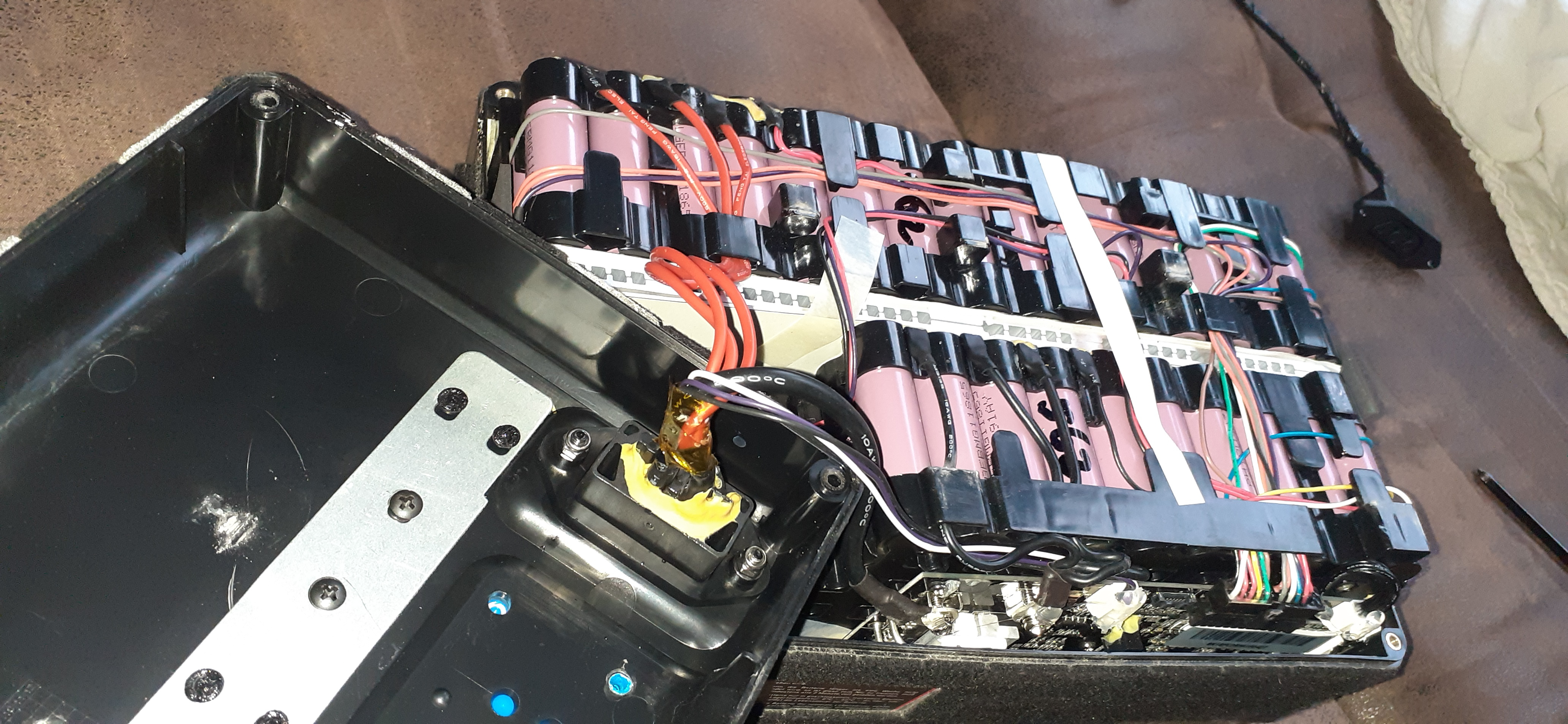

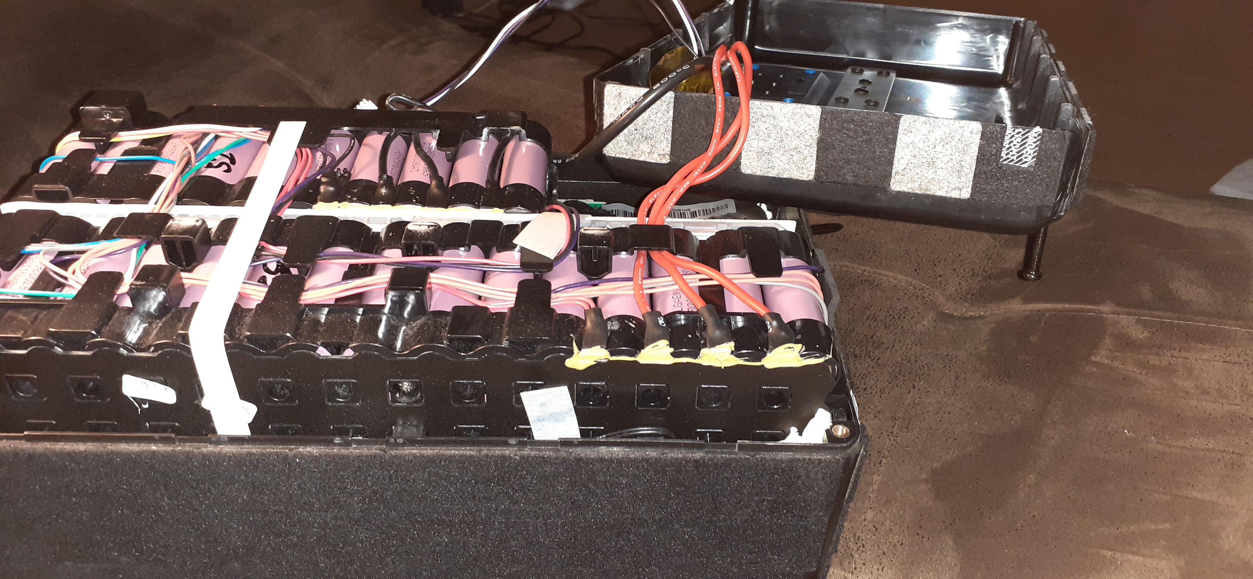

Es gibt bei niu glaub verschiedene Verkabelungen, die BMS-Leitung habe ich jetzt nicht erwähnt, da sie keine Stromlast tragen müssen. Wenn ich's richtig sehe im Gegensatz da widerum eines weniger..
Also bei mir ist es wie auf den Fotos zu erkennen einmal 10 AWG und 3 x 16 AWG. Muss man dann dementsprechend umrechnen.
Also eine Tabelle sagt 5,26mm² Äquivalent 6mm² & 1,31mm² Äquivalent 1,5mm². 1,31 x 3 = 3,93. Fehlen etwa 25% Leitungsquerschnitt auf der verzweigten Seite.
Die Buchsen die angeboten werden sind aber leider auch wieder anders verkabelt, denn es sind Ladebuchsen und keine Akkubuchsen. Habe da auch noch keine passende Strategie, wie man am besten die Kontakte mit den Kabeln verbindet. Im Stecker sitzen die fest drin.

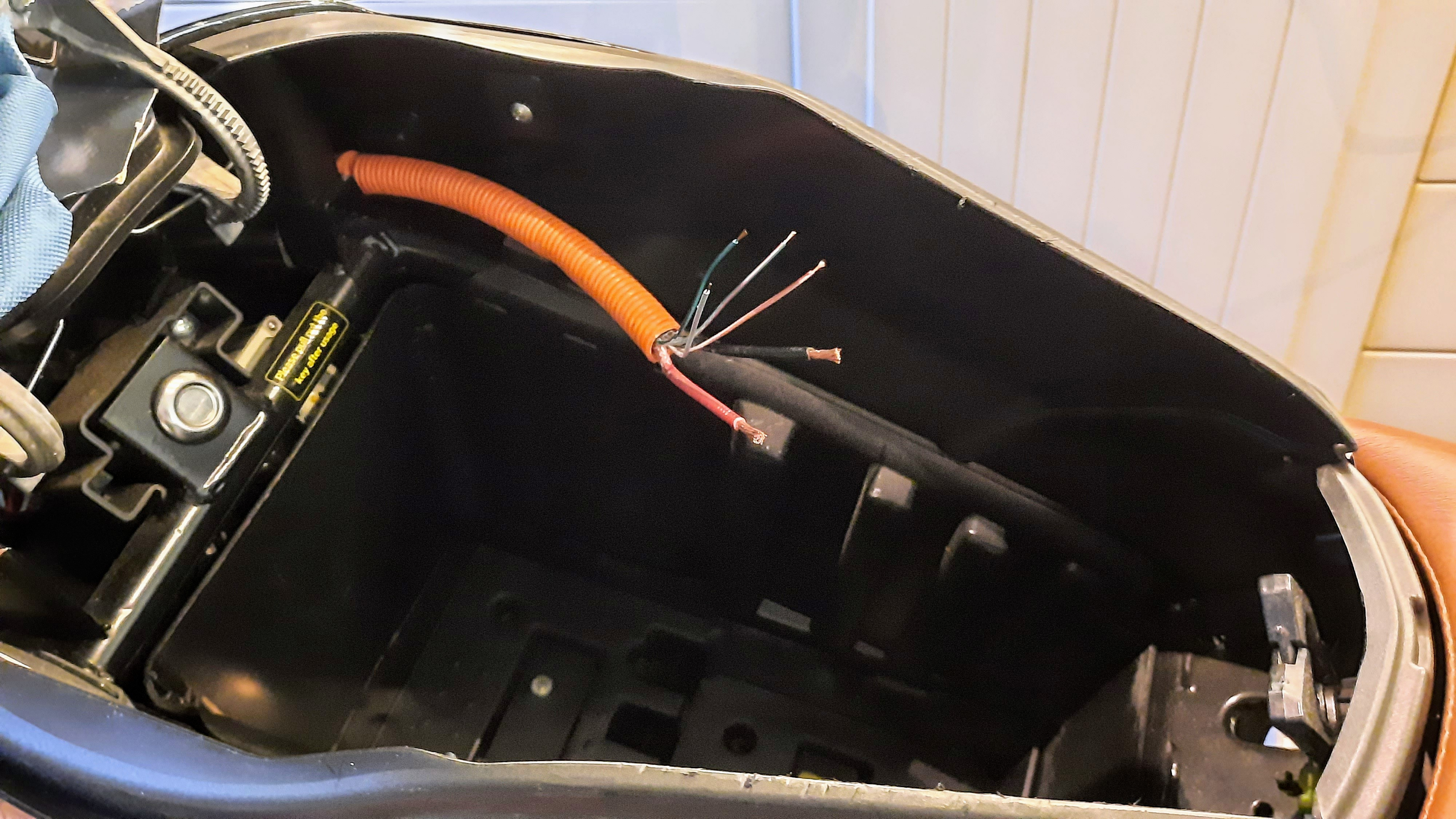

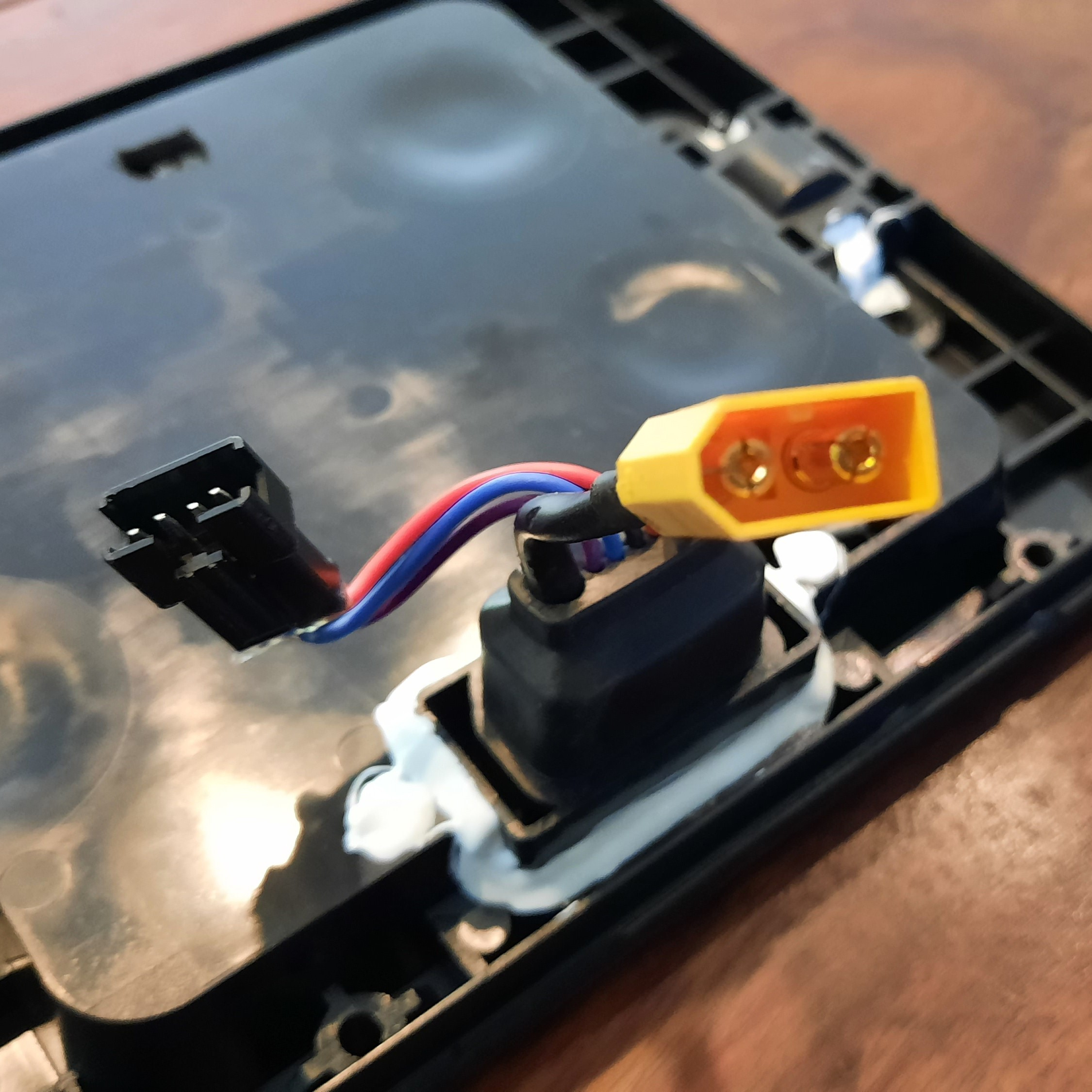

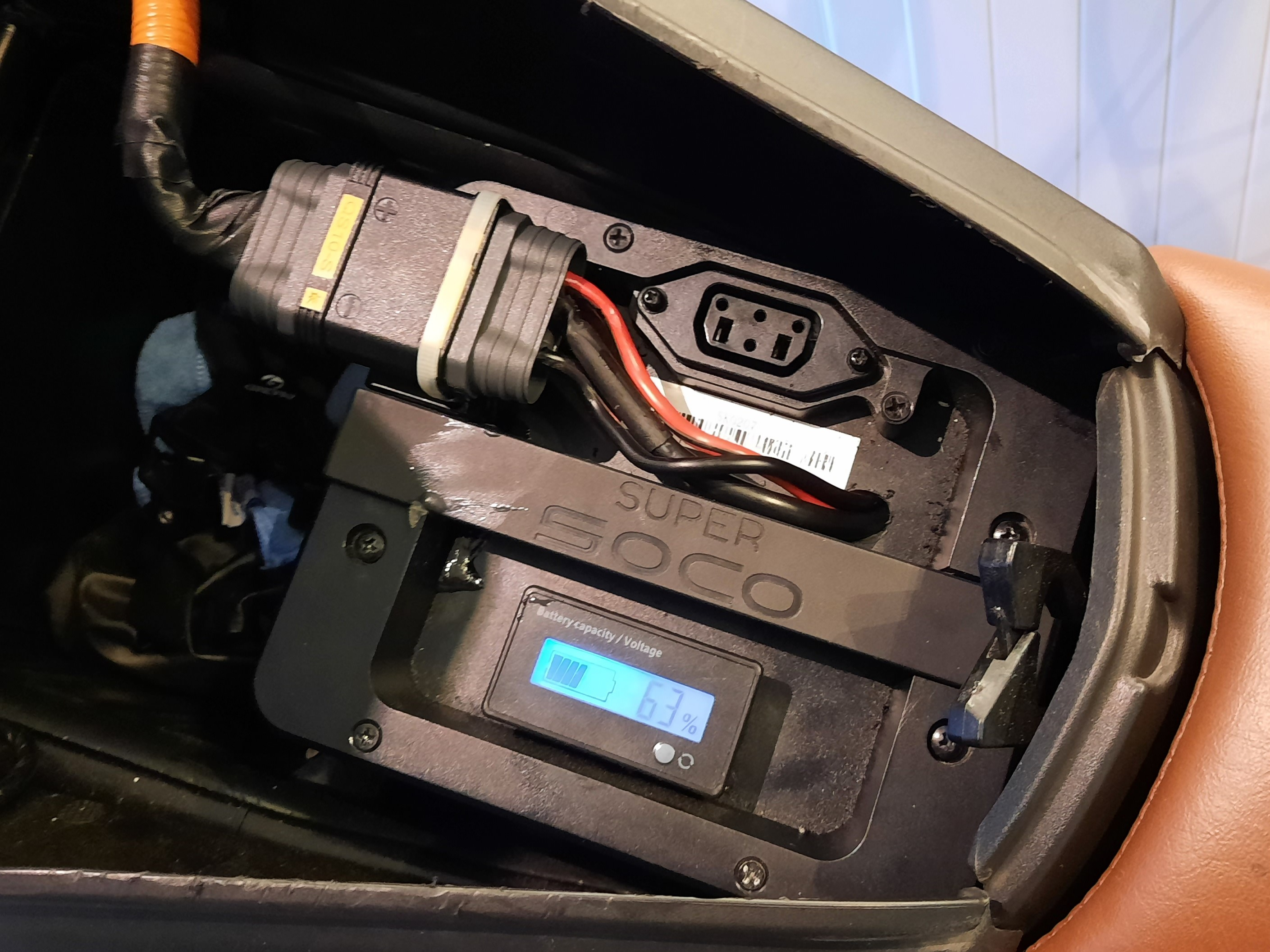

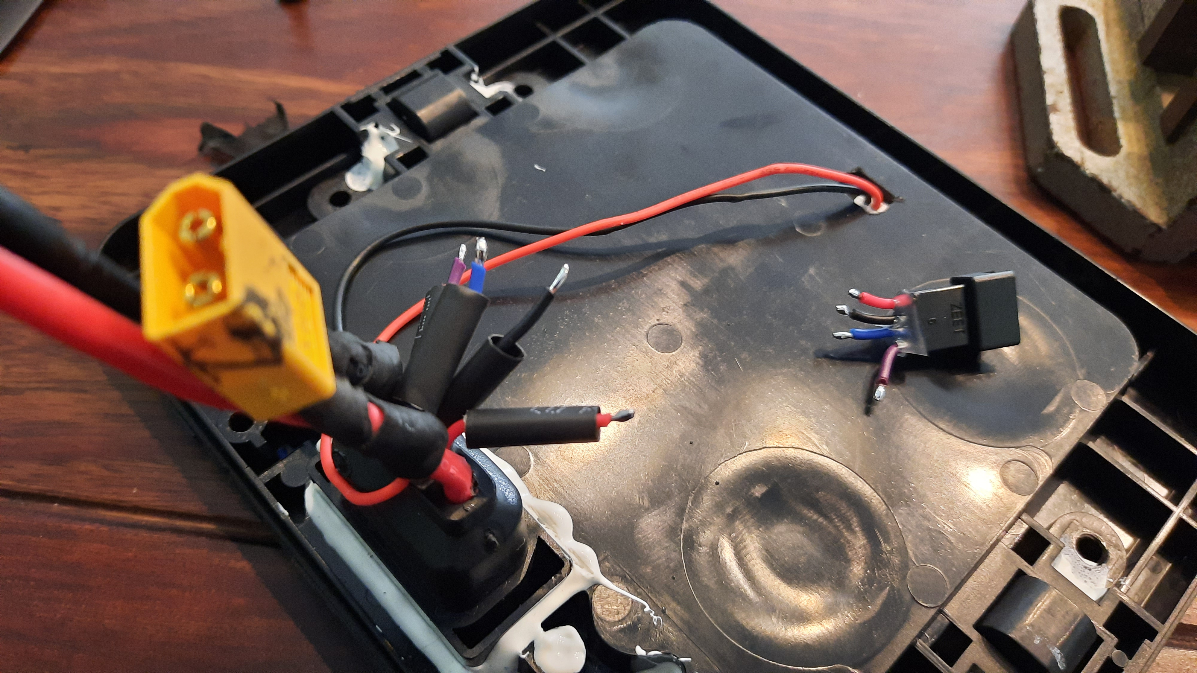

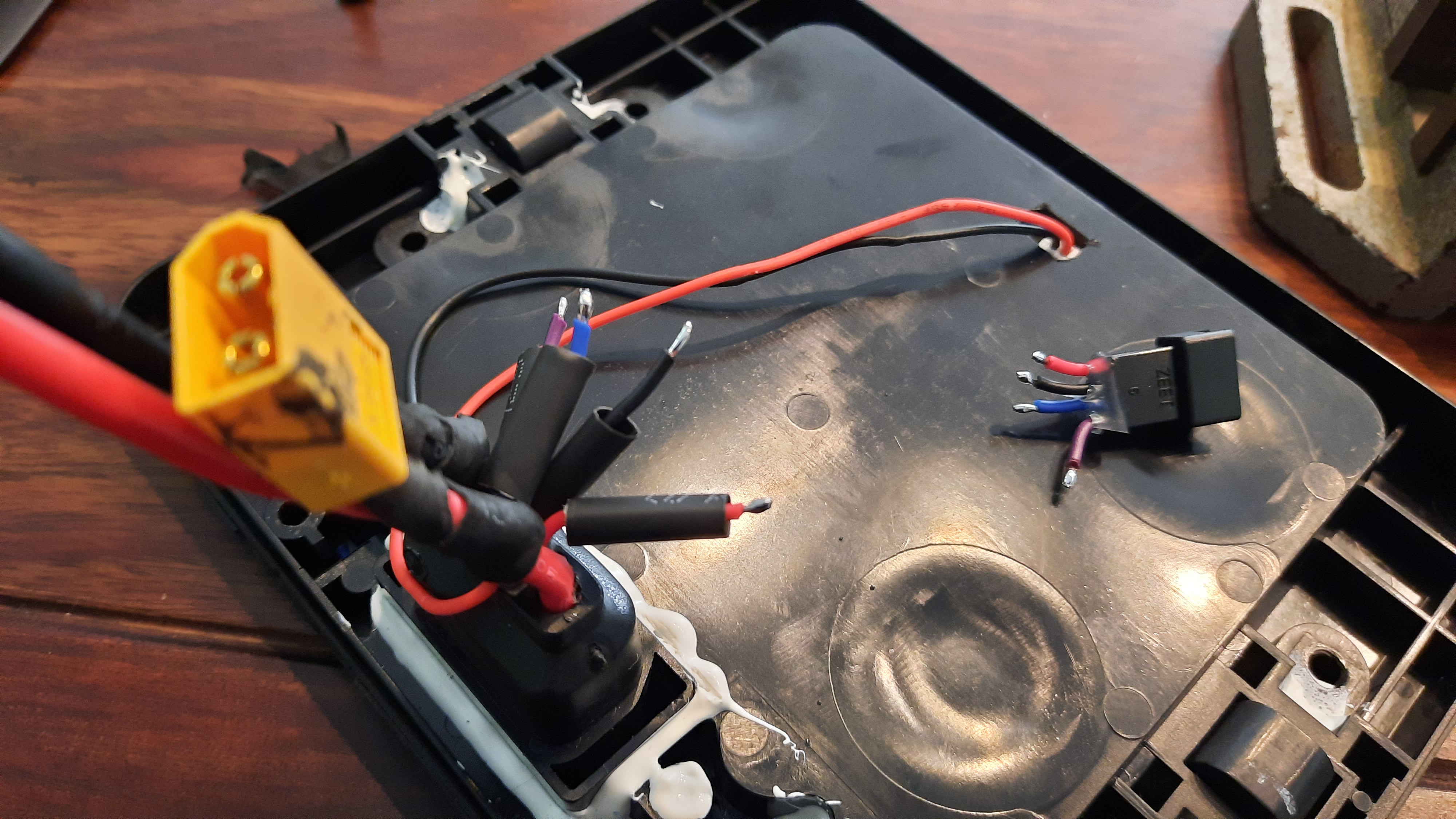

Hier nun meine Präsentation der Umsetzung.
Ich gehöre zwar zu den Glücklichen, deren Stecker noch nicht verschmolzen sind, jedoch hatte ich ein anderes nervendes Problem.
Mein Moped wird im Carport extern geladen. Also bleibt der Akku im Mobil und ich hole den jetzt im Sommer nicht heraus und öffne nun entsprechend auch nicht täglich die Sitzbank.
So ist es mir jetzt mehrmals passiert, dass meine TC unterwegs einfach aus ging!
Sitzbank auf und siehe da: Der Akkustecker hat sich dank der geschmeidig glatten Großstadtstraßen herausgewurschtelt.
Also doch vor jeder Fahrt die Sitzbank geöffnet und den Stecker wieder komplett reingedrückt.
Die Buchse ist so wackelig und hat so wenig Widerstand an den Kontakten dass ich da 50A sehr skeptisch sehe.

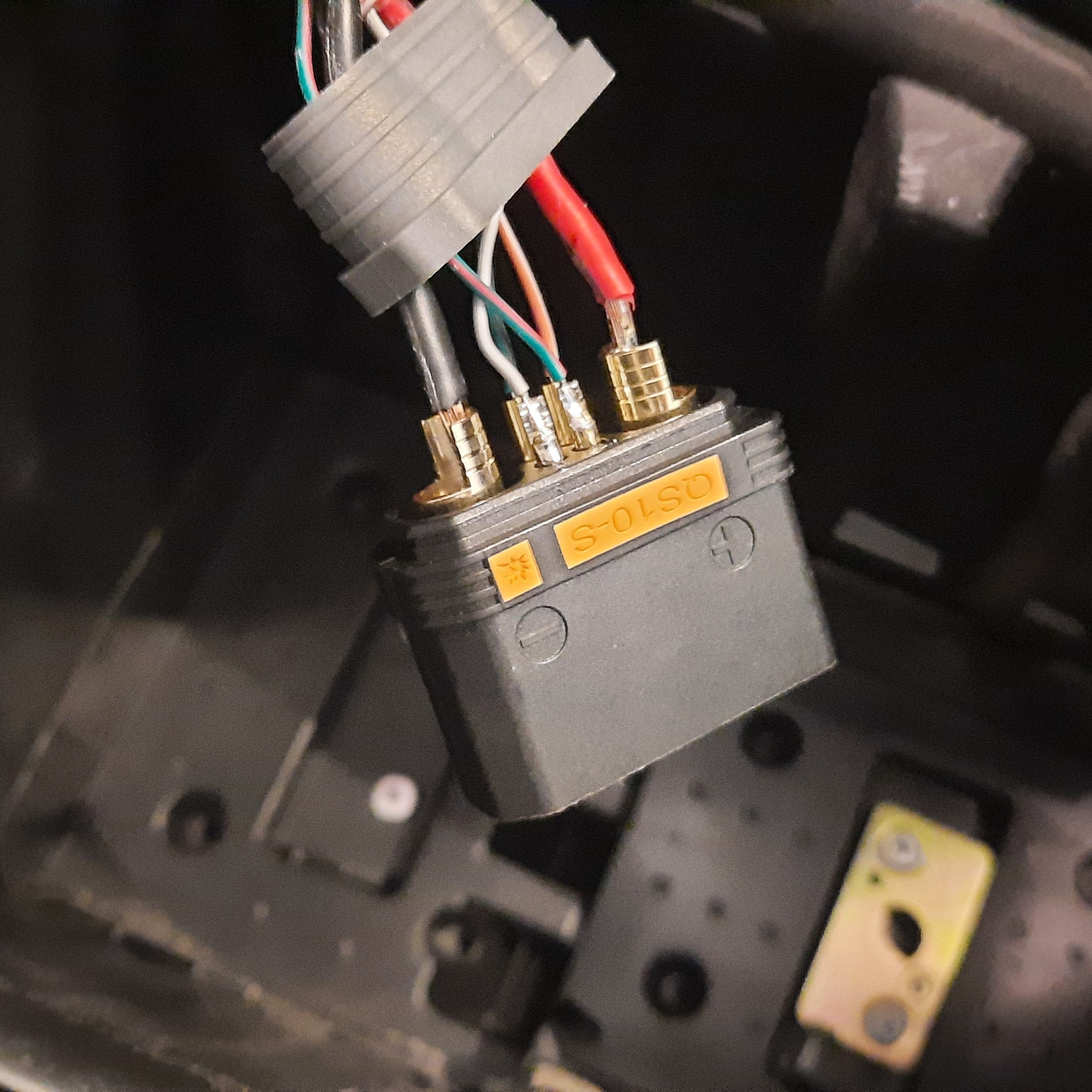

Also bevor sich da nun Stecker und Buchse verschweißen habe ich abgeholfen: Zustand vor dem Umbau. TC mit 5266km (bei 26 Monaten Alter). Habe sie im 05/2020 mit 500km gekauft. Bin also die letzten 14 Monate knapp 5000km gefahren.

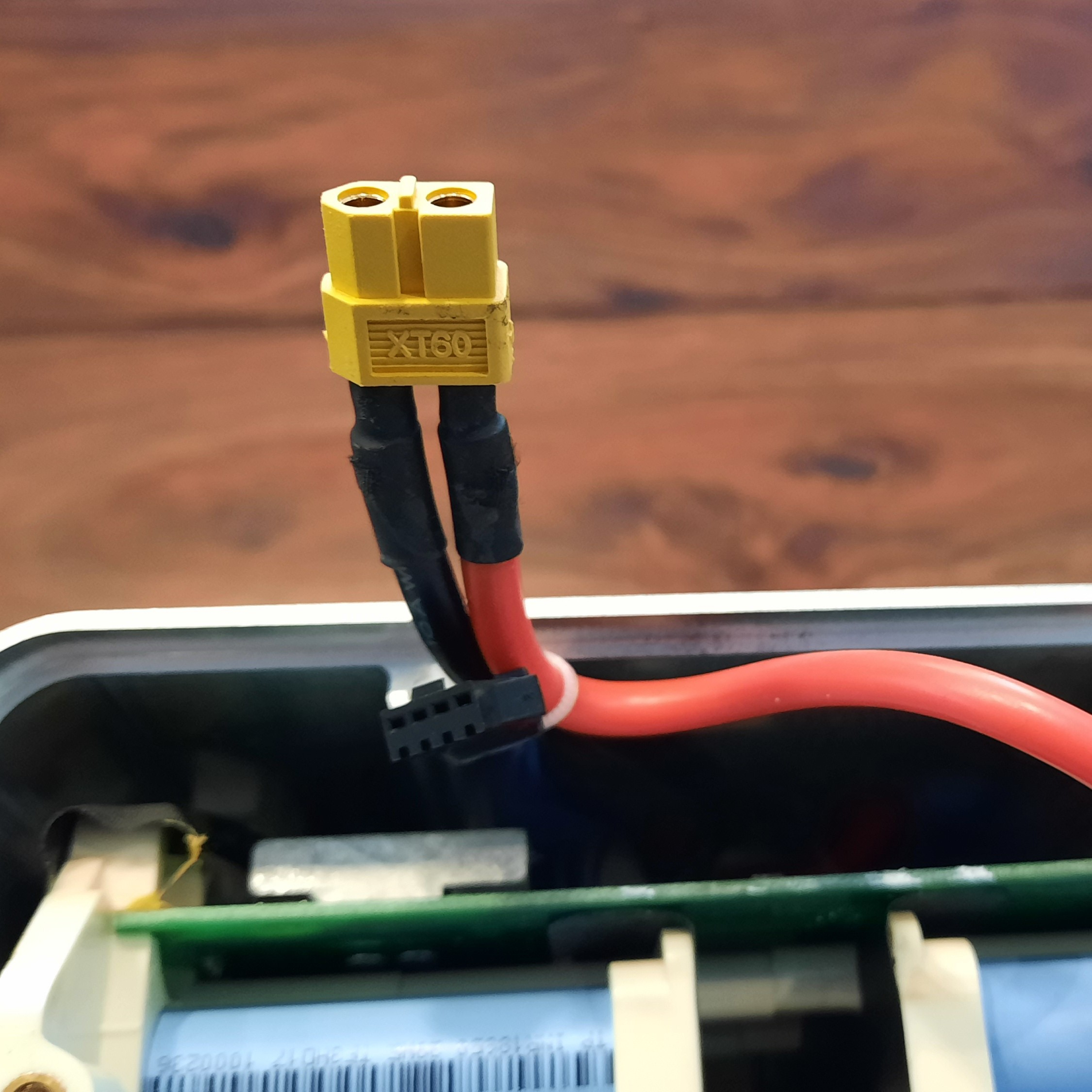

Im Akku ist vor der Gehäusebuche ein XT60- Stecker verbaut.
Hier sieht man auch die Datenleitung vom BMS
So, schnippschnapp. Kein zurück mahr.

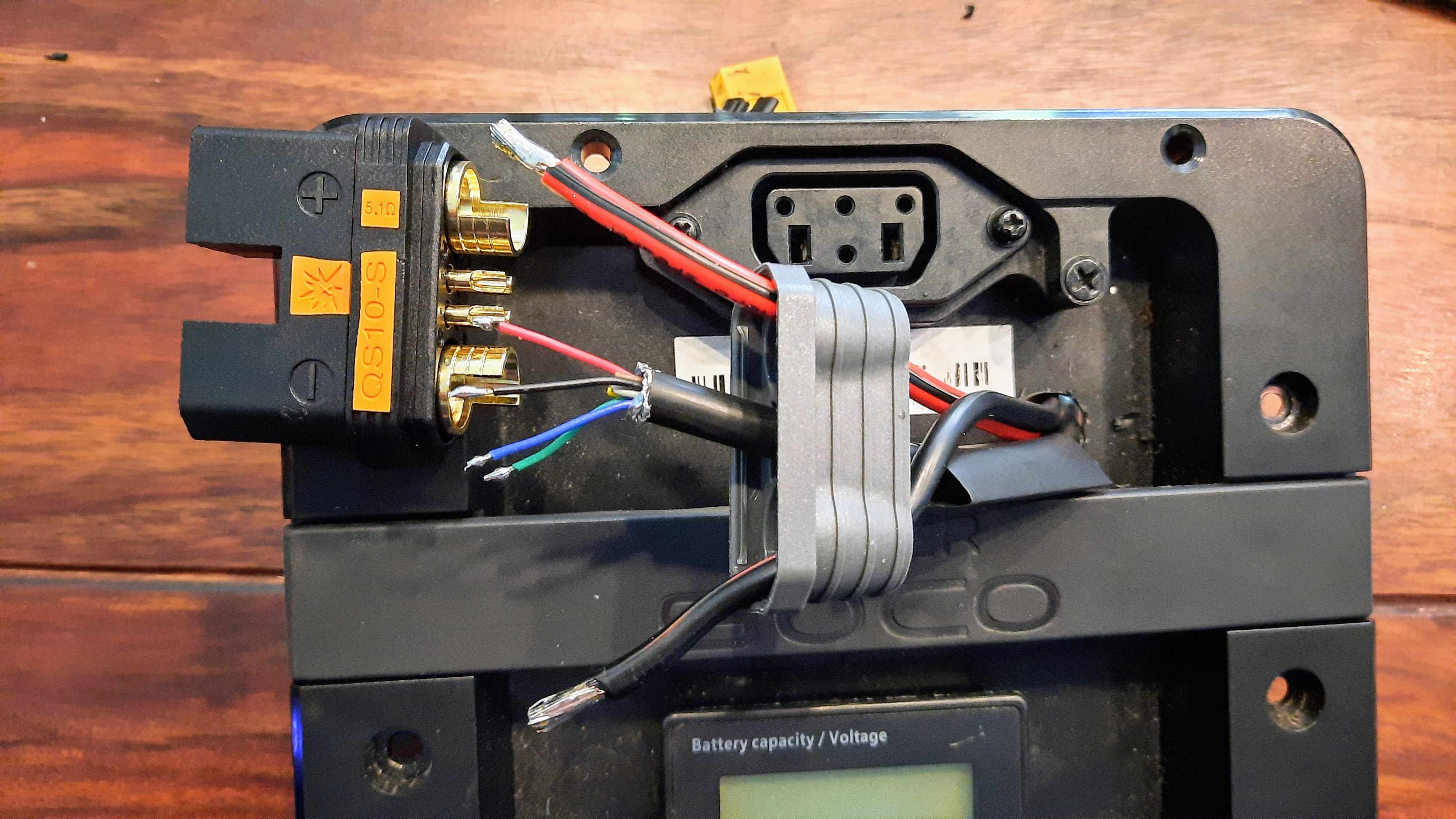

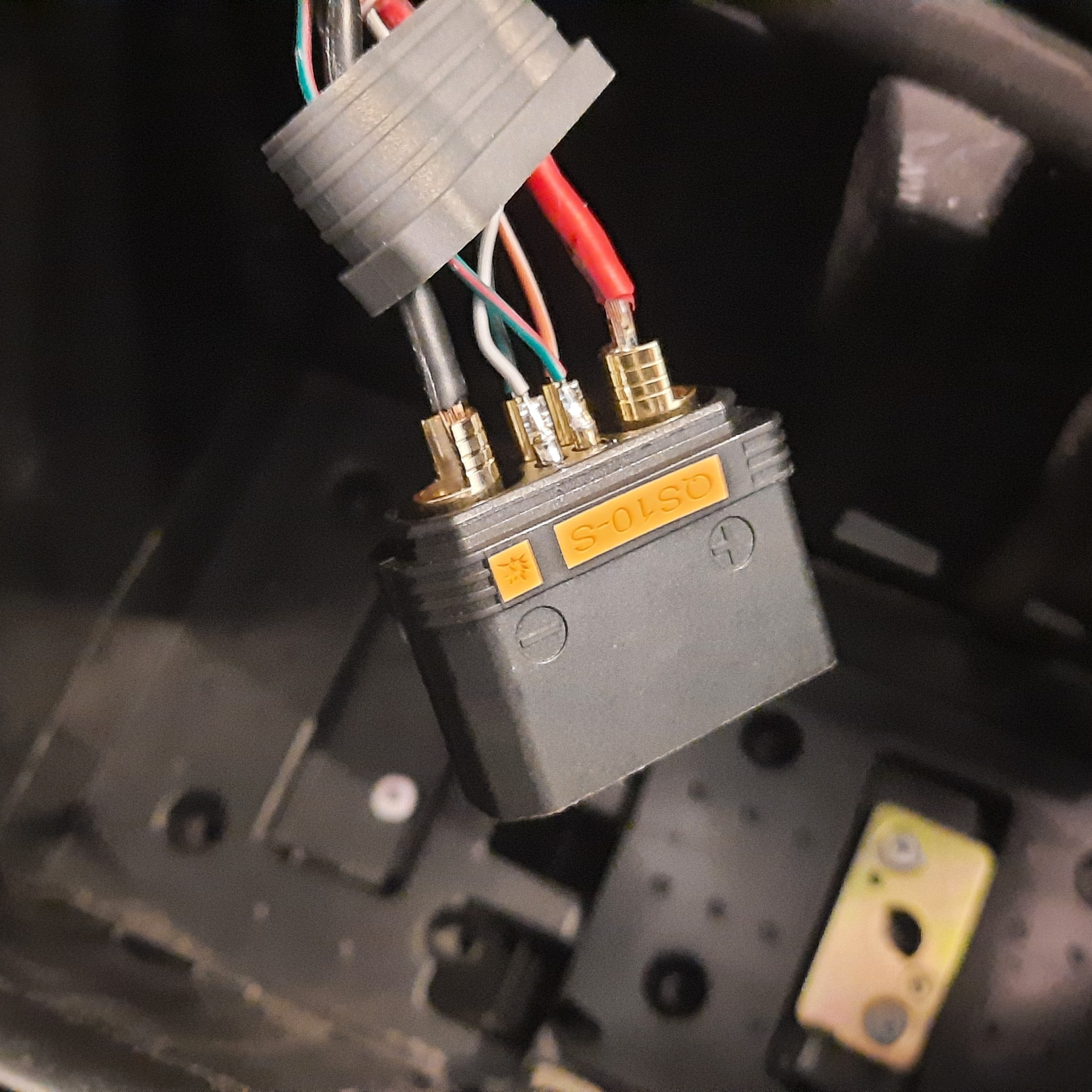

Als neue Steckverbindung soll der "QS10"- Stecker herhalten, der neben den Hochstrompins auch so zufällig vier kleine Pins aufweist um die Datenleitung aufzunehmen.
https://www.amazon.de/Goldstecker-Steck ... r=8-1&th=1
Auch hier nun kein Zurück mehr.

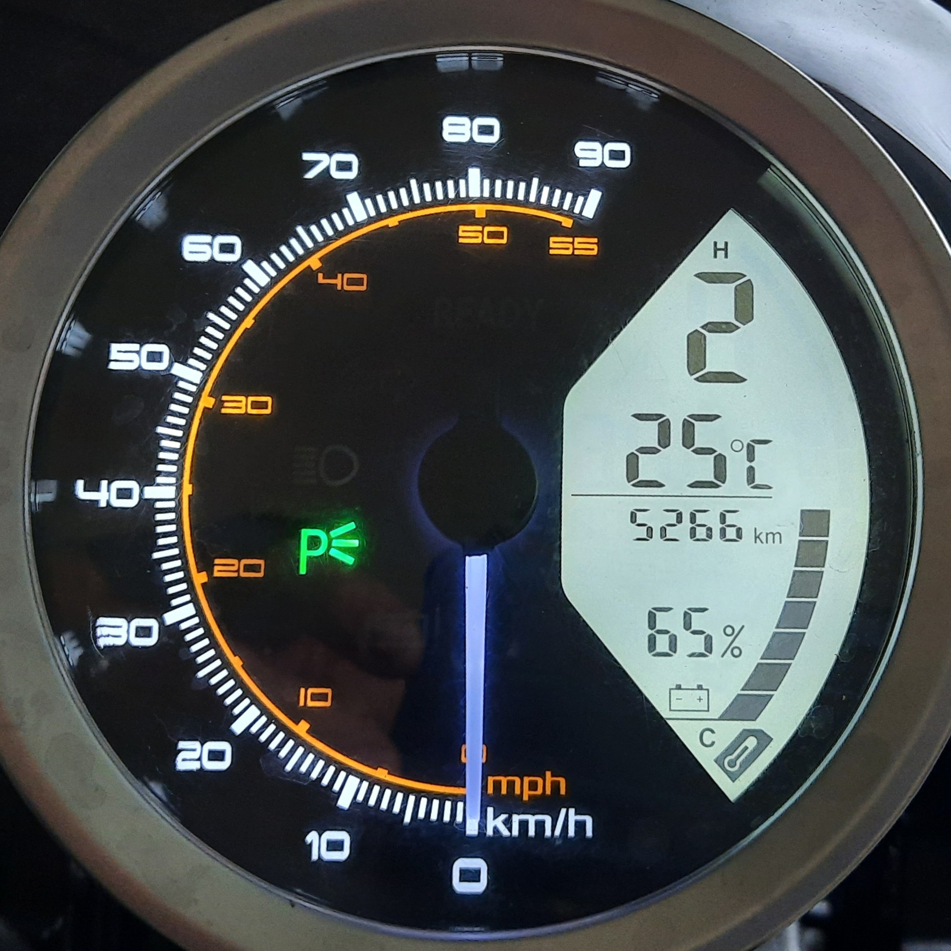

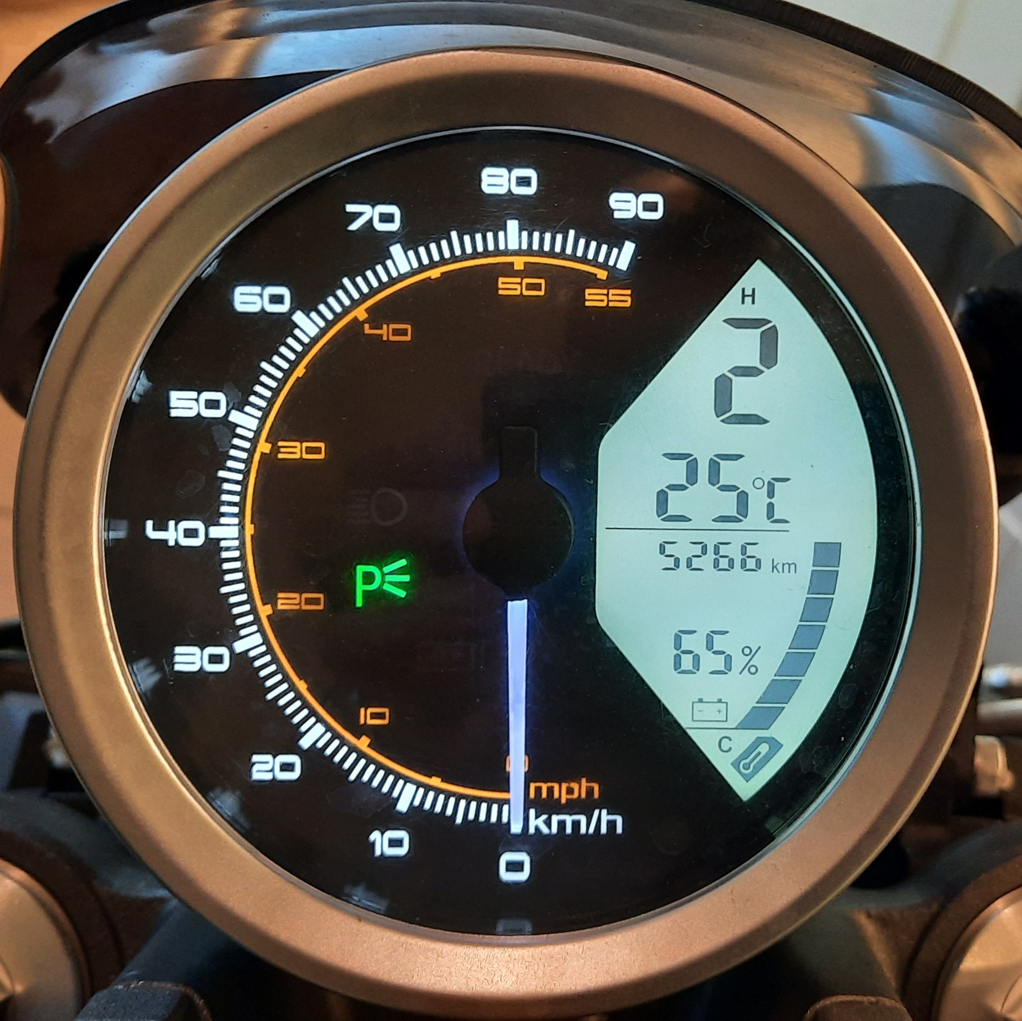

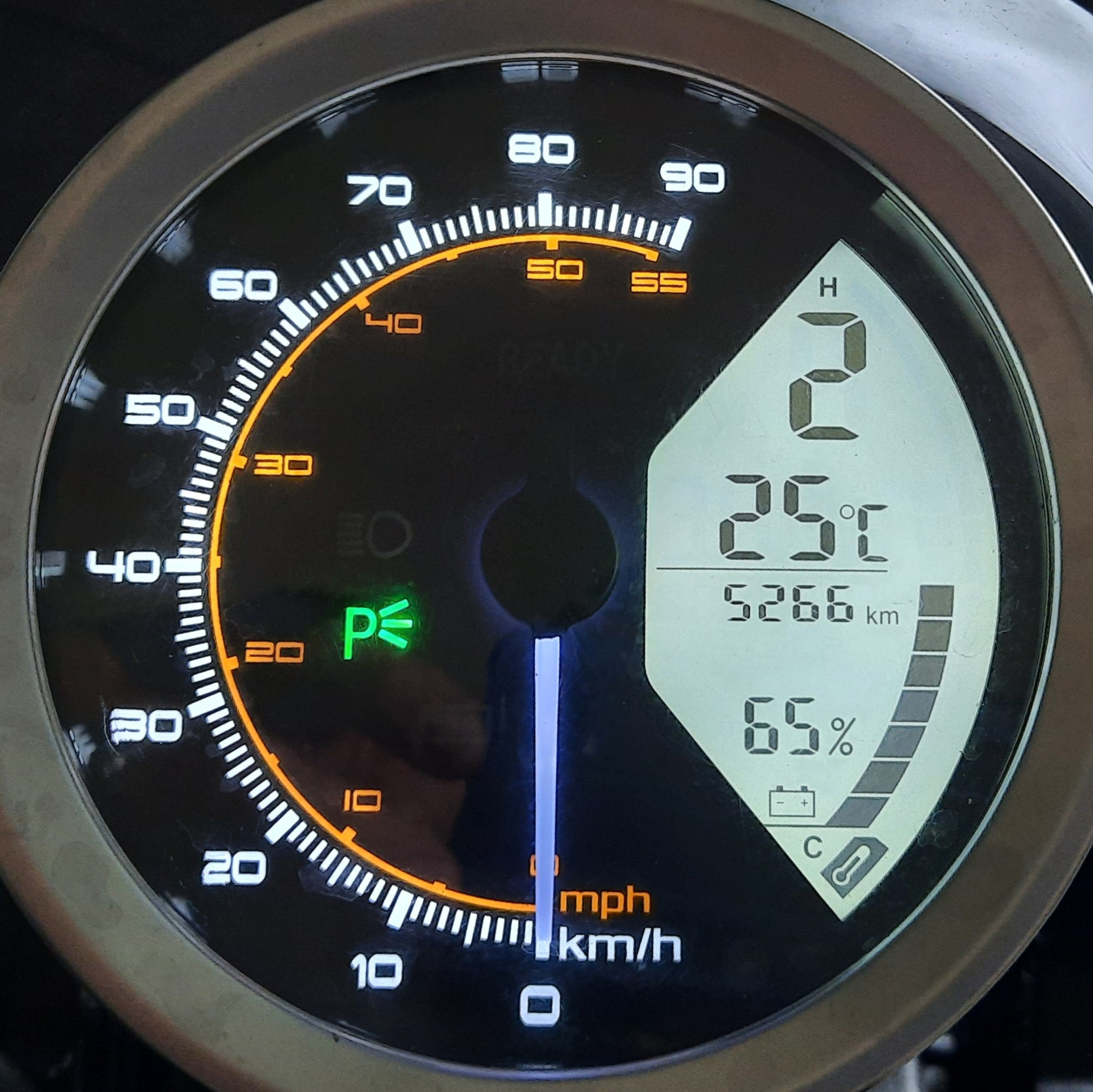

So, Operation erfolgreich. TC zeigt immer noch die gleichen Werte an.
In der Küche weiterhin 25C°.
Die Umsetzung hätte vielleicht etwas sauberer sein können. Merkt man erst danach.
Die Buchse am Akku habe ich mit Epoxytharzkleber sowie einem Kabelbinder fixiert.
Erst auf dem Bild sieht man dass da was rumgeschmiert hat.
Naja, ist ja für mich.
Ja, und dann merkt man noch, dann man den Griff zum Herausnehmen nicht mehr so toll greifen kann.
Irgendwas ist ja immer.
Bin jetzt wieder rund 100km gefahren. Klappt super. Stecker bleibt kalt.
Ach ja: Ich habe am Akku absichtlich die neue Buchse parallel zur alten Buchse gelegt, da ich weder das Kabel am Ladegerät noch die Buchse seitlich am Moped umbauen wollte.
Grüße, Matthias
