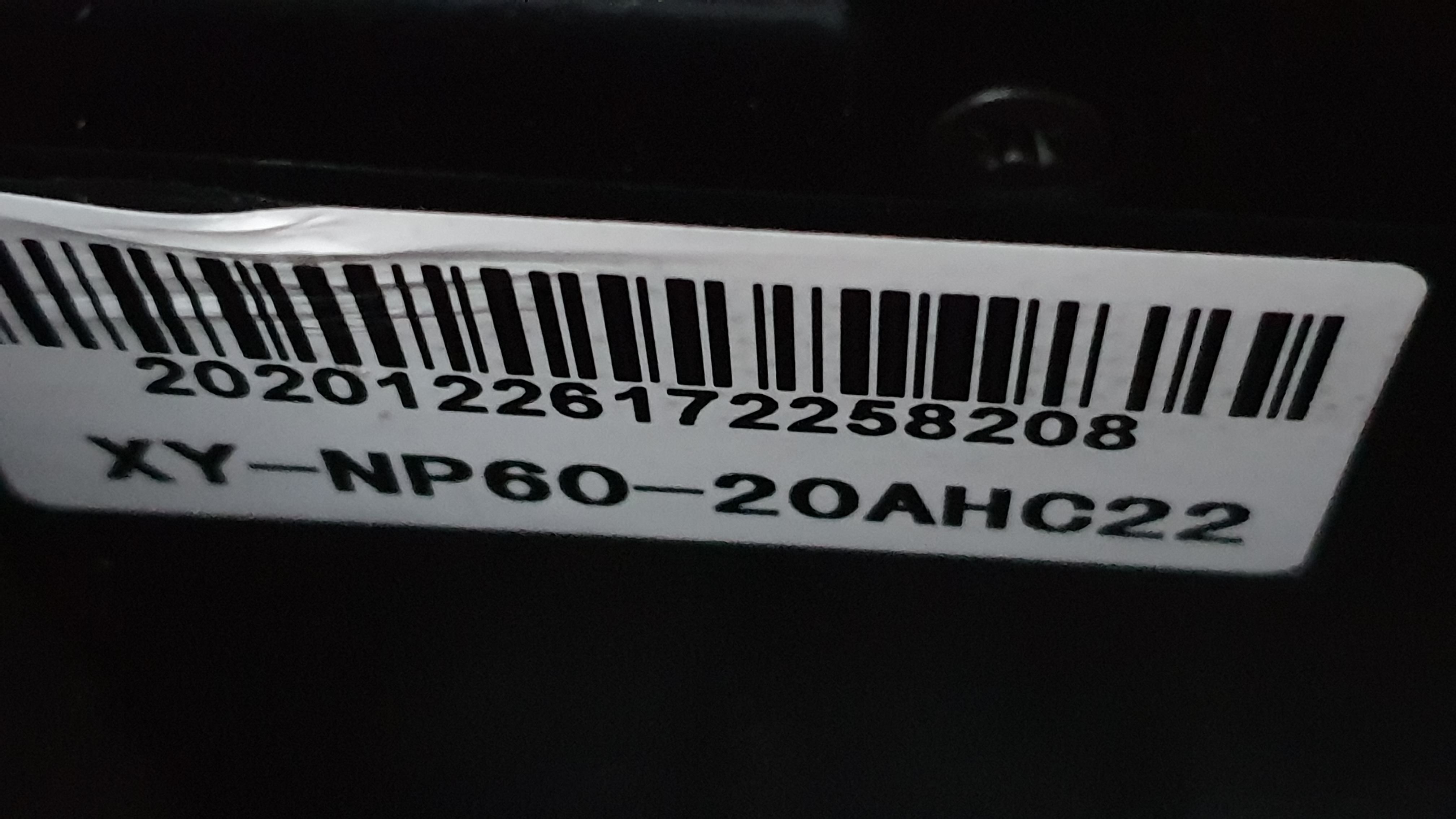

Hallo Tiroler,
51km Reichweite ist schon ein sehr guter Wert, soweit komme ich nicht, wohne allerdings bergig, ich schaffe
so zwischen 38 bis 42km und merke am Ende, dass die Beschleunigung deutlich abnimmt, bei ~12% ist der Roller auch schon mal
so einfach ausgegangen ... Prinzipiell ist es bei den Akkus so, dass ein komplettes entladen sowie ein komplettes aufladen nicht optimal für den Akku ist (Verschleiß), ich lade ca. bei 15-20% auf bis ca. 95%, das mach ich so 20X, dann lade ich 1X auf 100% auf, damit alle Zellen zumindest jedes 21-igste mal die exakt gleiche maximale Zellenspannung von genau 4,2 Volt erreichen --> Ladegerät hat eine Ladeschlussspannung von 71,4 Volt / 17 Zellen = 4,2 Volt je Zelle
Mich würde mal interessieren, welcher Akku bei Dir verbaut ist? , in der Econelo Beschreibung wird mal ein 24Ah und dann von einem 20Ah großen Akku gesprochen, ich habe einen - siehe Foto - 60V mit 20Ah, wobei die 60Volt einen sehr geringen Ladezustand bedeuten, 71,4 Volt wäre der Ladezustand mit 100% - warum die Spannungsangabe so merkwürdig ist, kann ich mir nicht erklären ...

@brunodtr
Danke für die Ausführungen.
Mein Akku ist derselbe : XY-NP60-20AHC21
Das schonende Laden ist mir nicht ganz klar. 15 - 20% Tacho Anzeige. Da zeigt der Akku selber noch halb voll an. Was ist genauer?
Wie stellst Du fest, wann 95% Ladezustand erreicht ist?
